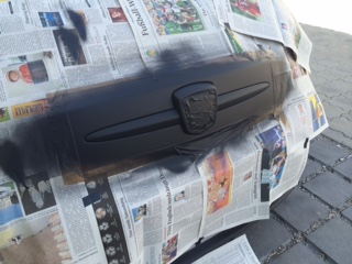

  • Die Folie auf dem Lack dann einfach vorsichtig abziehen, der Dip auf dem Chromteil bleibt dann drauf.
    Das Logo einfach abkleben.

    Und weshalb lässt sich die Folie auf dem Lack dann einfach abziehen?? Und bleibt auf dem Chrom?? Hast du das Chrom angeschliffen??? Und wie ist das ABARTH Logo "richtig" abgeklebt??
    Mein Abarth 500: Fiat 500 Abarth-Ez:2011-ROT-Bilstein B14 Gewinde-Felgen 17 Zoll schwarz Matt PLASTIDIP
  • Also hast du nach dem lackieren, mit einem Messer um den "Chromflügel" herum geschnitten?? Sorry für die blöden Fragen :rotwerd: :rotwerd:
    Also wie bleibt die Folie "nur" auf dem Chrom und lässt sich außen herum abziehen??

    Dadurch dass du ja bei dem Chromteil eine leichte Erhöhung hast dient es wie eine Art Schnittkante.
    Und wenn du jetzt die Folie langsam abziehst, dann wirst du feststellen, dass an der Stelle wo das Chromteil anfängt die Folie einfach abgeht.
    Das Chrom habe ich nur schön sauber gemacht mit einem Lappen.
    Das Abarth-Logo einfach mit einem Kreppband oder so abkleben wie auf dem Foto.
    Geschnitten hab ich gar nicht, was auch lackschonender ist ;)
    Ich rate dir auf alle Fälle 5 Schichten zu sprühen, dazwischen immer so ca. 5 Min. warten bis es angetrocknet ist und die letzte Schicht dann so ca. 15 Min.
    Du musst auch aufpassen, dass die Außentemperatur mind. 20 Grad haben sollte.
