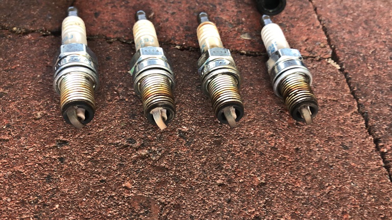

    ich wollte heute die Zündkerzen in meinem Abarth 595 basis bj2015 wechseln, da 90.000km.
    Dabei ist mir folgendes bei Zylinder 2 aufgefallen (siehe Bilder). Auto fährt normal.
    Was kann das sein, ist die Zündspule defekt und muss gewechselt werden? Auch ist die Kerze deutlich heller als die anderen. Aber wie gesagt, beim fahren ist mir nichts aufgefallen.
