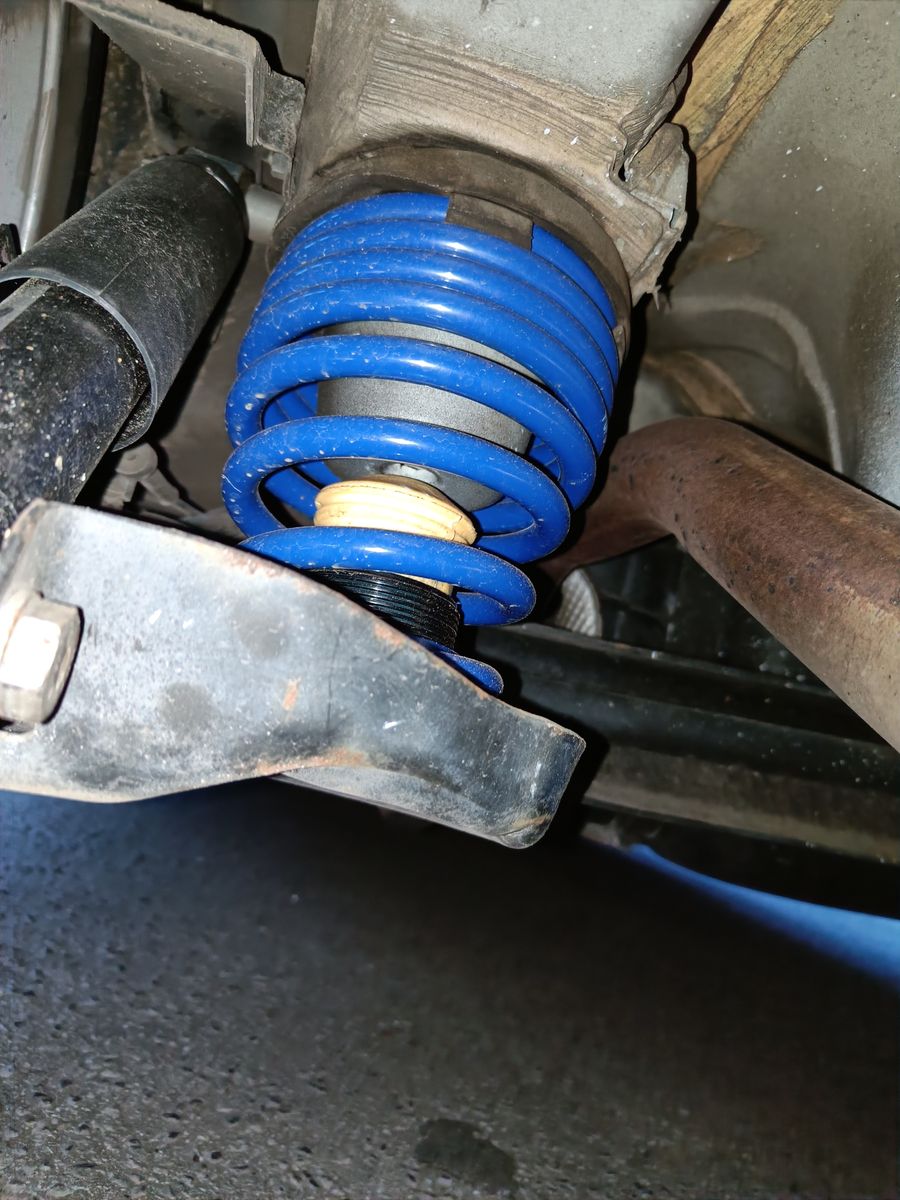

Ich weiß von einigen die AP und ST Fahrwerke mit 320mm hinten eingetragen haben.
Der Aufbau an der Hinterachse ist da nahezu gleich zum KW V3 bis auf die Dämpfer (jedenfalls was ich so gesehen habe).
Sollte im Rahmen einer 21er Abnahme schon gehen.
Fahre mein AP Fahrwerk aktuell hinten auch auf 320 habs aber noch nicht eingetragen, ich warte noch ab dass die Federn sich komplett gesetzt haben.
Muss aber sagen dass bei 320mm der Federweg bis zum Bumpstop nur noch paar Millimeter sind. Muss man wollen.

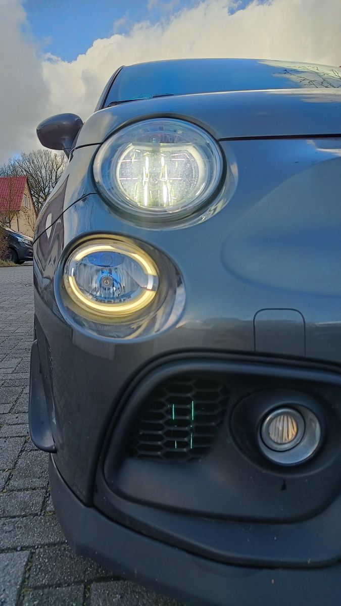

Auf dem Foto kommt es evtl bisschen Krass rüber , aber ich habe vorne links einen dunklen Toten Punkt bei den LEDs , der stört beim Fahren nicht , weil auf dem Foto sieht es schon übertrieben aus, aber muss das so?
(Nicht wundern mein Handy lässt das Licht, wieso auch immer , gelb wirken ,
die sind aber sehr sehr weiß in echt !)
Ja das ist leider so, hat meiner auch. Bei den alten Osram und Philips LED Leuchten was der schwarze Punkt noch schlimmer.

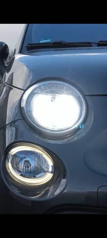

Als ich habe da so meine Zweifel. Keine Ahnung wie die das in dem Video hingefaked haben, aber die Boost sehen auch nicht anders von der Länge aus wie die von Abarthisto und die passen ja nicht. Hab mich schon gewundert, denn meine sind extrem kurz und da geht die Kappe gerade so drüber.
Wie 595erCompe schon sagt, die sind deutlich kürzer geworden und sollen jetzt in jeden Scheinwerfer passen. Wird trotzdem Recht nah an der Kappe sitzen, aber wenn die den Fiat 500 als Werbefahrzeug benutzen sollte das schon alles einwandfrei funktionieren.
Passen die mit den Serienkappen?
Ja sollen Sie jedenfalls, siehe
Seid heute die neuen Philips Ultinon Pro6000 Boost LED verbaut!
Mit Zulassung

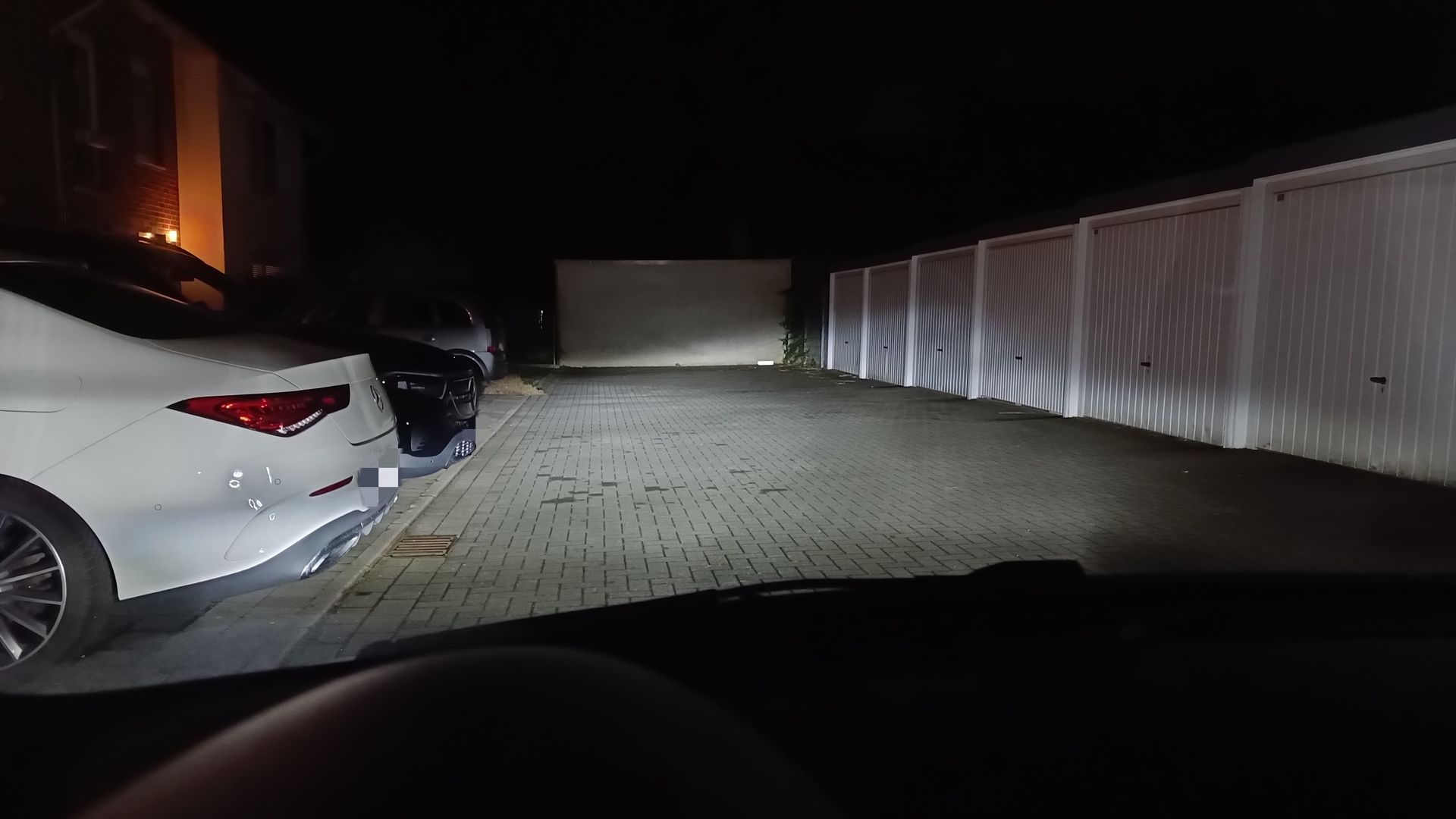

Wenn die Ausleuchtung gut ist wäre das auch eine Option für mich.
Hatte die LEDs von Osram mal testweise in die Scheinwerfer gepackt und bei denen war leider an der Fahrerseite ein sehr großer nicht ausgeleuchteter Fleck.
