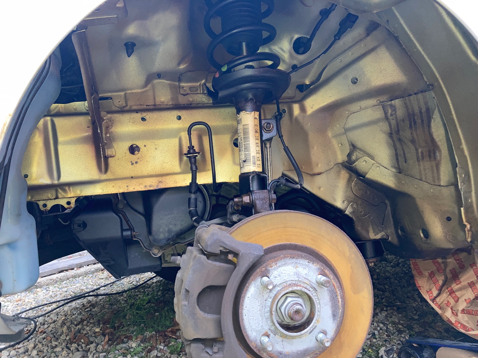

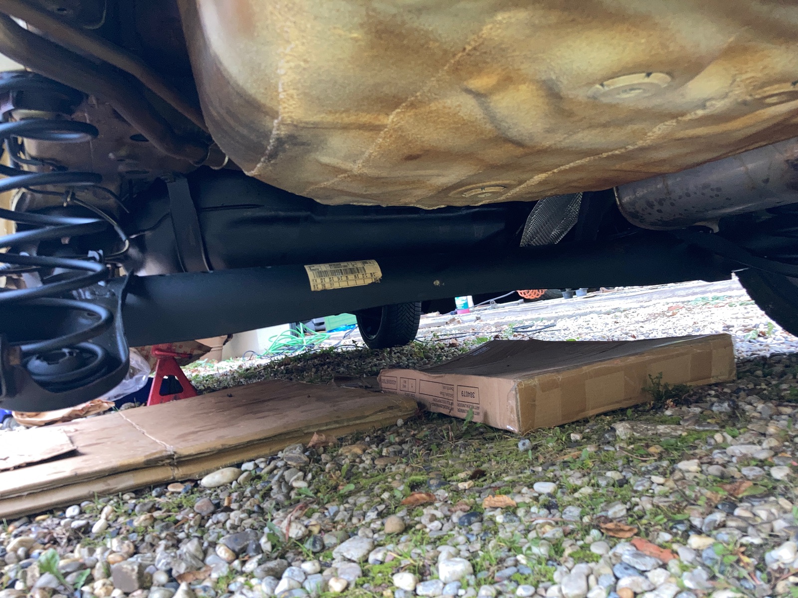

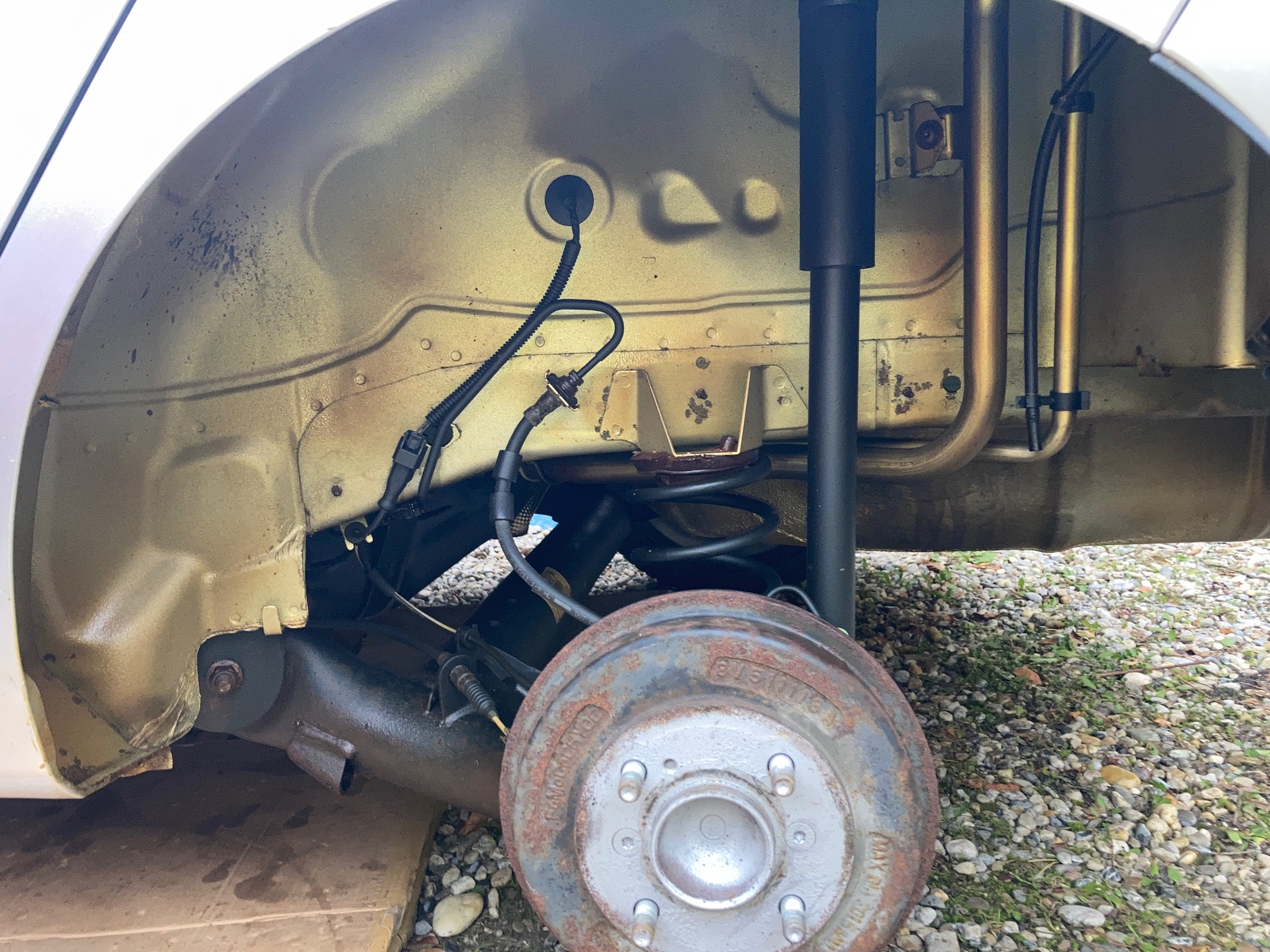

Habe erst vor kurzem unserem fast 15 Jahre alten Fiesta einen Unterboden und Hohlraumschutz spendiert. Ohne Hebebühne leider etwas mühsam, aber durchaus machbar.
Kosten fürs Material waren unter €100 plus ein Wochenende Arbeit.
Verarbeitet wurden Dinitrol ML & KSD Bernstein für den Unterboden und Fluid Film NAS für die Hohlräume.
Bin schon gespannt, wie es nach dem ersten Winter ausschaut. Wenn es sich bewährt, werde ich das Ganze wahrscheinlich im Frühling bei angenehmeren Temperaturen beim Abarth wiederholen.😁
