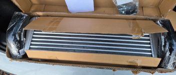

Heute hat er dann auch endlich den größeren LLK (6.5l) von montesarchio motorsport aus italien bekommen,

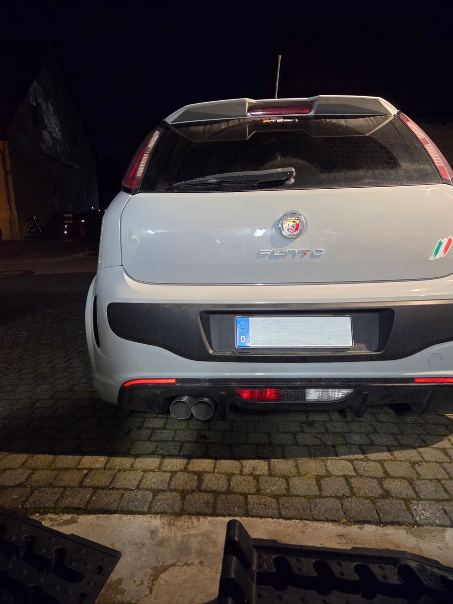

Heute gabs frischen TÜV für den kleinen.
Und das obwohl immer noch der Eigenbau ESD montiert ist.
Aktuell warte ich noch auf den Ersatz Gtech ESD.
