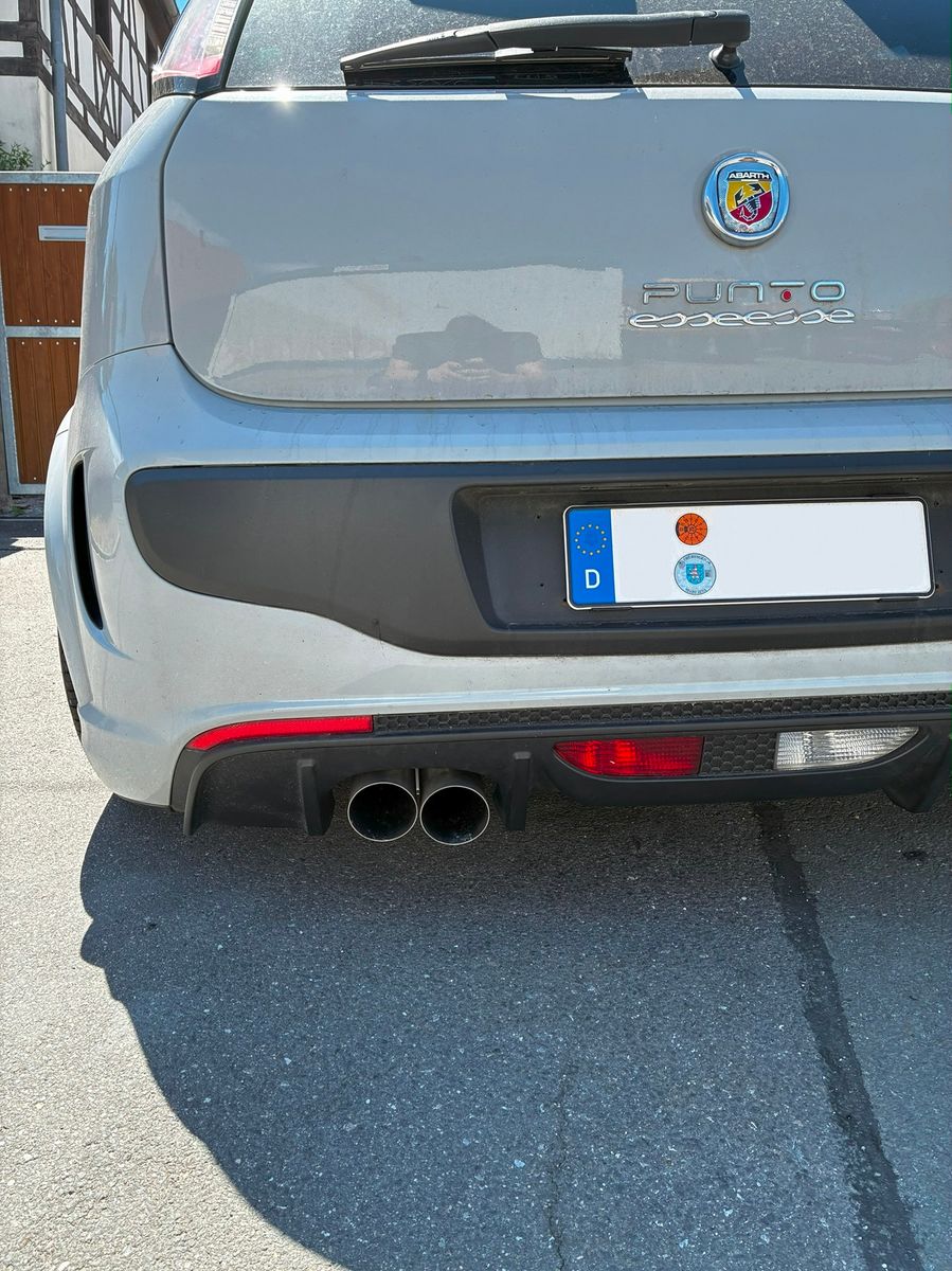

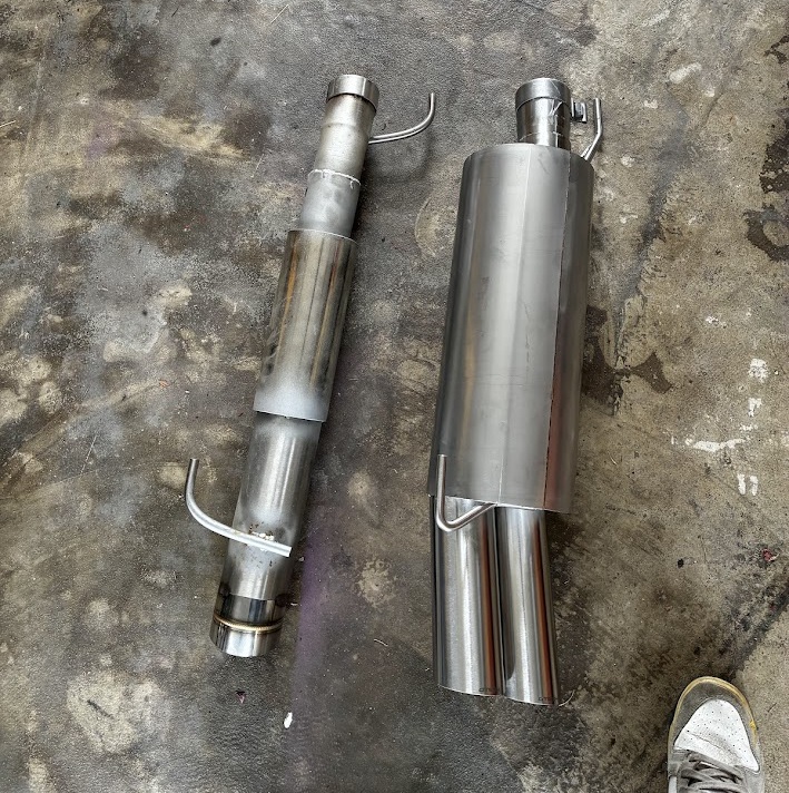

Gestern kam dann noch der Gtech GT560-S an und auch direkt montiert.
Hier mal im Vergleich zum vorherigen ESD:
Natürlich ist der Gtech um Welten leiser, aber klingt trotzdem gut. Kleine Soundfile erst 50km verbaut:
Leider bekomme ichs nicht hin dass der Gtech gerade hängt, weil hinten der Auspuffhalter ja nur links vorhanden ist.
Vielleicht hat da jemand einen Tipp, besser als so hab ichs nicht hinbekommen:
