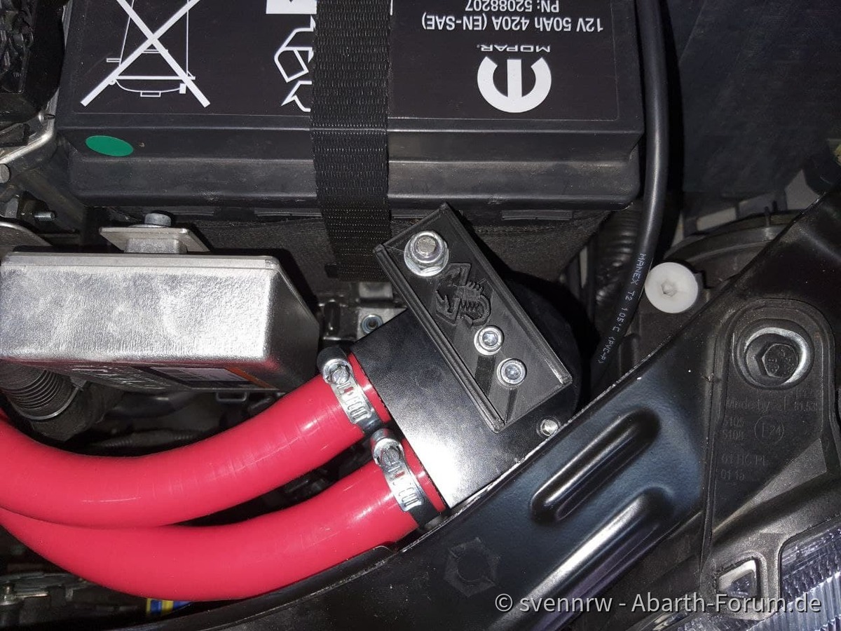

    wegen Anfragen hier nochmal ein paar Details zum Umbau...
    Oilcatch6
    Gesamtansicht ohne Luftfilterkasten.
    Oilcatch2
    verschlossene Leitung zur Ansaugbrücke (3d gedruckter TPU Stopfen)
    Oilcatch3
    Aluanschluss für die KGE von Crazy Garage Dff engineering (bei Interesse via FB auf englisch oder italienisch kontaktieren) und Verbindung mit Silikonschlauch auf Originalleitung Richtung Turboansaugschlauch (3d gedruckter TPU Adapter)
    Oilcatch4
    Neue Oilcatchtank Halterung (3d gedrucktes Eigendesign aus PETG ; hatte leider nur schwarz da, sonst hätte ich die letzten Schichten des Skorpions in rot gedruckt :D )
    Oilcatch5
    Neue Gesamtansicht ohne die Halterung für SUV- und KGE-Rohrführung
    Oilcatch6
    Es kam die Frage auf, ob man nicht einfach die Leitung Richtung Turbo durch den Oilcatch leiten könnte um sich den Austausch der Originalen KGE zu sparen... würde mit Sicherheit auch funktionieren. Mein Fokus lag aber generell darauf keine verölten Gase mehr direkt aus dem Kurbelgehäuse in die Ansaugbrücke oder das Ladeluftsystem zu saugen. So lagert sich dort nicht mehr der ganze Mist ab, sondern nur die Reste die es trotzdem durch den Oilcatch schaffen :top:

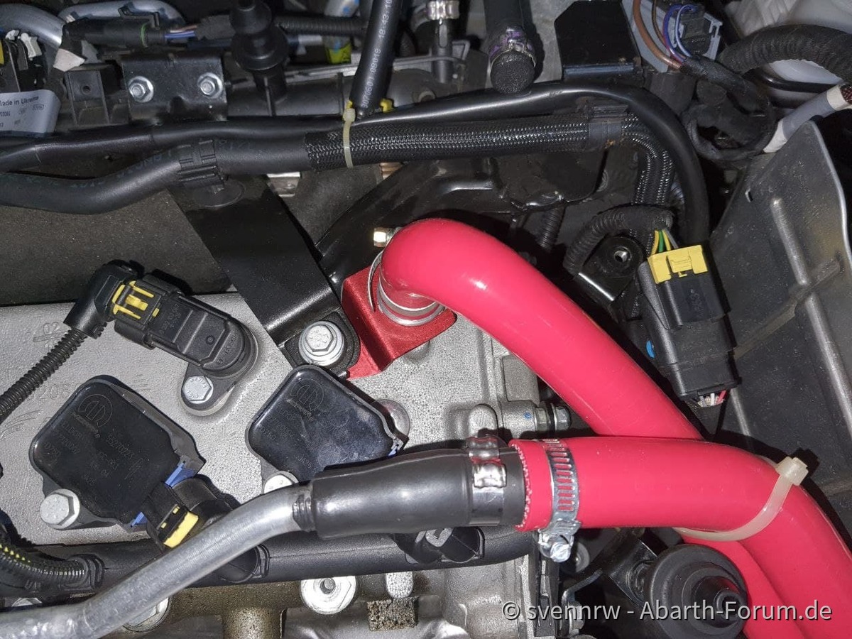

    Hallo zusammen,
    habe lange nichts mehr geschrieben und umgebaut.... so langsam passiert aber wieder was.... HU/AU ist gerade frisch bestanden und ich habe noch mehr Sachen hier liegen welche verbaut werden wollen :top:
    Ich habe nun endlich im Zuge des Zündkerzen- und Luftfilterwechsels meinen Oilcatchtank verbaut und meine originale Kurbegehäuseentlüftung entfernt/modifiziert.
    Hier ein Bild dazu:
    Modifikation Oilcatch und KGE (Kurbelgehäuseentlüftung)
    Die Halterung (an der Batteriehalterung befestigt) gefällt mir noch nicht so ganz (obwohl man sie nicht wirklich sieht im Ganzen), da muss ich nochmal etwas an der Optik machen. Die Gewindestange habe ich mit Schrumpfschlauch überzogen, den Rest werde ich entweder polieren oder einfach schwarz lackieren. P.S.: ich weiß man sollte Alu nicht via Reißnadel anreißen... war nur ein zarter Ritz via Meßschieber ^^
    Vom Kurbelgehäuse aus geht es nun via Auslass und Schlauch direkt zum Oilcatchtank und von dort aus zurück an das Rohr welches an der originalen KGE sas, quasi wieder Richtung Turbo Ansaugschlauch, den Schlauch zur Ansaugbrücke habe ich blind gelegt. Für die Verbindung von Schlauch auf Rohr sowie einige Blindstopfen habe ich zum 3D Drucker gegriffen und mir aus TPU Adapter und Stopfen gedruckt - hält super und mit den Temperaturen sollte es auch alles hinkommen.
