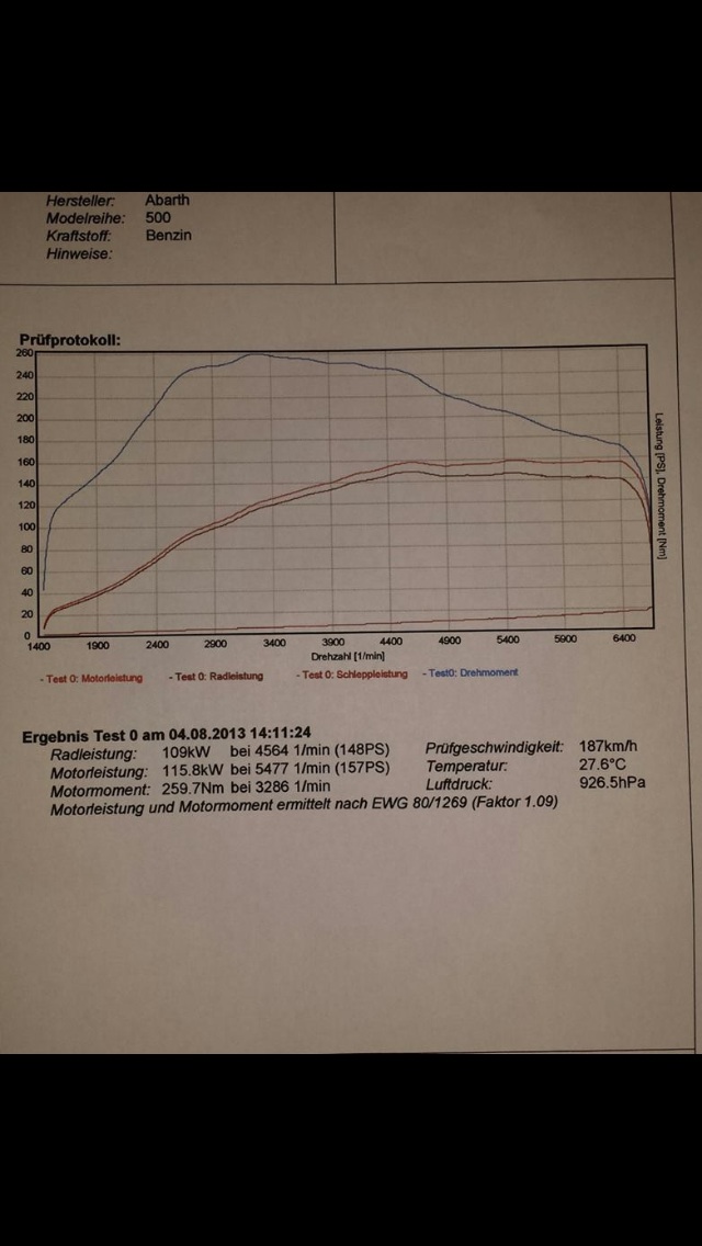

Beterff Novitec Box: War vor ca. 2 Jahre mit der Box auf dem Prüfstand ( noch zu erwähnen : Ragazzon Anlage ab Kat war noch montiert )
und es kamen 184 PS raus. Vor 1 Woche war ich nochmal auf dem Prüfstand diesmal ohne Box und original Anlage vom APE SS und es kamen dabei
180 PS und 290 NM raus, also in meinen Augen hat die Box nicht wircklich viel gebracht....... -
Naja gut müsstest auf den selben prüfstand =)

Ich habe 2011 einen 500er mit 135PS gekauft und bin eine Zeitlang im Originalzustand gefahren.
2012 habe ich dann eine gebrauchte Bonalume-Zusatzbox zum guten Kurs bekommen und eingebaut.
Ich denke die Boxen von G-Tech, Bonalume und Magneti Marelli nehmen sich untereinander nicht viel, da die selben Sensoren abgegriffen werden.
Vorteil der Bonalume-Box könnte evtl. der Bonalume-Benzindruckregler sein der mit der Box eingebaut wird.Gegenüber der Originalleistung war schon ein eklatanter Unterschied bemerkbar (nach dem Einfahren der Box) und hat auch ungeheuer viel Spaß gemacht.
Dazu muss ich aber auch erwähnen dass ich als Vergleichsobjekt mein Bruder seinen Esseesse von 2009 hatte, und die Leistungsentfaltung mit der Box doch nicht an den Esseesse heranreichte.
Die Box hat gefühlsmäßig eine sehr spitze Leistungskurve und dafür doch etwas Anlauf braucht, demgegenüber der Esseesse über den ganzen Drehzahlverlauf gut im Futter steht.Also war für mich das Optimum ein gebrauchtes Esseesse-Steuergerät der 1.Serie, mittlerweile habe ich dann auch die Bonalume-Box dran, und die Leistungsentfaltung ist sagenhaft und übertrifft die meines Bruders Esseesse. Ist jetzt aber schon so heftig dass so langsam die Kupplung drunter leidet
Das Ganze ohne Leistungsprüfstand sondern nur mit dem Popometer gemessen
Fazit: Auch wenn die Box 165PS bringen sollte sind diese auf einem sehr spitzen Bereich fixiert, davor holt er Luft und kurz danach ist ihm die Luft schon ausgegangen.
Nächste Anschaffung wäre ein Bonalume-Wastegate (oder vergleichbar), könnte der Kupplung dann aber den letzten Rest geben
Von daher gehe ich mal davon aus wenn man das originale Motorsteuergerät nach Esseesse-Spezifikation (evtl. modifiziert) programmieren lässt oder ein originales Esseesse-Motorsteuergerät ergattern kann ist man am besten unterwegs.
Das ganze ist natürlich nur mein Empfinden und sollte von jedem Interessenten selbst durch Probefahrt oder Probebetrieb mal erfahren werden.
