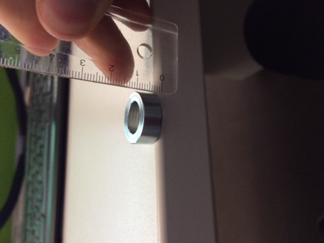

wir haben am Wochenende bei mir das B14 in meinen GPA eingebaut. Direkt auch neue Koppelstangen und neue Domlager.
Nun haben wir folgendes Problem. Schwierieg hier schriftlich zu erklären, daher hänge ich noch Bilder an.
Wir haben die Stoßdämpfer an der VA eingesetzt inkl. neue Domlager und wie in der Anleitung verbaut (s. Bild).
Nun ist es aber so, dass wenn wir diesen Distanzring einsetzen, dass der "Teller" der oben auf dem Blech aufsetzt zu viel Luft zum Blech hat. Wenn wir diesen Ring weglassen, sitzt der Teller auf dem Blech auf.
Wie ist es bei euch? An Welcher Stelle kann man da evtl. einen Fehler gemacht haben?!
Danke für die Hilfe!
