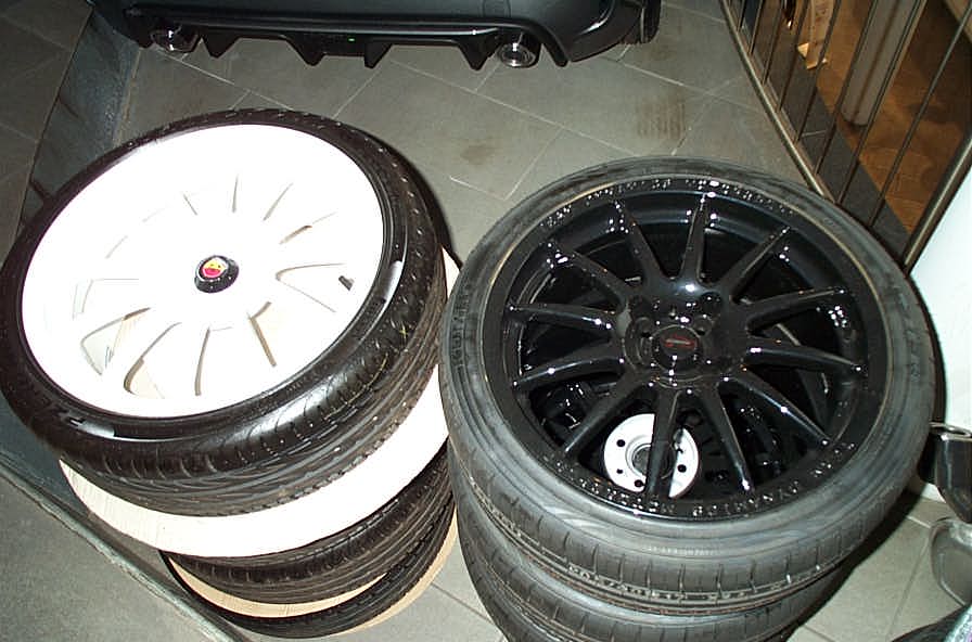

    Unsere Kunden haben dazu einen Flyer -> Bild 02016

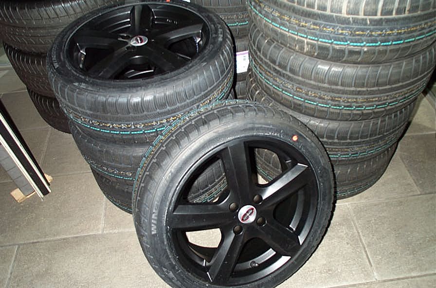

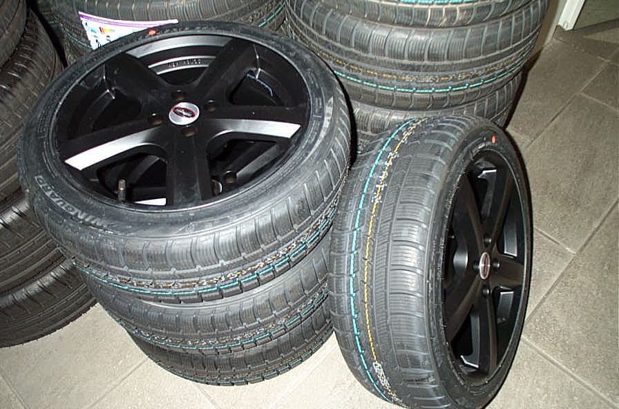

    Dazu bessere Bilder der Räder....
    Alle unsere 17" ET-25 passen über die grosse Brembo ! ET-38 geht nur in Verbindung mit Spurverbreiterung über die grosse Brembo!
    Wir verkaufen (wie die letzten Jahre auch) alle 16 " (ET-25 !!!) für 1.190 € und alle 17" (ET-38 und ET-25) für 1.490 €
    MEMO: Preis = inkl. MwSt. incl. TÜV-Eintrag, inkl. Montage und inkl. Erst-Einlagerung der abgebauten Sommerräder....

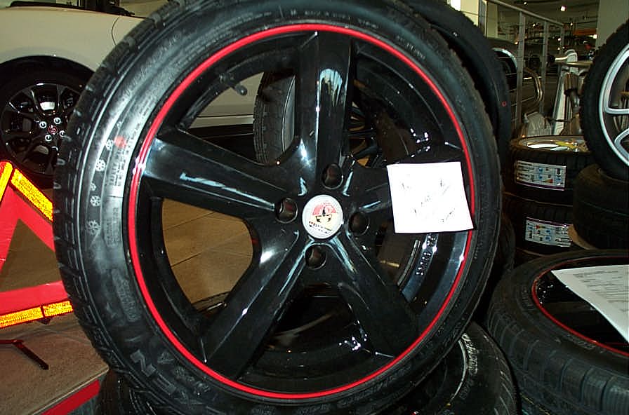

  • Hallo "tunwirs"
    wie heißen (welcher Typ) sind denn die Felgen mit den fünf breiten Speichen, die es auch noch mit dem roten Rand gibt?
    Sind das auch 17"?
    Keep Racing
    Speedbär
  • Sind das auch 17"?
    bitte einfach hier das 2. und 3. Bild betrachten....
    Limited wintertaugliche Felgen
    >> da steht: 16 :unschuldig:
    17" mit rotem Ringer`l gibt es auch ET-38 -> Bild (also nur mit SV auf der grossen Brembo)
