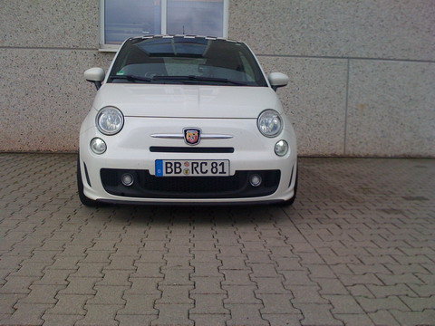

ich habe von PIAA das bläuliche TFL aus Hong-Kong, stelle bei Gelegenheit mal ein Bild rein..und die sind recht grell, fast wie LED´s.
Saluti Roberto
bin gespant auf die fotos

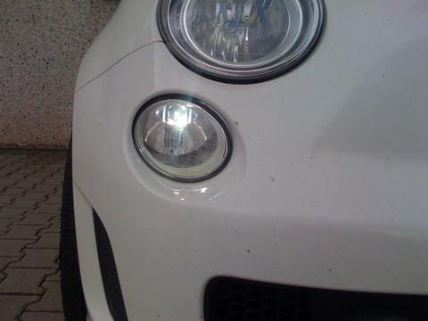

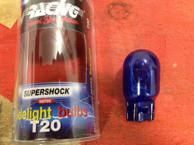

ich habe die von Simoni Racing, das Foto kennst du ja bereits schon ![]()

es isnd nicht die topbilder,aber ....live sehen sie intensiver aus..
also hässlich ists nicht. sieht eigentlich echt ganz gut aus. zumindest ists ne gute ergänzung, wenn man sich nachträglich xenon einbaut, denk ich mal....
aber ist tatsächlich noch unauffälliger wie ich dachte.
Gruss Alex
