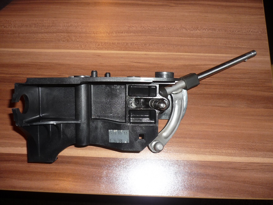

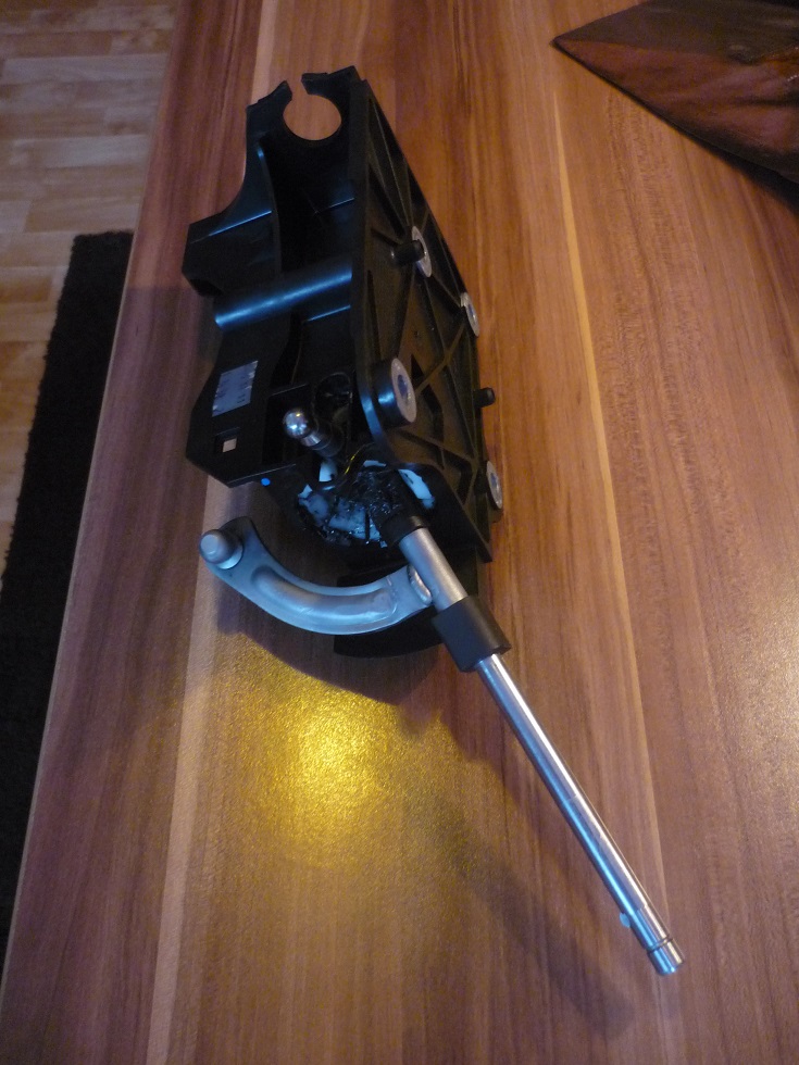

    hier, wenn auch ein wenig später als versprochen, die Fotos zu meiner Schaltwegeverkürzung der Fa. G-Tech.
    Einige Dinge möchte ich aber vorweg noch ansprechen, was den Beitrag etwas länger macht.
    Es ist nicht meine Absicht die Fa. G-Tech schlecht zu machen oder gar einen Shitstorm auszulösen.
    Ich möchte hier nur meine persönlichen Erfahrungen weiter geben.
    Leider habe ich das Produkt nicht sofort ausgepackt, sondern recht lange im verpackten Zustand liegen lassen.
    Hätte ich sofort ausgepackt und bei MW Motorsport, wo ich bestellt habe, reklamiert, wäre die Angelegenheit wohl nicht so hochgekocht, wie sie das jetzt tut, was auch nicht meine Absicht ist.
    Dazu mehr, aber erst etwas weiter unten.
    Michael von MW hat sich meiner Unzufriedenheit angenommen und sich mit G-Tech in Verbindung gesetzt.
    Die Fa. G-Tech hat dem Tausch des Artikels auch zugestimmt.
    Dementsprechend ist soweit alles gut.
    Versprochen wurde der Tausch in die neue Version, von der ich allerdings nicht weiß, ob diese so aussieht wie im Onlineshop der Fa. G-Tech abgebildet.
    Und jetzt sind wir bei meinem eigentlichen Problem.
    Das mir zugesendete Produkt hat eben gar nichts mit dem angebotenem Produkt zu tun (siehe Bilder).
    Selbstverständlich wurde ich vor dem Kauf von MW auf mein Nachfragen, wo denn der Unterschied zwischen der G-Tech und der Bonalume liegt, aufgeklärt.
    "Bonalume fertigt ein Neuteil und G-Tech schweißt Originalteile um."
    Inspiriert durch das Bild im Onlineshop von G-Tech und den günstigeren Preis habe ich mich dann für die G-Tech entschieden.
    Umschweißen kann man eben unterschiedlich interpretieren. :(
    Leider, wie ich jetzt weiß, habe ich mich von dem Bild im Onlineshop blenden lassen.
    Die Tatsache, dass mir der komplette Schaltbock geschickt wurde, finde ich ja sehr positiv,
    leider ist aber die im Schaltbock verbaute Schaltwegeverkürzung von miserabler Qualität, weshalb ich mir jetzt bei MW Motorsport die Bonalume bestellt habe.

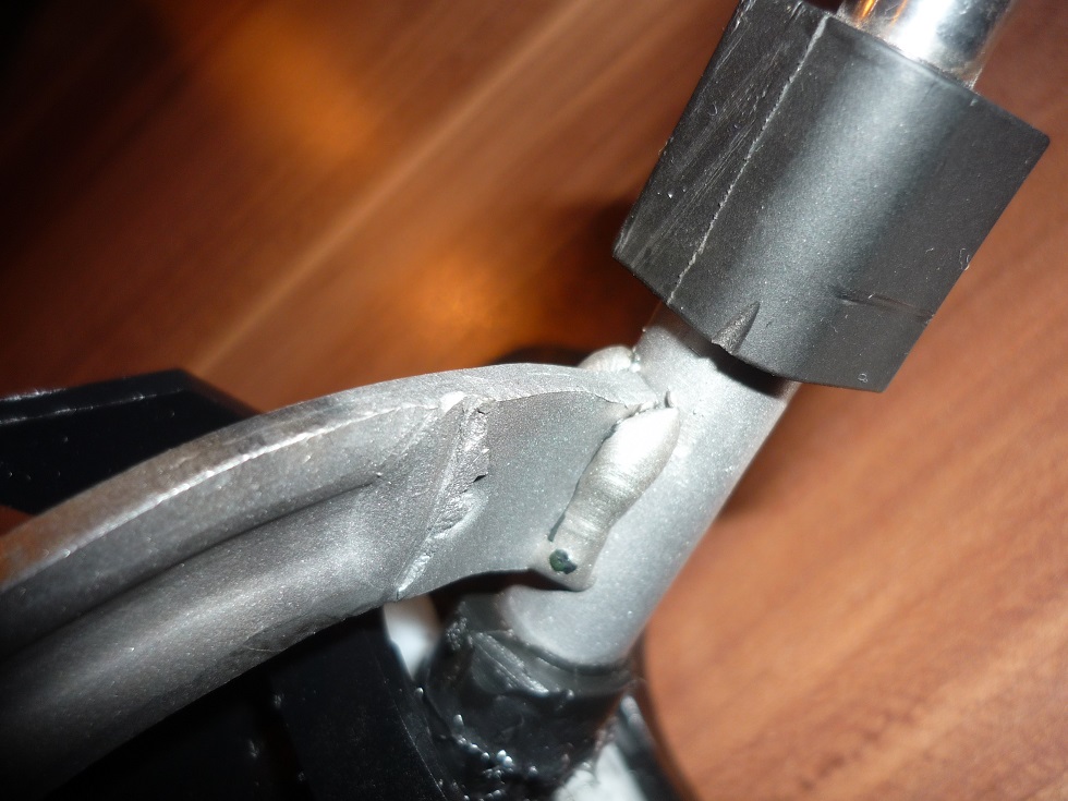

    Ja Marco, es gibt auch Schweißnähte von G-Tech, die nicht halten was sie versprechen (siehe Bilder).

    Und jetzt endlich zu den Fotos:

  • Sorry, aber rein technisch ist an dem Teil überhaupt nichts auszusetzen.
    So sehen die Teile aus und funktionieren.
    Bietet gtech auch schon lange an.
    Wenn Optik an der Stelle irgendwen interessiert, vielleicht.
    Evtl kann man Gtech für die Bilder im Shop kritisieren, wenn da so ein Teil schwarz lackiert und mit Logo abgebildet wird.
    Aber funktional ist das Ding okay.
  • Hallo Marco,
    ich gebe (gerne) zu, dass ich in dieser Beziehung pingelig bin.
    Optik spielt bei mir auch eine sehr große Rolle, selbst wenn sie auf den ersten Blick nicht zu sehen ist.
    Aus diesem Grund kann ich die Nacharbeit von Rice Rocket 82 bei seiner Schaltwegverkürzung auch sehr gut nachvollziehen.
    Aber das ist schon wieder ein ganz anderes Thema. LOL
    Tut mir Leid, aber deiner Aussage an dem Teil wäre überhaupt nichts auszusetzen muss ich wiedersprechen.
    Das ist nicht geschweißt, dass ist "Murks".
    Und das im Onlineshop abgebildete Teil ist nicht nur schwarz lackiert und mit Logo versehen.
    Hier hat man sich bei der Fertigung richtig Mühe gegeben, was auch den Preis rechtfertigt.
    Das das mir gelieferte Teil funktional nicht in Ordnung ist habe ich nie behauptet.
    Kann ich ja auch nicht, das es (so auf jeden Fall) nie von mir verbaut wird.
    Tom

    Die Schweißnähte sind nicht nur "nicht schön", sondern ich bezweifle auch deren Festigkeit.
    Somit ist deren Zweck eben nicht erfüllt.

    Bei dem Zitat würde ich halt sagen doch das ist genau das Teil (es ist halt Silber und nicht Schwarz) und sogar noch deutlich mehr im Lieferumfang damit der Einbau einfacher wird was ich so gar nicht erwartet hätte anhand des Bildes aber wie gesagt wir kommen da nicht auf einen Nenner und das ist auch ok so, wären wir alle immer einer Meinung wäre es auch langweilig.

    Es geht mir auch nicht um die Farbe, sondern um die Fertigungsqualität.
    Das abgebildete Teil macht schon einen wesentlich hochwertigeren Eindruck, was mich ja jetzt im Nachhinein auch zur Bonalume bewegt hat.
    Wären bei dem mir geliefertem Teil die Schweißnähte anständig gewesen, hätte ich das Gesamtprodukt wohl auch so akzeptiert.
