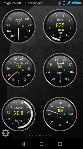

Es wird am Display keine Fehlermeldungen angezeigt, auch keine motorkontrollleuchte. Habe mal kurz mit meinem obd Bluetooth teil und die torque app den fehlerspeicher ausgelesen, kam auch nichts.
