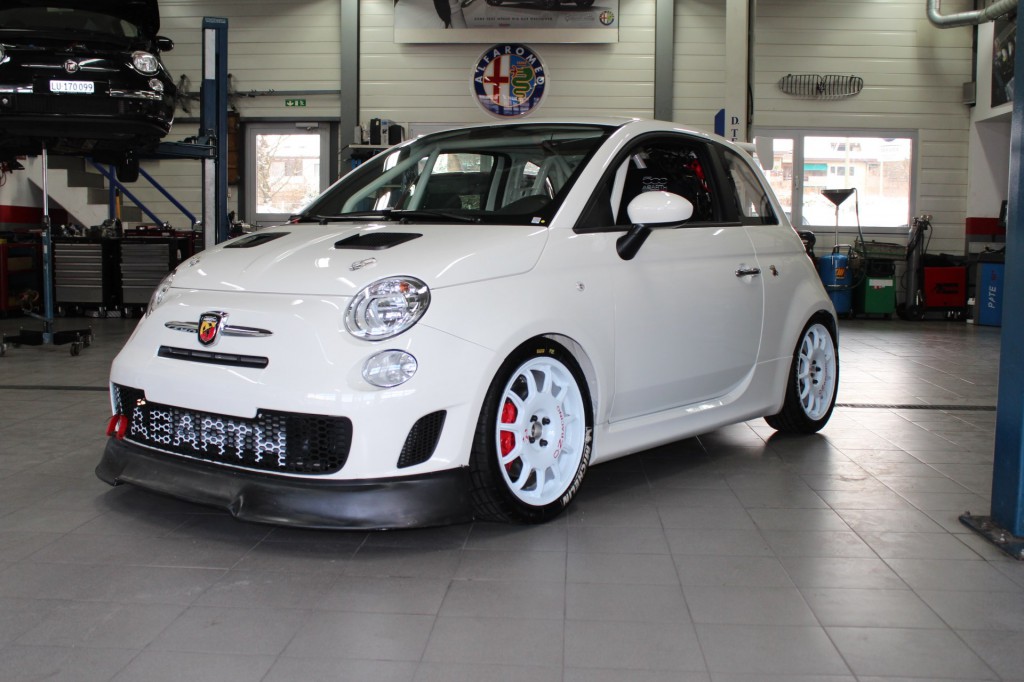

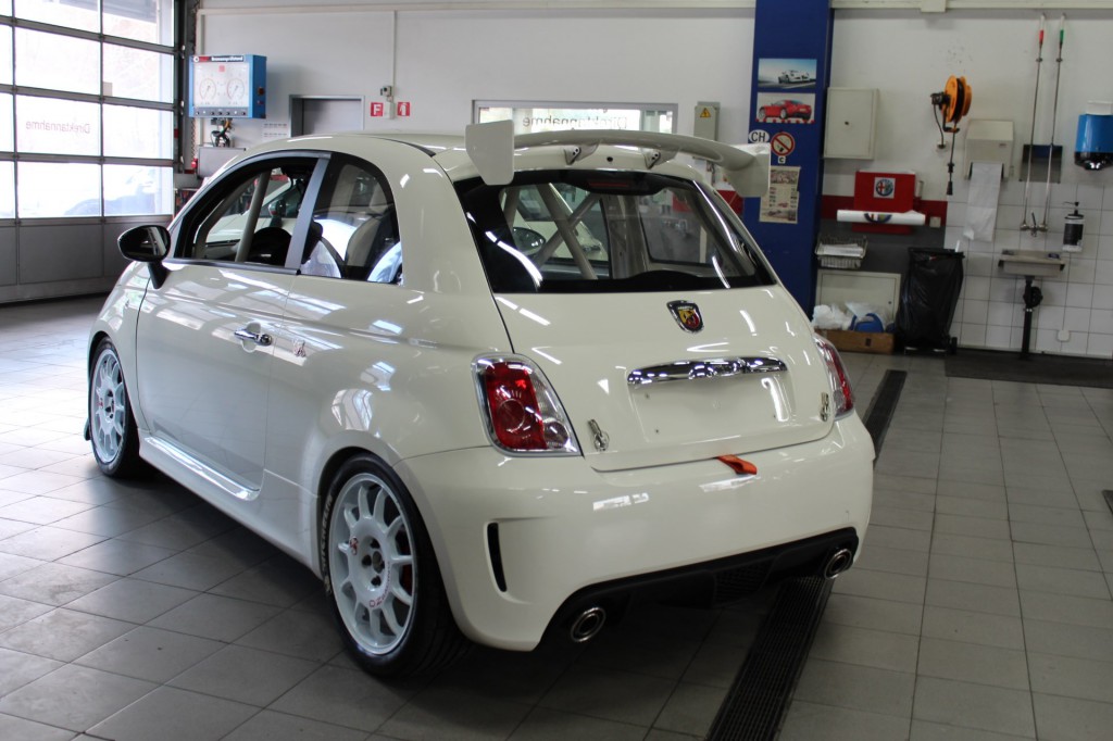

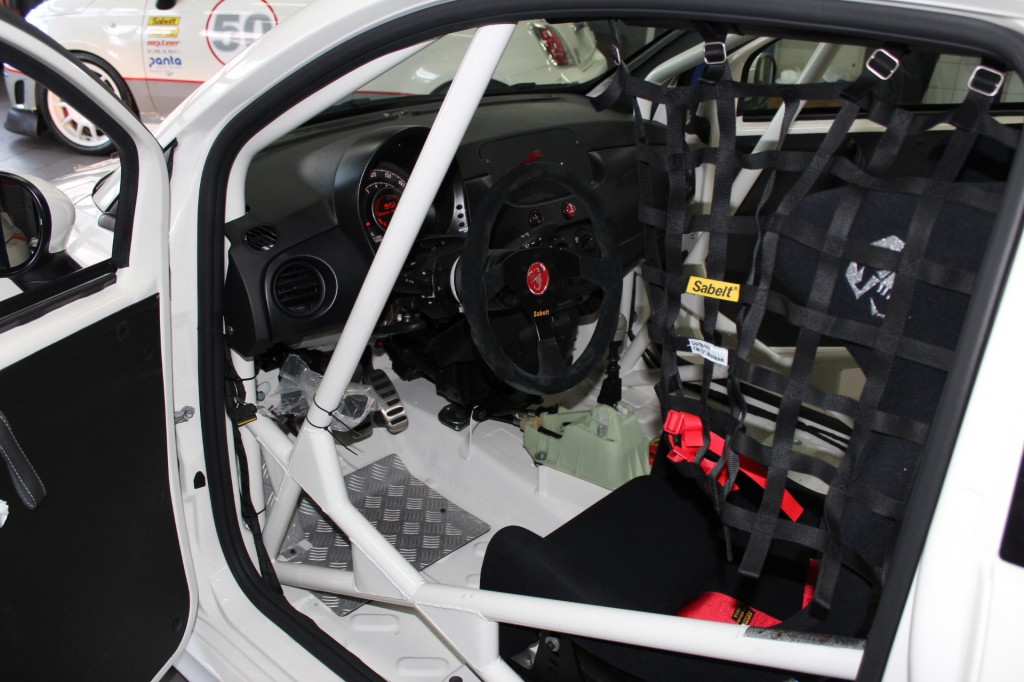

  • Hallo
    hier mal die Details eines angebotenen Assetto Corse:
    Fiat 500 Abarth Assetto Corse:
    -Neuwagen mit FIA Papiere
    -Offizieller Neupreis CH ca. CHF 97‘000.-
    -Offizielles Rennauto Fiat Abarth Racing Abteilung Italia
    MOTOR:
    -4 Zylinder - 4 Ventile pro Zylinder – 1368ccm
    -Leistung ca. 195PS original Abarth plombiert
    -Turbolader Garret GT 1447
    GETRIEBE:
    -6 Gang Handschaltung M32 (günstig im Unterhalt)
    -Mechanisches autoblockierender Differenzial
    AUFHÄNGUNG:
    -Racing voll einstellbar
    BREMSANLAGE:
    -Bremszangen vorne Typ Racing 4 Kolben M4x40mm mit Belüftungsrohre
    -Bremsscheiben vorne Typ Racing innenbelüftet 305x28mm
    - Bremszangen hinten Typ Racing 1 Kolben 36mm mit B
    -Bremsscheiben hinten Typ Racing innenbelüftet 240x11mm
    -Bremsklötze Typ Racing
    -Bremsanlage hinten vorne von innen verstellbar
    LENKUNG:
    -Servolenkung Racing Abstimmung
    FAHRZEUG:
    -Überrollbügel geschweisst nach FIA Norm mit Ausweis
    -Sabelt Racing Sicherheitsausrüstung
    -Fahrersitz optimiert und gegen Fahrzeugmitte versetzt
    -Spoiler vorne abnehmbar plombiert
    -Spoiler hinten verstellbar
    -Gewicht 970kg
    RÄDER:
    -Felgen OZ Abarth Racing Alu 7x17
    -Pneu Michelin
    -P2E Racing 205/50 ZR17 oder 20/61-17
