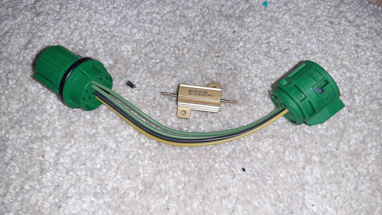

  • Und das Modul ist auch nichts anderes als ein Lastwiderstand, bzw. zwei Lastwiderstände beim Vorfacelift. Und auch die Probleme sind die gleichen, im Scheinwerfer bekommt man die Module nicht unter, also muss man in die Gummikappe ein Loch machen und auch diese Module haben wieder diesen Universallampensockel, der nicht wirklich gescheit in den Reflektor passt.
    Ich mach mal mit meiner Lösung weiter...

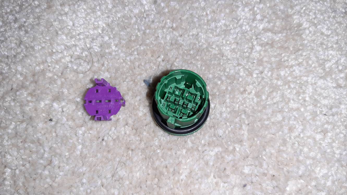

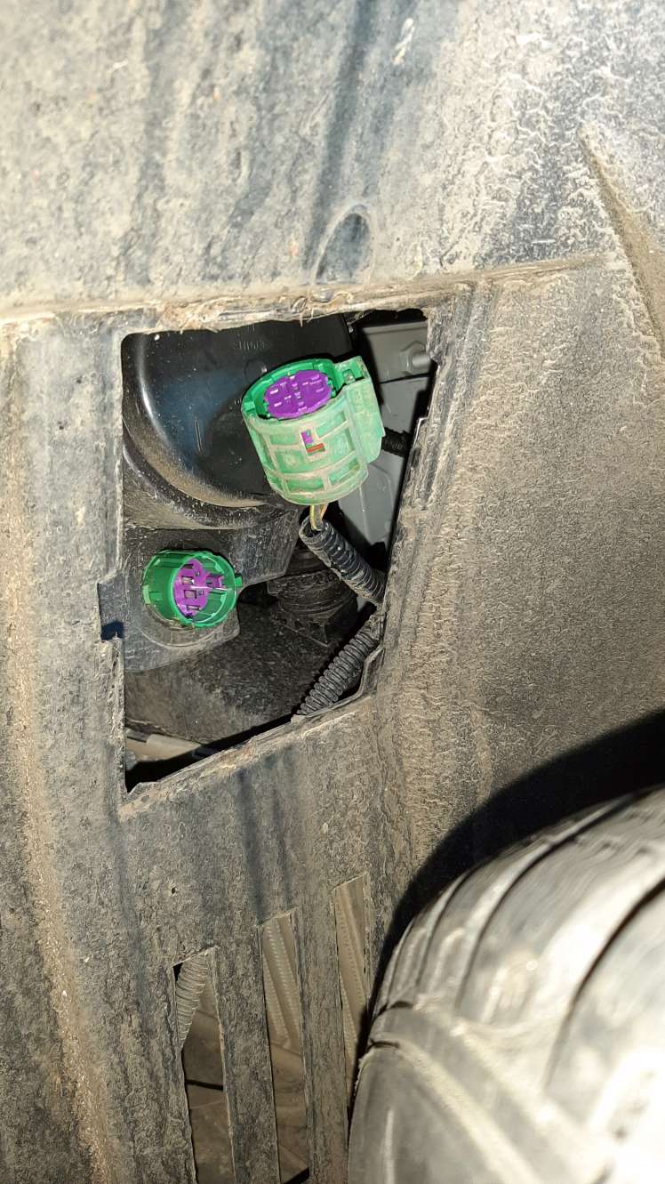

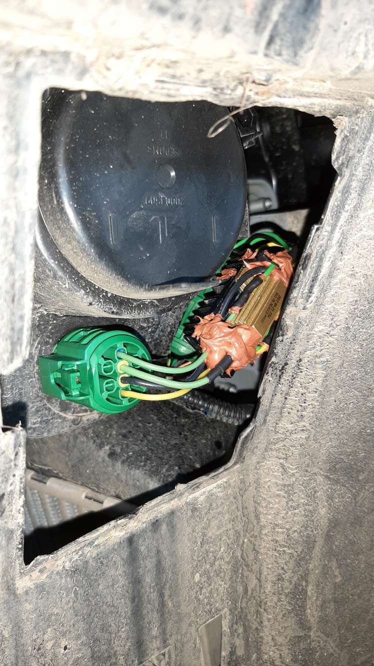

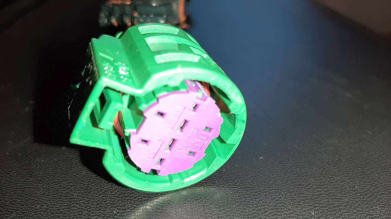

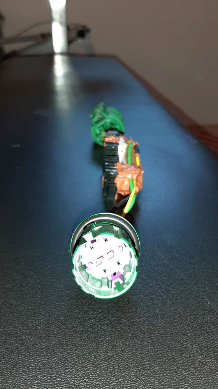

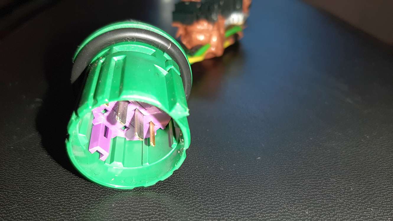

  • Obwohl weder die Crimphülsen, noch die Kühlkörper angekommen sind, habe ich das ganze zusammen gebaut und dann gleich in´s Auto zum Testen. Funktioniert einwandfrei und ist auch schnell wieder entfernt. Der Widerstand wird schon recht warm, aber irgendwo müssen die 13W ja hin.
    Sieht jetzt nicht unbedingt schön aus, weil ich die Lötstellen, damit es sich nicht wegvibrieren kann dick mit Hochtemperatursilikon verschmiert habe, und der Kühlkörper die Hälfte eines auseinandergesägten Prozessorkühlkörpers ist, aber die Funktion ist gegeben und sehen tut man es ja nicht.
    Ich hab ja noch 12 solcher Stecker, da kann ich mir ja nochmal einen schöneren machen. Auf jeden Fall ist die Optik jetzt die, die ich von einem Auto Bj. 2020 erwarte und eine Fehlermeldung gibt es auch nicht.

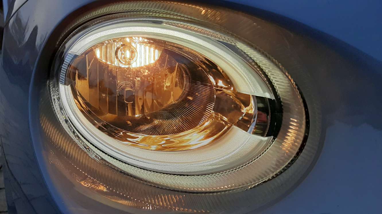

  • Sehr gutes Ergebnis aus meiner Sicht! Schlicht und aufs nötigste beschränkt, ordentlich vor Umwelteinflüssen geschützt. Ich muss gestehen, ich hab bei mir noch nie auf die Standlichtbirnchen geachtet da ich aus Gewohnheit eh nahezu immer Abblendlicht an habe und da fällt das poplige Funzelchen kaum auf :D Die Zwischenstellung für nur Standlicht gibt es bei unseren Geschossen ja nicht :wacko:
  • Standlicht ist ja nur dieser Ring, der dann leuchtet. Ja diese Zwischenstellung nur Standlicht um sie dann mit NSW zu kombinieren (Prollmodus ;) ) vermisse ich auch etwas, da es bei extrem dichten Nebel (den wir hier zur Zeit im Donaubecken auch haben) mir persönlich manchmal angenehmer erscheint.

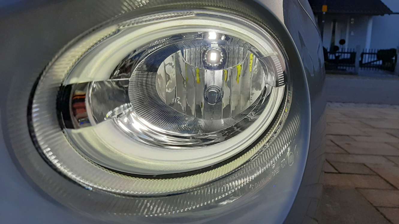

  • Vor ein paar Wochen hat sich bei unserem Abarth die TFL Diagnose gemeldet. Und in der Tat, das linke TFL war ohne Funktion. Habe zuerst gedacht es hat vielleicht einen Draht vom Lastwiderstandsadapter wegvibriert, oder ein Problem mit der TFL Fassung. Nee, die LED selbst war hin. Also darauf hin wieder bei Aliexpress gestöbert und ein paar bestellt. Besonders interessant waren welche die fast 2A Stromaufnahme hatten und somit ohne Lastwiderstände und Fehlermeldung betrieben werden sollten. https://m.de.aliexpress.com/item/1005004794105509.html
    Als die Dinger dann endlich da waren habe ich sie erstmal vermessen. Wirklich krass was die Stromaufnahme und Helligkeit angeht. Aber leider nicht lange. Nach knapp einer Minute werden sie dann runter geregelt, damit sie nicht verglühen. Nach 5 Minuten sind nur noch 0,7A und (subjektiv) vielleicht die Hälfte der Helligkeit übrig. (sind dann aber trotzdem etwas heller als die alten) Bei 20°C Umgebungstemperatur pendelt sich der Strom schließlich bei 0,67A ein. Das sind noch 33% vom Ausgangswert.
    Im Auto ohne Lastwiderstände verbaut ist es dann so, dass zunächst auch keine Fehlermeldung kommt, wenn der Strom dann aber unter einen gewissen Wert sinkt letztlich schon. Also braucht es trotzdem die Adapter. Habe die neue LED jetzt nur links verbaut. Das geht. Bin nur gespannt, ob das beidseitig auch fliegt, oder die Stromaufnahme am Anfang dann wieder zu groß ist und es Mecker gibt, weil ja die Lastwiderstände auch mit dran hängen...
    Was auch nicht schön ist, die LEDs haben beim ersten Betrieb etwas geraucht und einen Geruch nach verschmortem Kunststoff verbreitet, was dann aber nach längerem Betrieb weg war. Findet dieser erste Betrieb im Scheinwerfer statt, kann das dazu führen, dass sich der Rauch auf dem Reflektor absetzt und dieser dauerhaft beschlägt, was nicht schön ist. Darum brenne ich LEDs immer erst außerhalb eine halbe Stunde ein.
