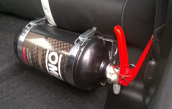

  • so sieht das bei mir aus ...
    Montiert an vorhandene Halterung des Rücksitzes (17er)
    Der OMP Löscher sieht zwar hübsch aus, allerdings bekommt man den aus dieser Klammer-Halterung nicht schnell genug raus.
    Besser wäre eine Klemmhalterung wie beim Sparco ... das geht mit einer Hand ruck-zuck rein wie raus !
  • Wenn, dann bitte den linken Löscher nehmen. Der hat die im Motorsport vorgeschriebene und mit 25G geprüfte Metallband Halterung.
    Der Andere ist Mist. Mit Ernstfall, bei zu großen G Werten fliegt der aus der Halterung und wird gefährlich.

  • "Mist" ist relativ.
    Der rechte Löscher war dieses Jahr wieder bei einer Motorsportveranstalltung dabei, weil dort so vorgeschrieben
    und die letzten 4 Jahre hatte ich damit viel Spaß.
    Klar das war kein Prädikats-event und das Teil war auch nicht prominent in einer ausgeräumten Rennsemmel montiert.
    Letztlich muss das jeder der "Motorsportler" hier für sich selbst abwägen.
  • Dann weise den tech. Kommissar, der die technische Abnahme da macht, doch mal darauf hin und frage ihn, ob das nach DMSB Handbuch so zulässig ist ;-)
    Gibt ja ganz klare Regeln und eben ein technisches Handbuch. Und es gibt ja auch Gründe, warum etwas so und nicht anders gemacht werden soll.
    Ansonsten kann es eben auch mal sein, dass so ein Feuerlöscher dir entgegen kommt. Dazu braucht es auch keinen keinen Crash. Hart über Curbs, ein Dreher, oder sowas kann da schon reichen.
