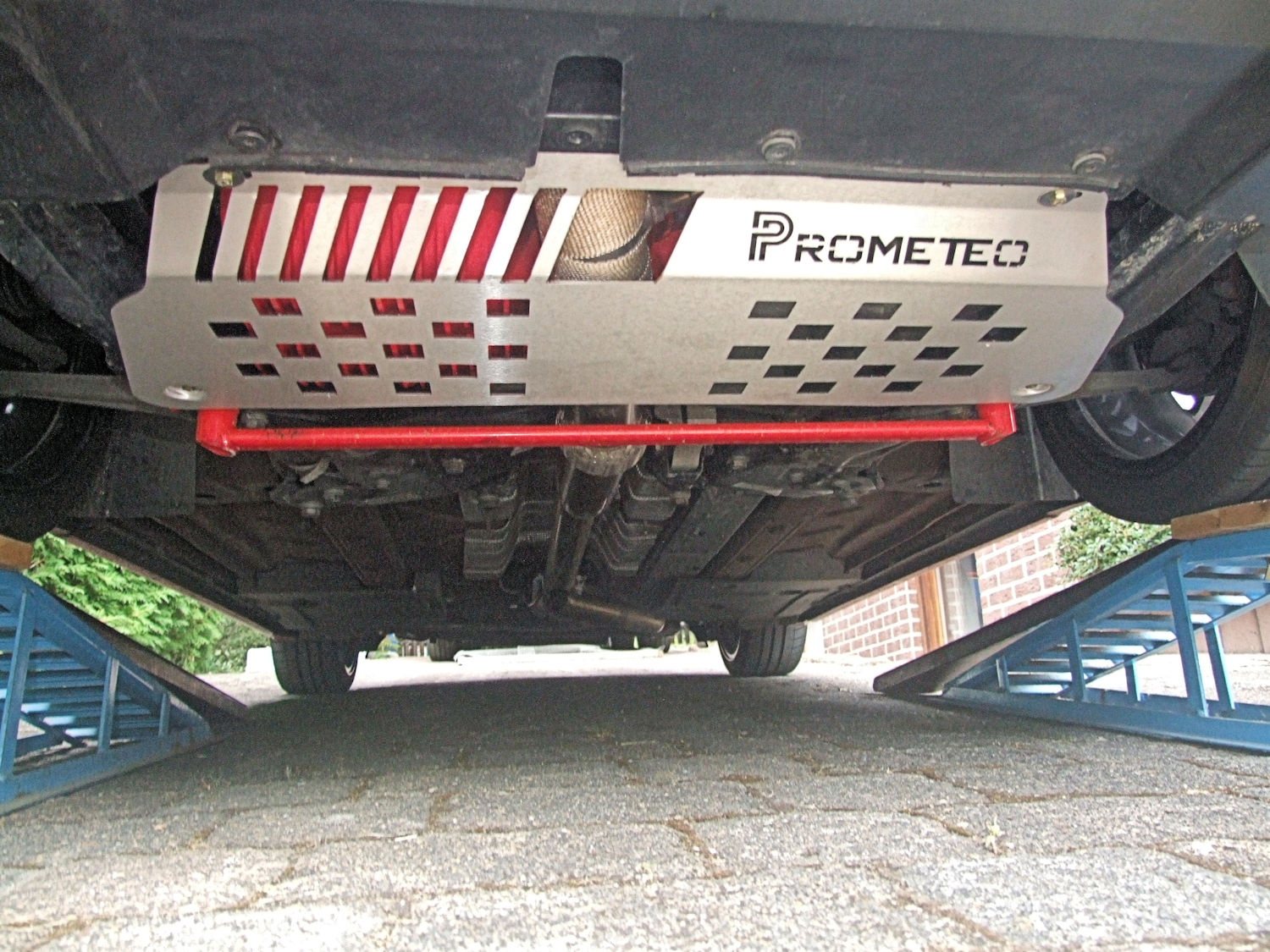

  • Und auch gleich die Antwort von Prometeo:
    Hi, unfortunately we can't help you with this. There are endless bureaucratic procedures!
    Certifying a product with the EU mark takes a very long time.
    Schade...
  • Moin Gerd,
    ja genau die habe ich auch.
    Ist halt immer so ein Ding - bei mir will der TÜV eine ABE oder EU Genehmigung sehen - die gibt es leider nicht.
    Ich packe jetzt das Plastik Teil wieder dran und schaue dann, ob ich den Unterfahrschutz wieder drunterbaue.
  • Es gibt nur für wenige Unterfahrschutze,z. B. bei vielen Geländewagen,ein Gutachten weil die Stückzahlen oft gering sind.
    Der Aufwand für lohnt sich dann einfach für den Hersteller nicht.
    Wenn das jetzt keine Wiedervorführung ist,würde ich mal bei einer anderen Prüfstelle vorbeifahren.
    Viele Prüfer interessieren solche Sachen gar nicht.
  • Ja ist dann eine wiedervorführung - aber ich werde es dann in 2 Jahren woanders mal probieren…
    Schon Crazy, dass diese Themen doch immer anders auslegbar sind von Prüfer zu Prüfer.
    Dank euch auf jeden Fall 👍
  • Sehr komisch!
    Mein Prüfer sagt das Stahl und Alu ab einer Stärke von 2,5mm oder dicker kein Problem darstellt.
    Er benötigt kein Materialgutachten für Stahl/Alu, ordentlich verschraubt, Kanten müssen abgerundet (nicht scharf) sein, keine spitze Ecken und Bodenfreiheit über 8cm.
    Kriterien erfüllt = §21 Eintragung
    Frage: warst du überhaupt bei nem Prüfer der Einzelabnahmen durchführen darf?
  • Na es war eine normale tüv Prüfung… Ich kann natürlich nochmal eine einzelabnahme probieren - ob sich das dann aber lohnt - ich brauche die Verkleidung nicht unbedingt aus Stahl… die plastikabdeckung ist nur gerissen, weshalb ich dachte wäre ja nett sowas au Stahl zu nutzen 😋
    Einzelabnahme kostet dann aber meist auch ordentlich - ich war ganz normal bei TÜV Nord…
