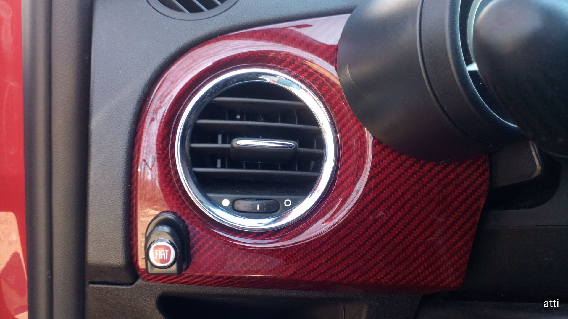

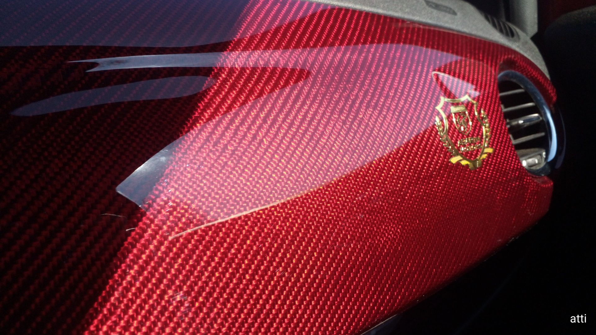

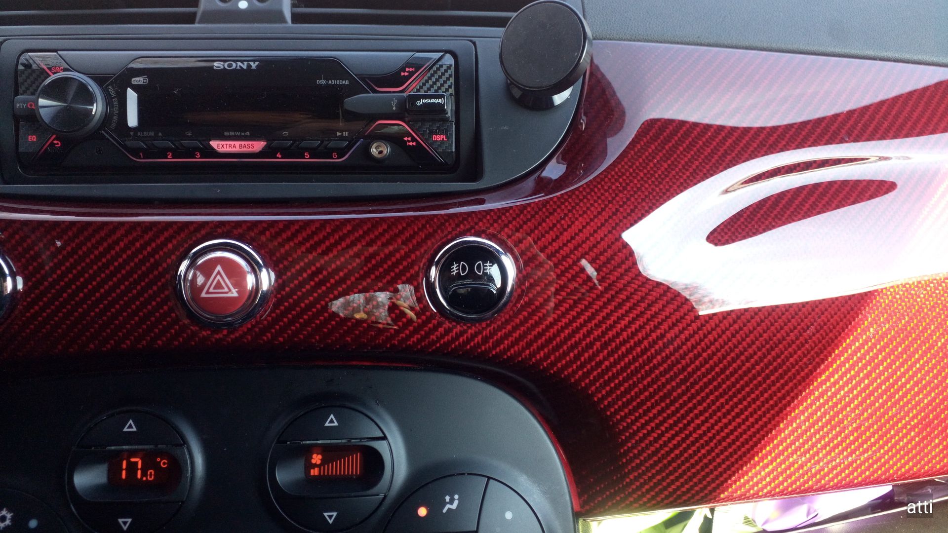

    Meine Innenraum-Aufwertung:
    ...hab das Dashboard mit roten Echtcarbon beschichten lassen.
    Es gibt auch viel an Carbonteilen und Blenden für unsere Flitzer. Aber eben Recht teuer.
    Dein Gedanken, mit geringen Kosten und Selfmade etwas einzigartiges zu erschaffen, gefällt mir echt gut.

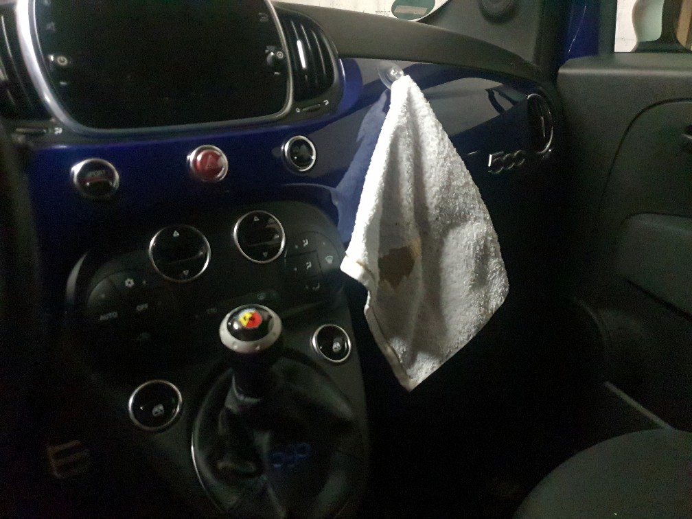

  • Attila, was ist das links neben Lüftung für ein Knopf?
    Das ist ein kleiner Haken von AliExpress.
    Ist mittlerweile ab. Da hang mein damals oft verlangter Mundschutz dran ;)
  • Das ist ein kleiner Haken von AliExpress.
    Cool...so einen brauch ich noch für das Beifahrerschweißtuch und für die Kotztüten^^

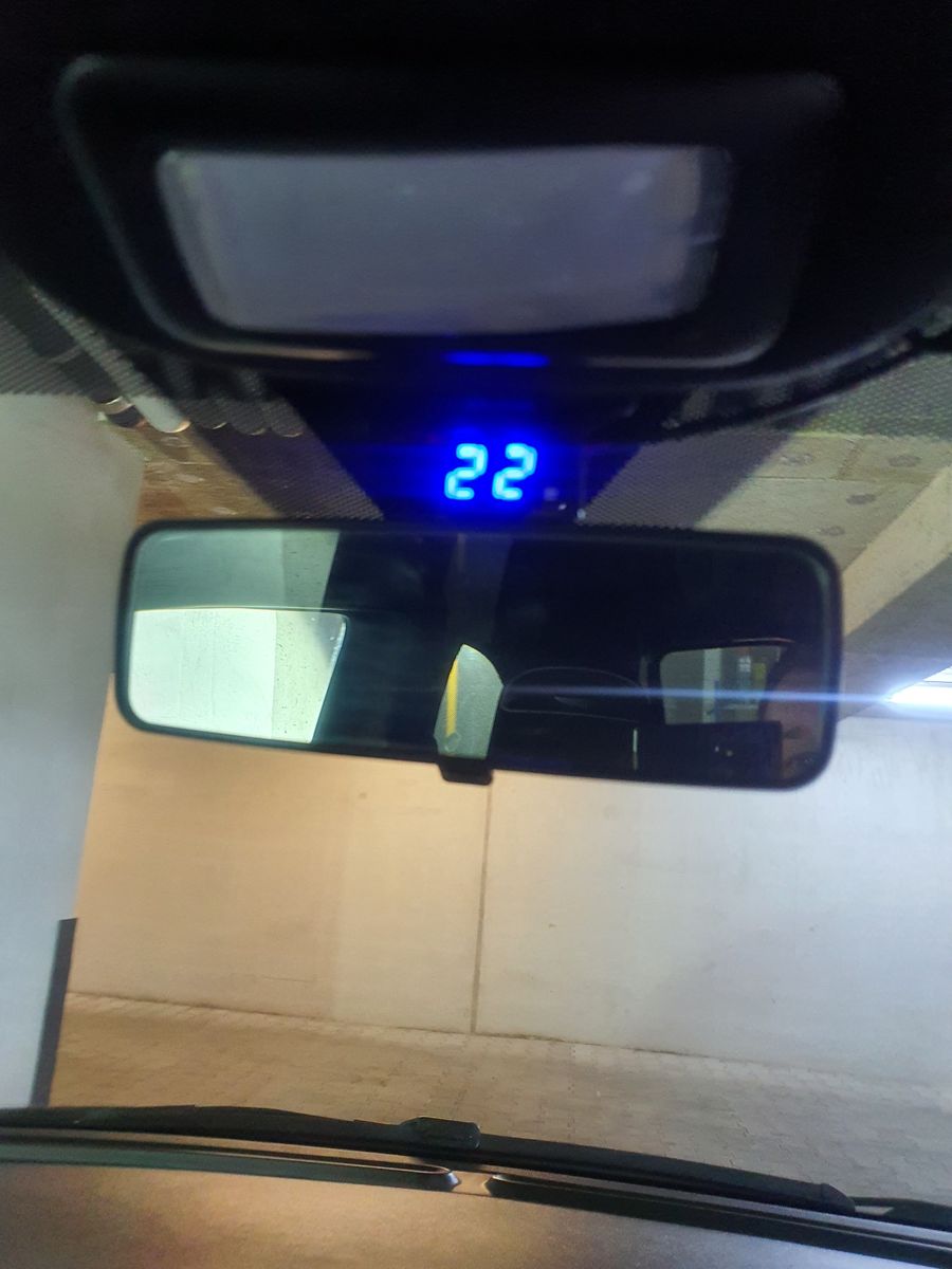

    Was ist denn das für eine Anzeige über dem Innenspiegel? Mit der 22?

  • Hi Mario
    Das ist eine KOSO - Öltemperaturanzeige. Eigentlich für Motorräder. Passt aber auch in den Abarth
