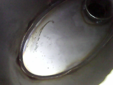

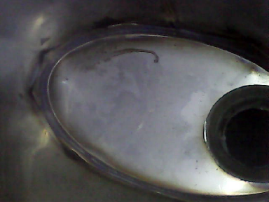

  • Falls du dich fragst was im Ulter drinne ist.....
    (Blick vom Eingangsrohr auf das rechte Ausgangsrohr...)
    (Blick vom linken zum rechten Ausgangsrohr)
    ....eigentlich nichts.....und trotzdem ABE8)
    3 Mal editiert, zuletzt von Kai-Oliver ()
