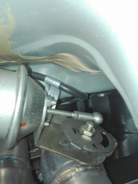

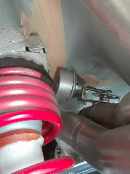

    Ich vermute das das die gleiche Büchse ist wie auf dem Video hier:
    https://www.youtube.com/watch?v=1vThJlorrSU
    Nachtrag: hat mir keine Ruhe gelassen wo die sitzt glücklicherweise kommt man gut dran also
    auch ohne aufbocken (neben Fahrwerksfeder hinten linke Seite )
      (125,99 kB, 978 Mal heruntergeladen, zuletzt: )
      (50,19 kB, 1.230 Mal heruntergeladen, zuletzt: )
      (45,74 kB, 1.454 Mal heruntergeladen, zuletzt: )
    2 Mal editiert, zuletzt von Andy Abarth ()
