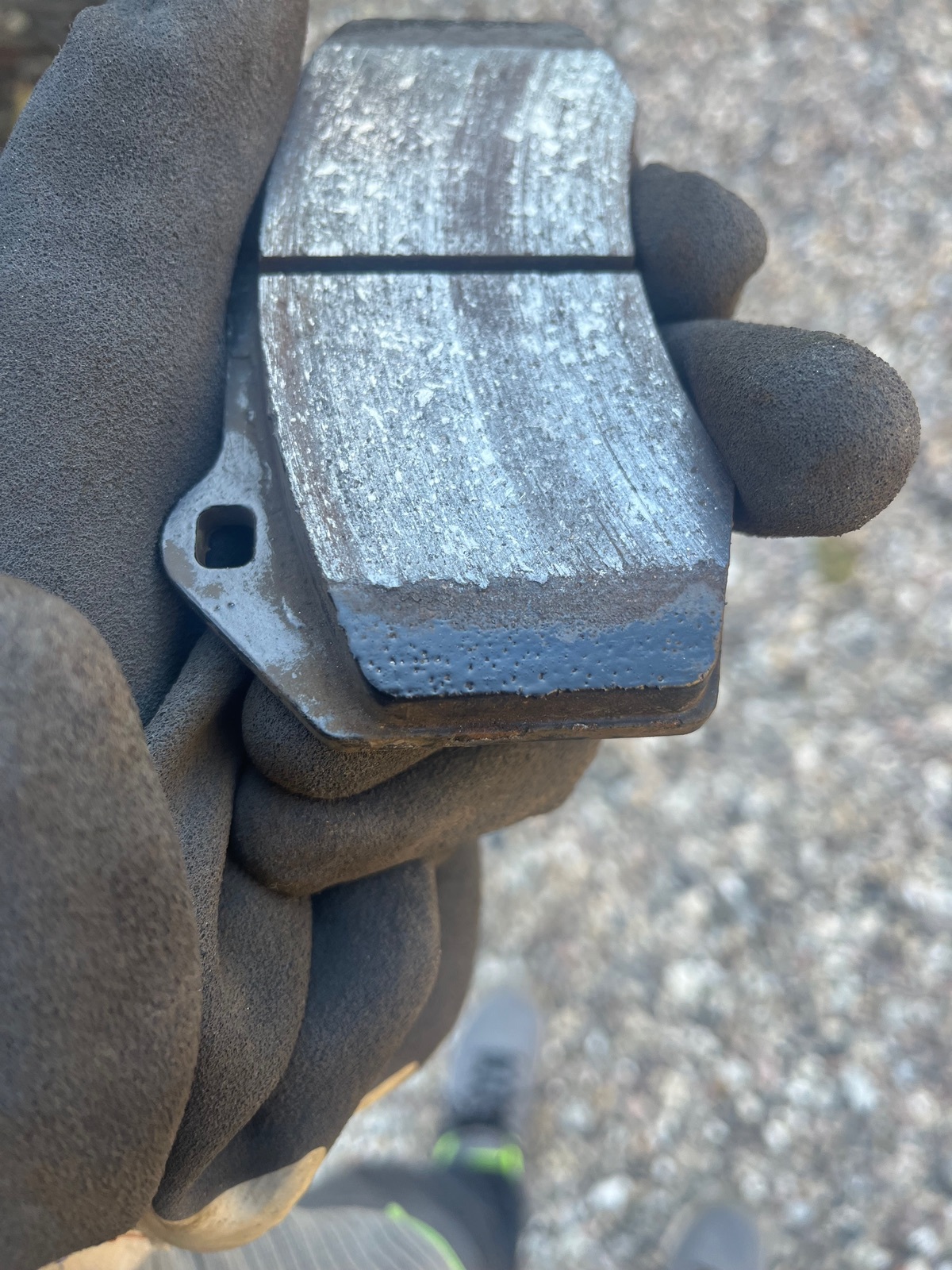

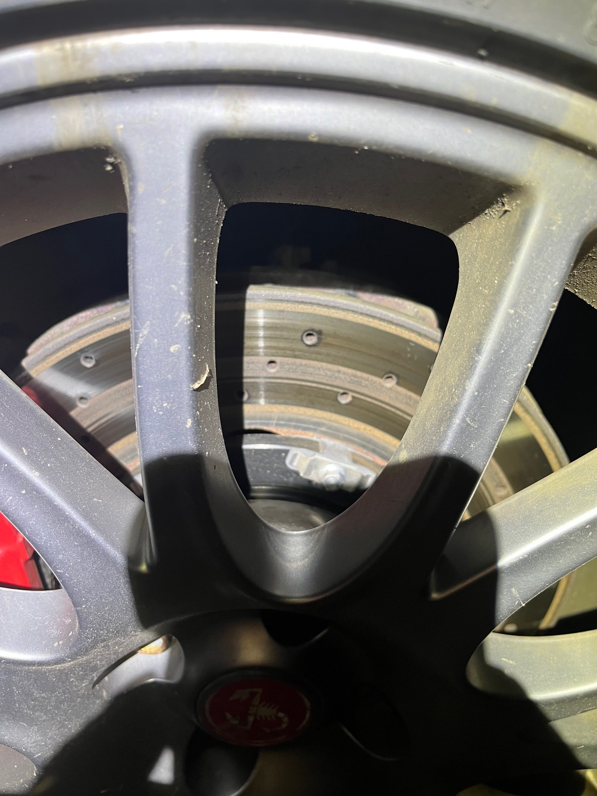

  • Stimmt, sieht bisschen seltsam aus. Das könnten aber auch Standschäden sein wo sich nur der Mittelbereich freigebremst hat, sowas hab ich auf der HA von der Standzeit vor über einem Jahr, ich habs bis heute nicht sauber gebremst bekommen.
    Um auf Nummer Sicher zu gehen würde ich mal bei abgenommenem Rad genau schauen, wo der Belag an der Scheibe anliegt und wo nicht, ich kann mir irgendwie schwer vorstellen, dass es Beläge gibt die in die Führungsbolzen UND die Sättel passen, aber für schmalere Scheiben gedacht sind... Im Zweifelsfall Fotos machen und hier einstellen
  • Also die Beläge sind definitiv die zu den Scheiben passend… auch von den Abmessungen.
    Ist auch alles recht sauber - die Bremsen sind ja erst knapp 1000km gefahren.
    Ich werde mal über Ostern neue Beläge draufpacken und schauen, was sich ändert…
    Danke für eure Antworten - echt cool, dass ihr alle so hilfsbereit seid

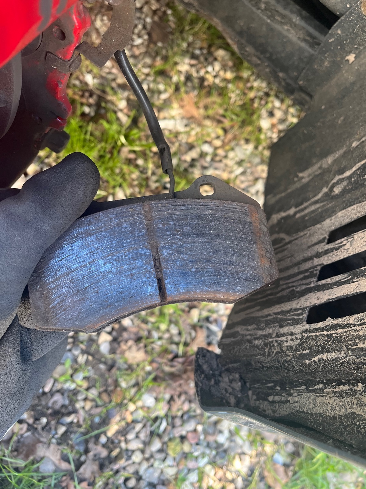

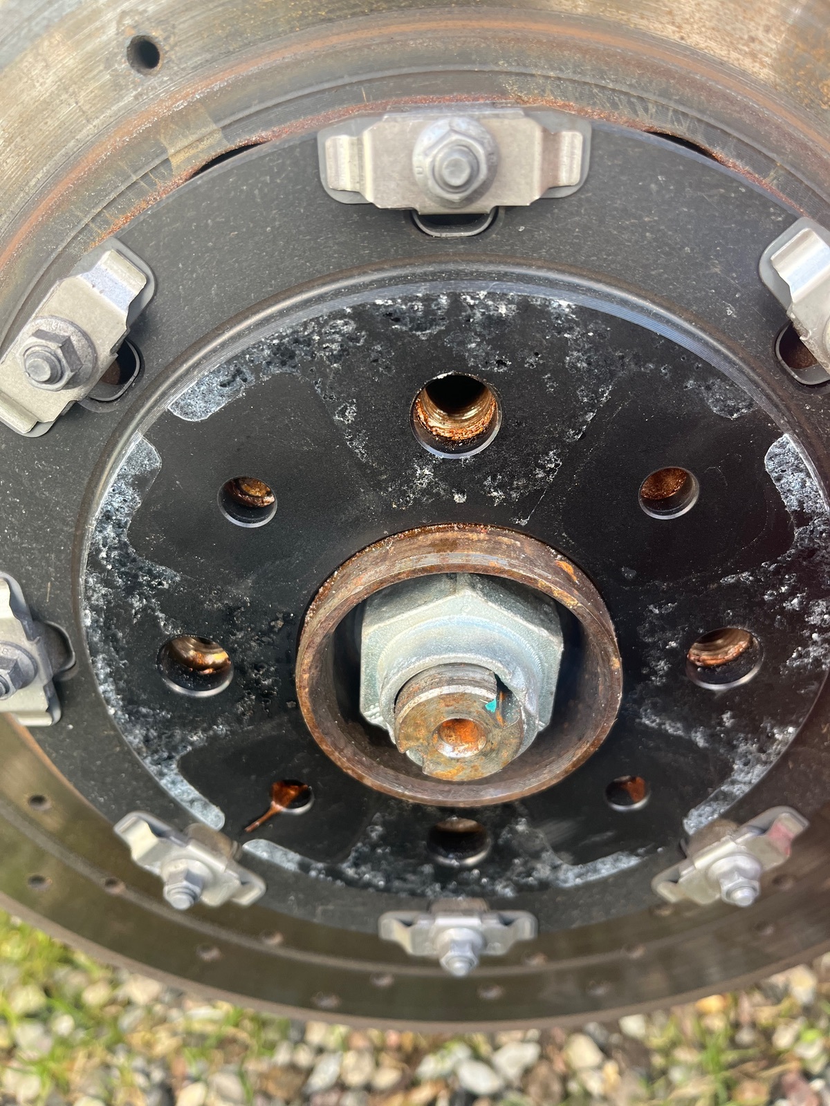

  • Wichtig ist aber aus meiner Sicht das entfernen der Kupferpaste, nach meinem Wissensstand verträgt die sich nicht mit Aluminium und wird eigentlich schon lange nicht mehr an dieser Stelle der Radnaben benutzt. ..
    Das stimmt !
    Bei Alusätteln nicht mit Kupferpaste arbeiten.
    Bei dem Bremsbild würde ich mir keine Gedanken machen.
    Wenn die Bremsbeläge keine Beschädigungen hatten, ist das OK.
    Die Fehlstelle ist ja im Bereich eines Loches der Bremsscheibe und das Bremsbild wird sich nach ein paar KM wieder normalisieren.

  • Glaub mich zu erinnern das dies Dehnschrauben sind und getauscht werden müssen. Zumindest war mal im Gespräch das der Halter gerne abgeschraubt wird anstelle des Sattels selber.
    Gruss John
    Mein Abarth 595: Gelbe Banane
  • Ok danke für die Info.
    Du hast nicht zufällig eine Teilenummer dafür parat?
    Ich habe die natürlich rausgedreht und die alten wieder verwendet … 😂
    Was für ein gedöns … frag mich eh was so eine Bremse wirklich bring außer hohe Kosten
  • Ich hab das auch so in Erinnerung dass das Dehnschrauben sind. ich hab seit der Umrüstung immer den Halter mit abgemacht und die nie angefasst.

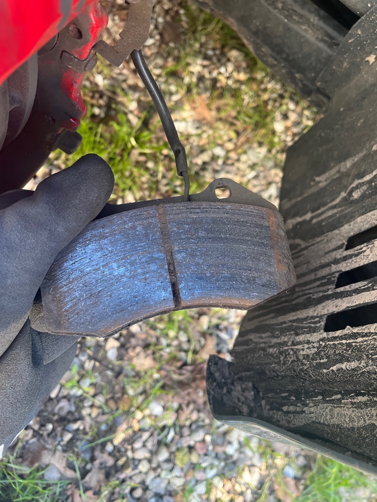

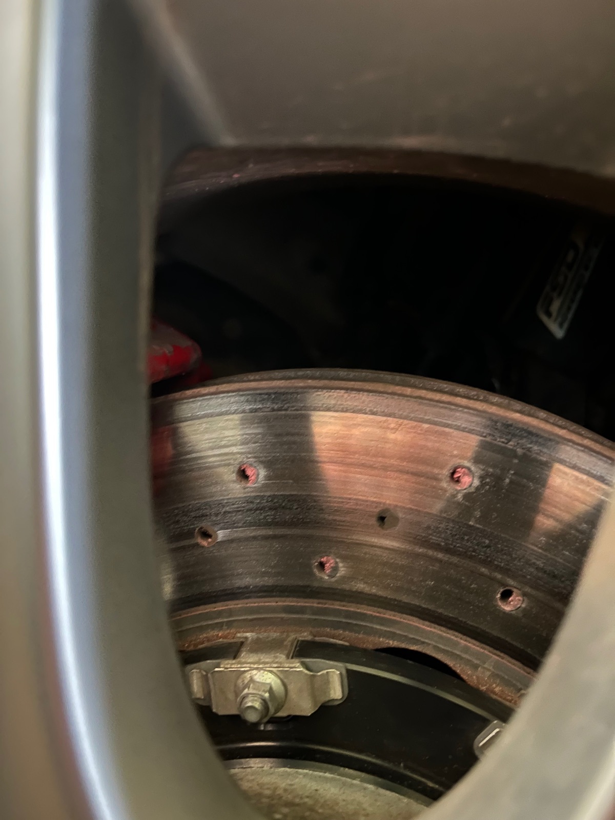

  • So… die Umstellung auf die ebc Beläge zeigt Erfolg… bin zwar erst knappe 15 km gefahren - aber das Bild hat sich stark verbessert… auch wenn dieses rote coating der ebc Green stuff ordentlich stinkt…
    Das scheint sich aber auch recht fix abzurubbeln… habe sehr sacht gebremst…
