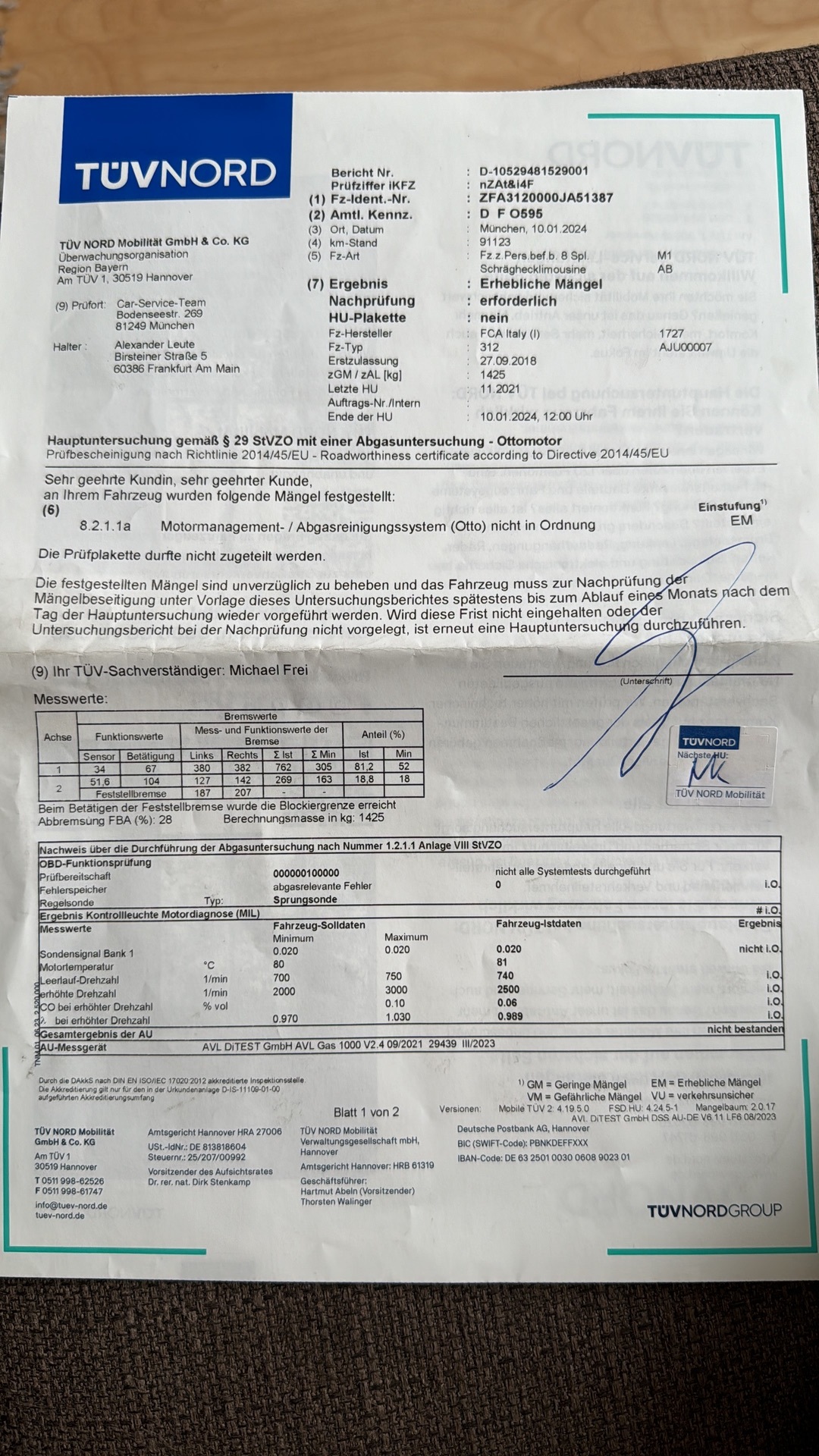

  • Das ist der Tüv Bericht und kann es nicht genau deuten warum es Nicht i O ist ?

  • da laut dem Protokoll der Ist-Wert genau an der aufgeführten Grenze liegt, müsste doch mit einer leichten Verbesserung die AU bestanden werden...?
  • Ich bin da kein Experte aber ich lese an der Position Sondensignal Bank 1 mit dem Wert minimal 0.20 - max. 0.20 Ist Zustand 0.20
    Da sehe ich auch nicht was da nicht in Ordnung sein soll ?? Bei der Motortemperatur min 80 und ist Zustand 81 das kann ja nicht nicht an einem Grad liegen oder ?

  • da ist was dran, Minimal und Maximal sowie Messung identisch, da haut was nicht hin. den Min Wert hab ich nicht gesehen. Öltemperatur halte ich für i.O. solange die wirklich gemessen wurde und nicht per Hand eingegeben wurde. Ich weiß leider nicht wo mein AU Bericht ist, dann könnte man mal vergleichen. Vielleicht weiß jemand wo sein Zettel ist und kann mal die Sollwerte auf Plausibilität prüfen?

    Bei meiner Emi waren auch alle Werte im grünen Bereich, nur als zum Schluß auf Fehlerwert geprüft wurde, stellte sich heraus dass die Lambda-Sonde defekt war - statt erwarteter Fehlermeldung kam... nix, halt. Die Formulare vom TüV-Süd sind leider anders aufgebaut und schwer vergleichbar, aber die von dir gezeigten Werte fühlen sich an wie erlebt. Am Ende alles grün und trotzdem prangt der Makel nicht i.O.

  • So ich war noch mal in der Werkstatt, neue Sonde verbaut, die Werte passen , aber die Lambdasonde gibt kein Signal, weil der Tüv elne neue Software hat die mit der Fahrgestellnummer kommuniziert und erkennt es nicht . Die Werte würden passen aber das Signal fehlt.
