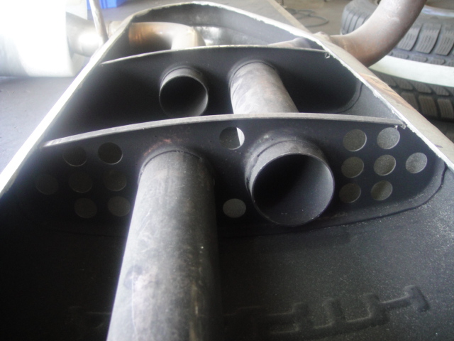

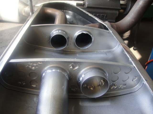

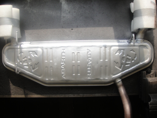

    Ich mir gestern meine originale Anlage auf die Terminale umgebaut...
    Von aussen ist nichts zu erkennen aber das Innenleben der Anlage ist komplett anders.
    Der Sound ist sehr knallig geworden und er hat auf einmal einen besseren Durchzug ;)
    Einfach geil!
    Vl. kann ich demnächst ein Soundfile online stellen :)
    Der Umbau kostet ca. 3 stunden Arbeit und 5-10€ Material!
    Für Das ist das Ergebnis - Wahnsinn :)
    lG. Philipp (695 l 70 Anni - Bianco Gara)

  • also:
    den ESD runter nehmen => auf der oberseite aufschneiden (am besten ca. 2 cm ab der oberkante ins innere wie die trapezform des auspuffs) => das doppelwandige blech abnehmen => die komplette kammer samt stützblechen entfernen => die dei rohre gleichmäßig abschneiden und mittels eines Y-verteilers verschweißen => zuschweißen => montieren => genießen!
    Fotos habe ich leider keine, aber es ist nicht wirklich schwierig.
    der alex hats vor mir gemacht, der hat welche vl. möge er sie posten... ;)
    PS.: die rohre sollten +/- 5cm die gleichen längen haben ;)
    ich mach mal eine skizze für euch!

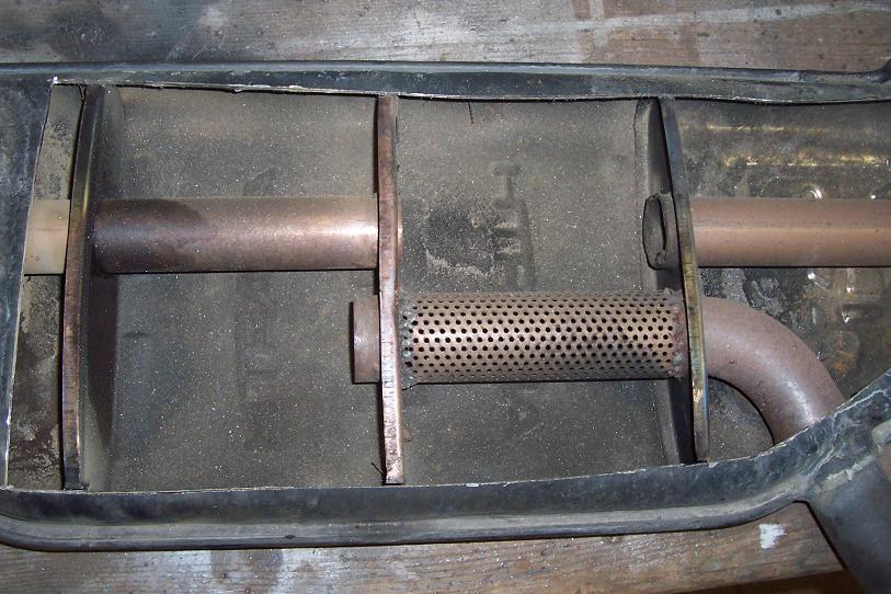

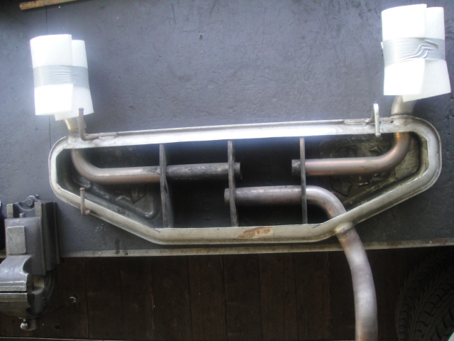

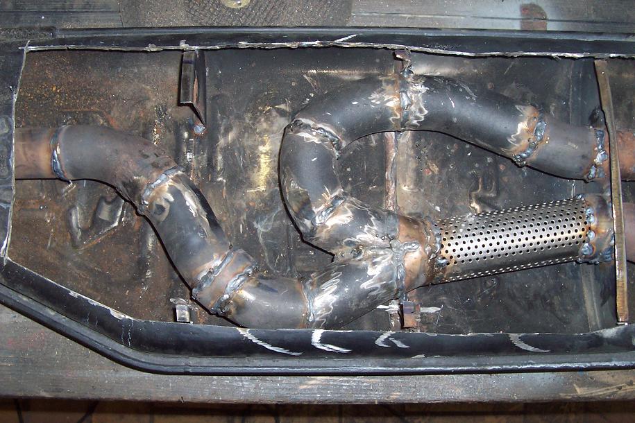

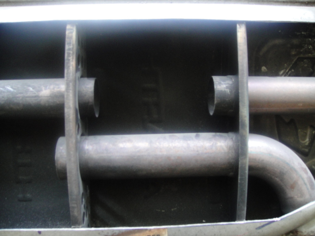

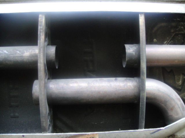

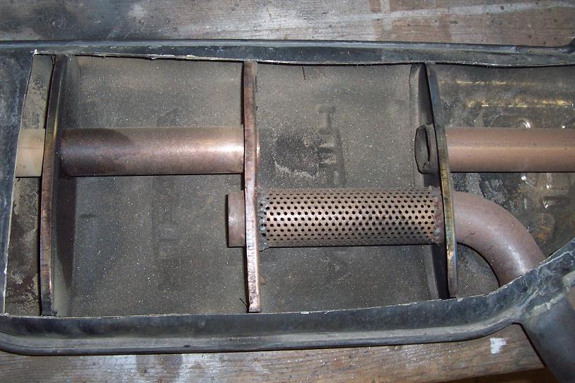

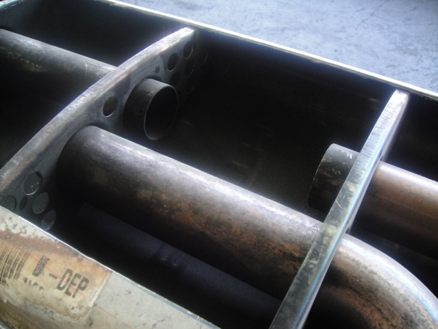

  • Hallo Pasta 500, ich habe die RAGAZZON Variante im orginal ESD zuerst gebaut und fahre den umgebauten ESD mit orginal Kat-und Rohr bis zum ESD. Wenn du dir den orginal ESD mal von innen angeschaut hast wirst du sehen dass die Abgasführung vor allem ein Ziel hat: Im Leerlauf das Standgeräusch zu verstärken und mit zunehmender Drehzahl vor allem die Geräuschvorschriften einzuhalten. Durch die mehrfache Umlenkung der Abgase geht in jedem Fall im mittleren und oberen Drehzahlbereich Leistung verlohren.
    Im Endeffekt ist die Aktion die Philipp beschreibt nichts anderes als der Umbau von Reflextion auf Absorbtion bzw Dämpfung durch Rohrlänge. Mit dem Drehmomentverlust im unteren Drehzahlbereich muss ich dir rechtgeben. Wo die Serie (mit G-Tech) bei 1800 1/min anfängt zu drücken braucht der kleine jetzt 1900-1950 1/min kommt dann aber so richtig heftig bis zur Nenndrehzahl. Ist ein bischen so wie ein Turbo vom alten Schlag der kickt.
    Die momentan angebotenen Tuning-ESD haben ob mit oder ABE alle durch die Bank einen leichten Leistungszuwachs. Die Komplettanlagen mit größerem Duchmesser ab Kat logischerweise einen größeren Leistungszuwachs.
    Ich hänge noch ein Bild vom Innenleben des orginal ESD mit einer leichten Veränderung und der Anpassung der Rohre für die Ragazzon Variante.
    Eigentlich geht es nur um den Spaß am bauen und was dabei rauskommt! Was dabei rauskommt oder nicht werde ich demnächst nach ner Leistungsmessung berichten.
    Auf jeden Fall ist der ESD keine Krachtüte sondern verstärkt den orginalen Super Sound des 500 A vor allem bei höheren Drehzahlen.
    Gruß Alex

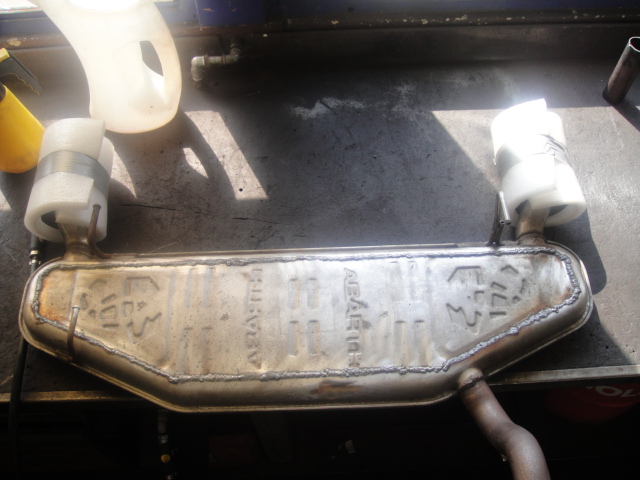

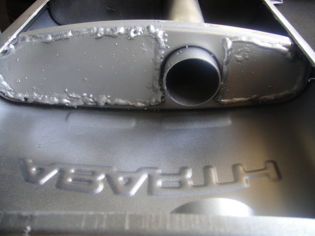

  • :) ich hab bei meiner anlage nen rohrboerger verwenden weil man kaum schweißen kann im endtopf... ^^
    ich habs auf 4 schweißnähte minimieren könenn, aber schlussendlich gehts doch um die funktion...
    ich bin sehr zufrieden damit 8)
