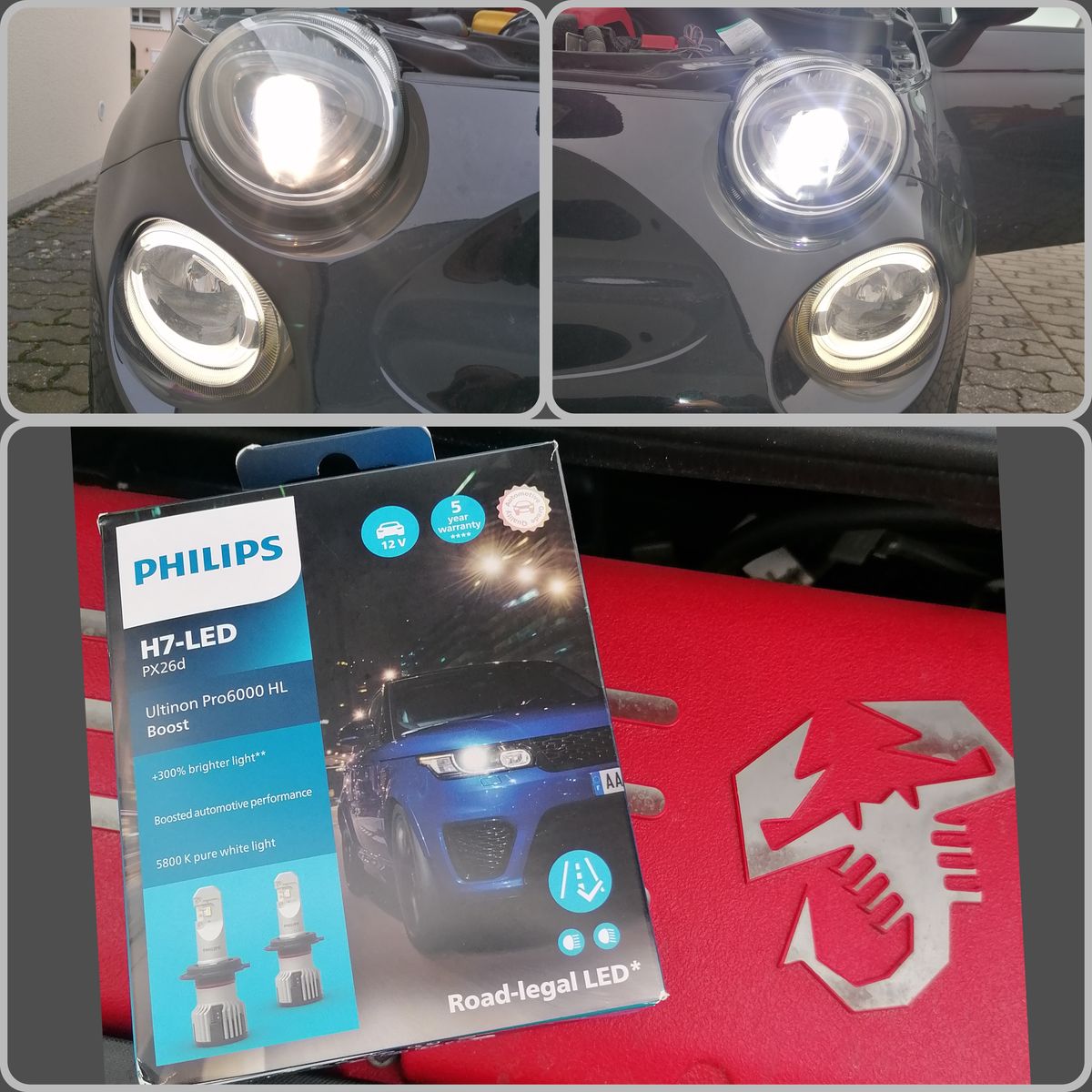

  • Momentan noch Philips Racing Vision +150 drinne. Gut, aber geht es noch besser....

  • Legal gibt es aktuell nichts. Nur für den Vorfacelift gibt es legale Leuchtmittel mit LED.

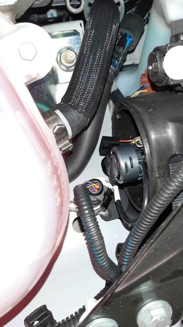

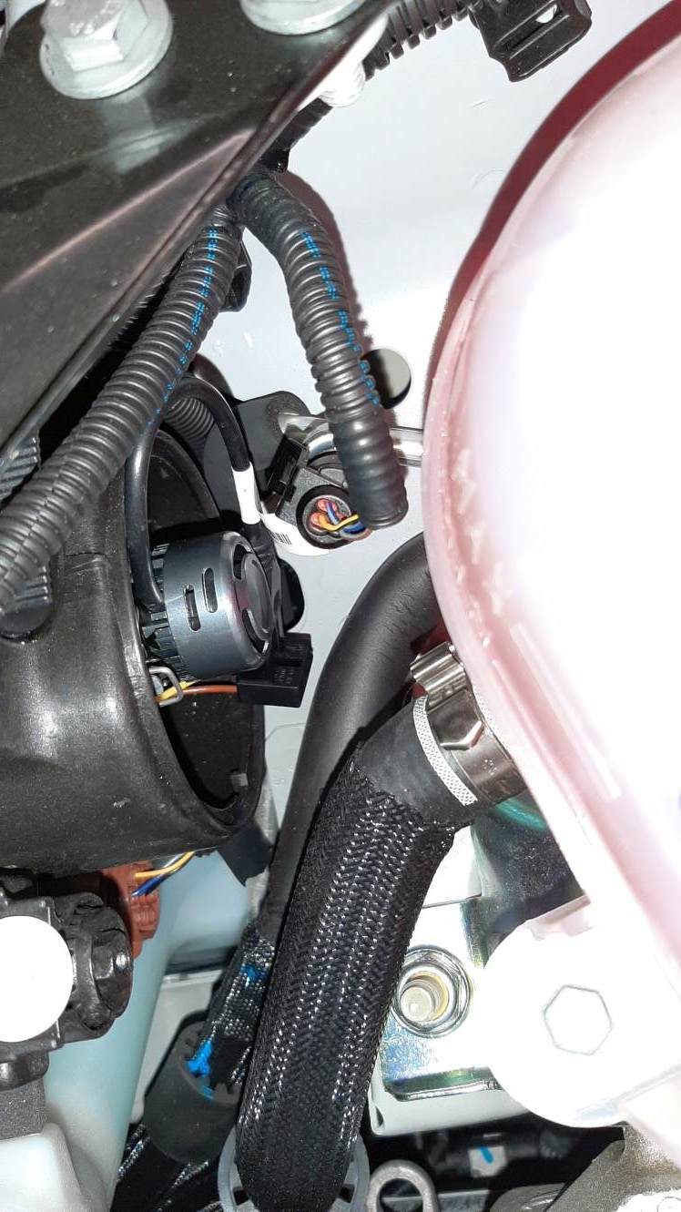

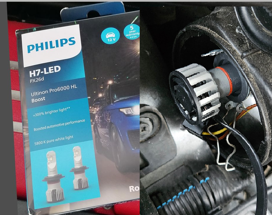

  • Diese 3D gedruckten Abdeckkappen für LEDs hab beim Googlen gefunden. Es geht also...
    Ernsthaft in Australien bestellt?
    Bei mir sieht es aktuell nicht ganz so "professionell" aus!

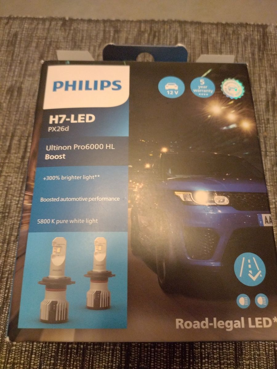

    Mit entsetzen heut realisiert das man F595 kein Xenon hat - H7 LED Osram Nighbreaker versuchen wir jetzt rein zu tauschen fürs Abblendlicht, sollte gehen, obwohl auch nur bis 2016 E-Prüfzeichen... Verkäufer meinte aber, es gab kein Lampenupdate seit 2015, müsste also gehen, sonst bleibt mir nur hellere Philipps oder Osram H 7 Halogenbirnen rein zu machen oder was meint ihr ?
