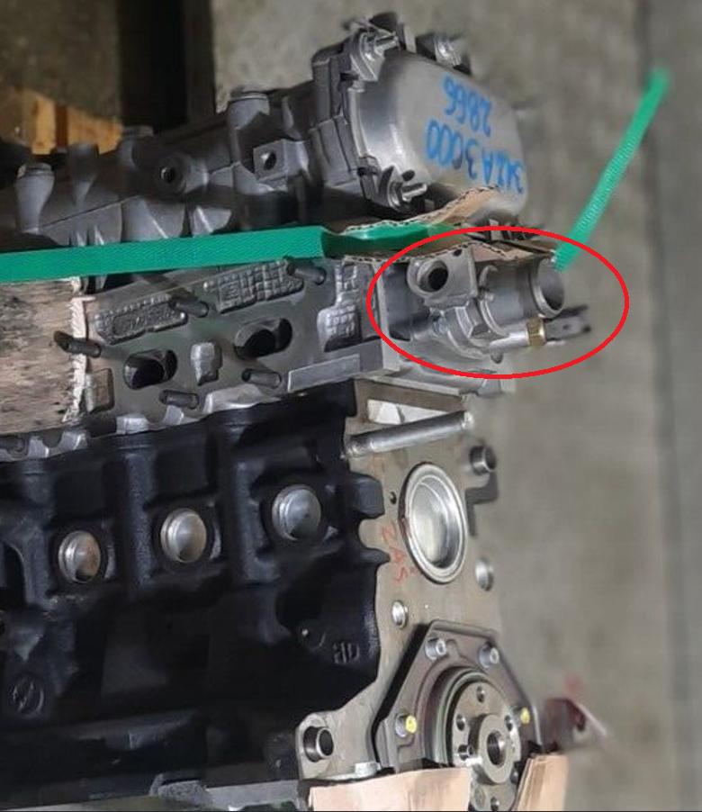

    Auch wenn der Thermostat (Teilenummer 55215006, und auf dem Bild rot angezeichnet) kaputt ist, wenn der lang genug im Standgas ohne Fahrtwind läuft wird auch der dann mal irgend wann warm, auch die Heizung.

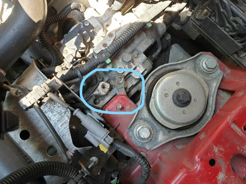

  • Mit Rostlöser einsprühen,lösen,blankmachen und etwas Batteriepolfett darauf sollte eigentlich für einen guten niederohmigen Kontaktübergang reichen...hier die Lage des Massekabelanschlusses:
