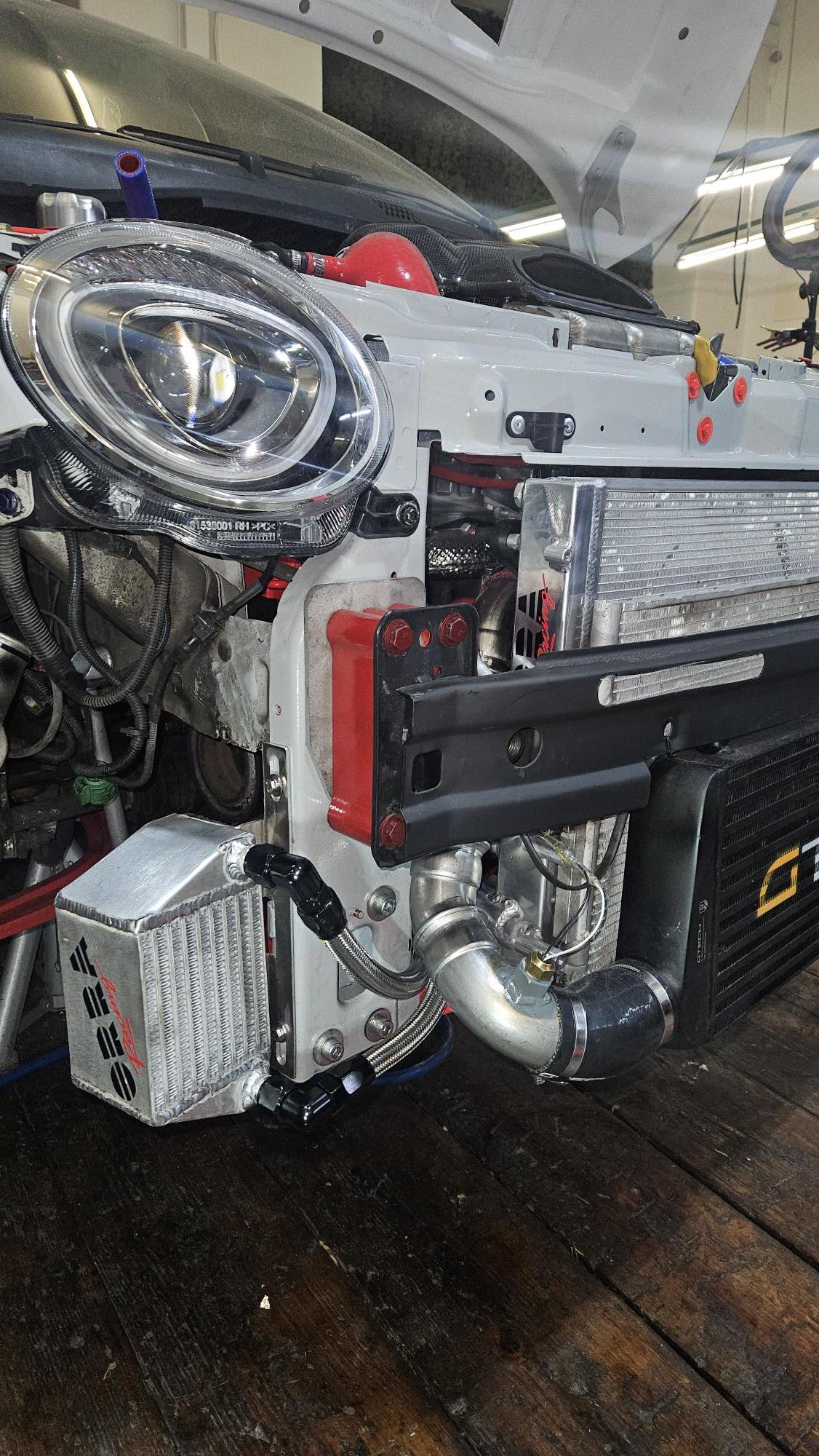

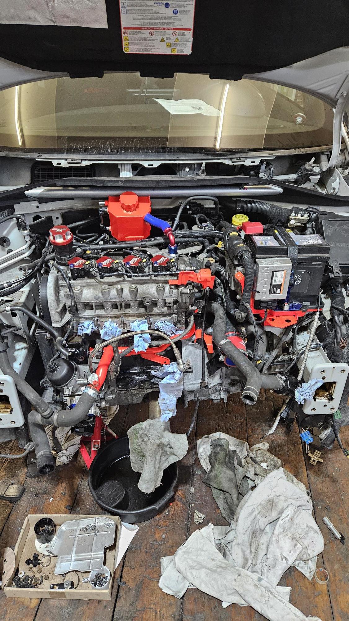

Ich war beim TÜV am Freitag zur Vorprüfung und die Erste Instanz hat ergeben das Auto muss 2,5 cm Vorne höher eingestellt werden also von
Kotflügelrand auf Mitte Rad 33 cm das Flex Rohr ist der Tiefste Punkt bei mir und der war auf 7 cm Erforderlich 9,5 cm.
Motorhaube geht beim TÜV gar nicht durch (Personenschutz) muss es später in einen anderen Bundesland versuchen.

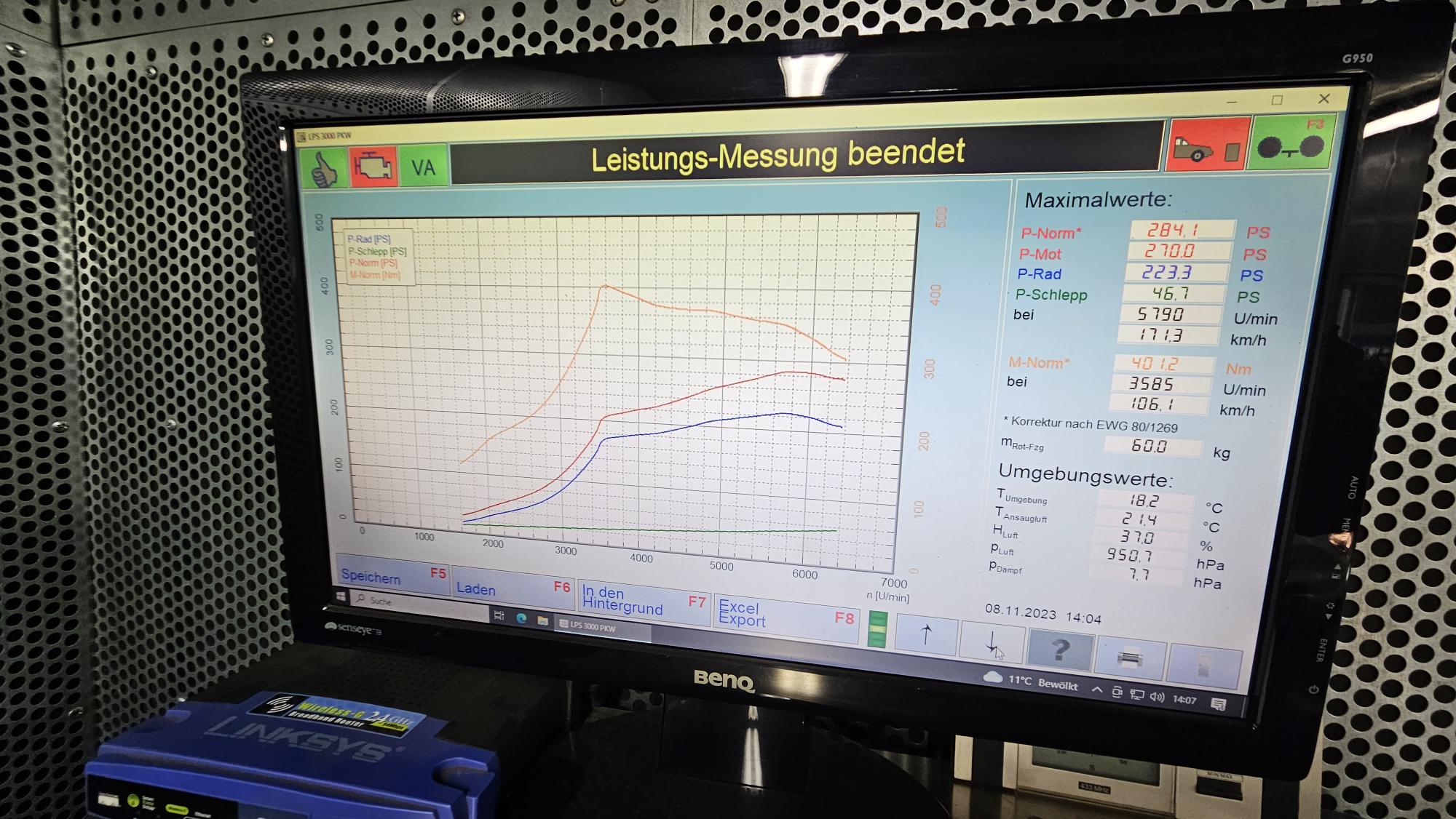

und auf dem Leistungsprüfstand muss ich (Das heißt erst mal Mit den Pferden Runter.)
der Rest ist kein Problem und wird natürlich erst dann ein Gutachten erstellt wenn die Motorhaube und Einstellung durchgeführt wird dann noch mal zum TÜV.
das ist mal der Stand von heute 22.04.2024
