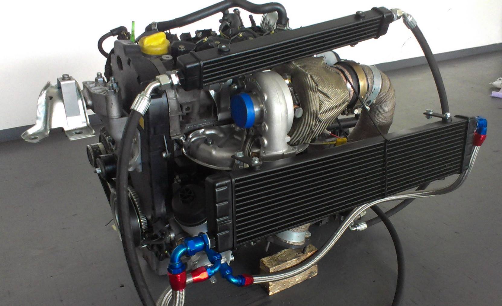

    Ölkühler verbaut (Bildchen mit den zwei Pfeilen): nach einer ausgiebigen Testfahrt auf öffentlichen Straßen bei ca. 8° Außentemp. war das Öl im Fahrbetrieb nicht über 85° zu kriegen, ebenso die Wasserttemp....Eine Lamellensperre mit 50% Sperrwirkung ist drinnen (sind Welten Unterschied zur Quaifesperre). Sintermetallkupplung eingebaut und Getriebe überholt. Kühlflüssigkeitstausch auf Evans Power Cool. Upgrade KW Rennsportfedern vorne vorne 150N/170mm, hinten 110N/140mm. Assettospoiler und Spezialradbolzen folgen in den nächsten 14 Tagen (UPS war zu langsam...). Rest folgt im Winter (geschweißte Zelle rein, Feuerlöschanlage usw...DMSB Wagenpass - damit er mal ein richtiger Rennwagen wird :D ) Testfahrt habe ich am kommenden Sonntag am Salzburgring und berichte weiter.
  • Info Ölkühler, dass Ölvolumen ist mit dem Ölkühler auf knapp 4L angestiegen. Ich denke, dass mit dieser Maßnahme kein größerer Wasserkühler mehr nötig wäre (hat sich aber leider bei mir erledigt..). Evans Power Cool für das Kühlsystem macht auch Sinn, wenn man es nur ab und zu auch mal am Track krachen lässt (füllt man nur 1 mal im Autoleben ins Kühlsystem!). Info und Bezugsquellen: http://www.evanscoolants.co.uk…for-performance-cars.html oder http://www.sandtler24.de/evans-power-cool-180 . Achtung, Kühlsystem muss vorher mit einer Reinigungsfluid gesäubert/durchgespült werden! Übrigens das Ölkühlerset kann direkt bei G-Tech geordert werden (Anbei ein Foto wo er ersichtlich ist - natürlich in verschiedene Größen vorhanden - hier handelt es sich um einen Rennmotor inkl. kleinen Getriebeölkühler).
    Edit 1: die Reinigungsfluid: http://www.sandtler24.de/evans-prep-fluid
    Edit 2: Das kleinste Ölkühlermodell beginnt bei 600 Euro + 240 Euro Montage. Dann noch einen größeren, der kostet 850 + Montage und abschließend noch eine Leichtbauvariante um 1000 Euro + Montage. Am Foto ist der große Leichtbau zu sehen.
      (171,31 kB, 306 Mal heruntergeladen, zuletzt: )

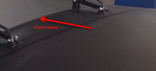

  • Vielmehr die Frage, wie macht sich das Leitwerk bemerkbar?
    ..naja kann nicht wirklich schon was darüber berichten. Laut Performanceboxauswertung hat sich mein TOP-Speed nicht verändern (er ist jetzt sehr flach eingestellt). Jetzt kommt dann auch der Frontspoiler drauf und dann werde ich im Frühjahr ein paar verschiedene Einstellungen "ausfahren" müssen. Ich meine für einen Hobbyfahrer (wie ich selbst) sehr schwierig herauszufinden, welche Einstellung die sinnvollste Wirkung ergeben wird. Wenn der Originalspoiler runter ist, hat die Heckklappe eine sichtbare Abrisskante und der Luftstrom sollte dann passend an den Flügel rann - nur ich kenne mich da nicht aus...rauf/runter - weiter hinten/vorne usw.. Siehe Video wie komplex sowas ist - schon in der Testphase...und welche Mittel und welches Wissen dazu benötigt wird....
