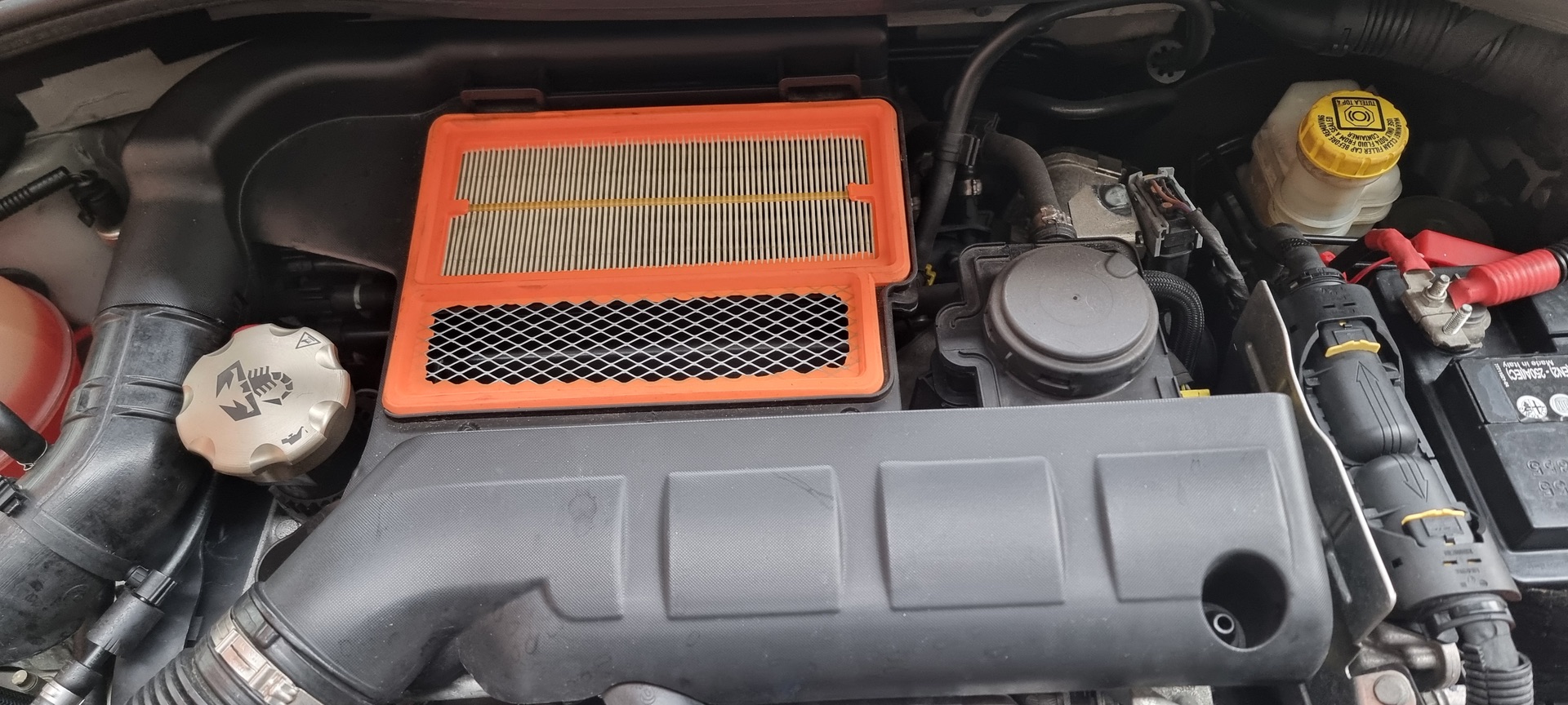

  • Heute Morgen habe ich nachgesehen, welche Art von Luftfilter sich jetzt im Abarth befindet
    Setzen Sie sofort den Sprint F1-Filter ein.
    Das Auto fährt viel ruhiger und nimmt bei niedrigen Drehzahlen besser auf. Es scheint auch die Leistung bei den hohen Drehzahlen länger zu halten. Ich war überrascht über den Papierfilter. Sie statten den Abarth mit einer Stufe 1-Tune aus, modifizieren das Luftfiltergehäuse, setzen einen Akrapovic-Auspuff darunter und setzen dann einen Papierfilter ein.
    Ich habe auch das vergrößerte Drosselklappengehäuse bestellt, dann ist es mit einem Silikonschlauch für den IHI meiner Meinung nach perfekt für den Pendelverkehr. Es ist eine wunderbare Bombe. Wenn das ganze Salz weggeregnet ist, werde ich auch die weiße Giulia wieder aufwecken!
    Gr Ron

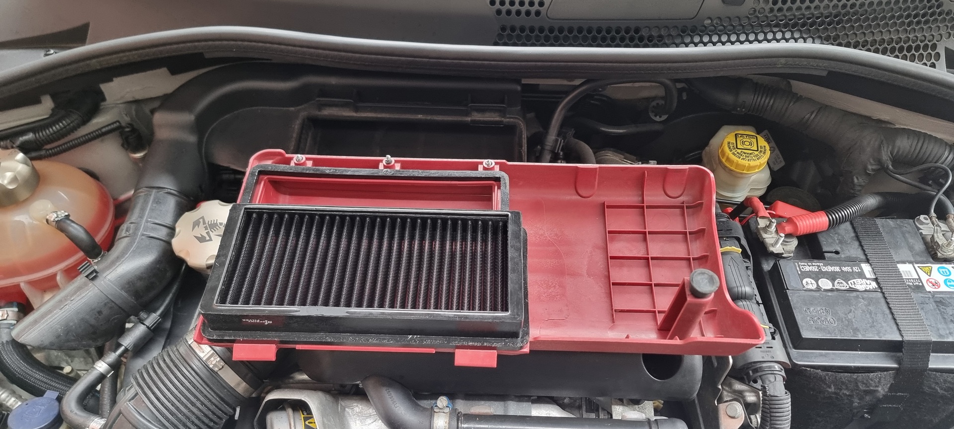

  • Guten morgen Miteinander,
    ich habe gestern auch die besagte Luftfiltergehäusebearbeitung vorgenommen. Habe die erste Serie mit IHI Lader und Stage 1+.
    Fazit;
    -Etwas "brummigeres" Ansauggeräusch beim Beschleunigen
    -Ein ganz leichtes Abzischgeräusch aber nur bei genauem Hinhören
    -Untenrum merke ich keinen Unterschied
    -Obenauf ab 3500u/min 0.1-0.2 Bar mehr Ladedruck laut Anzeige und geht bis zum Begrenzer!
    Also hat sich gelohnt :)
