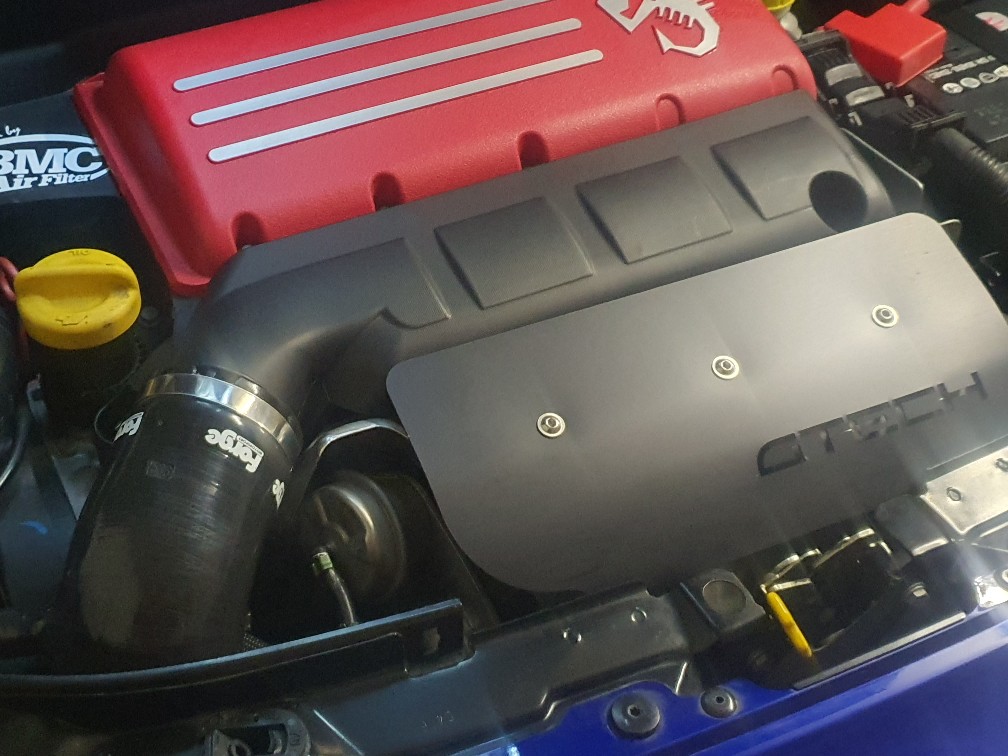

  • Aufruf an alle hier im Forum, die einen 500 A haben, der von
    G-Tech gepimpt wurde und auch den geänderten Lufi-Kasten bzw.
    Ansaugluftführung drin haben:
    Ist jemand in der Lage und Willens, mal die Motorhaube aufzumachen
    und nachzuschauen, was geändert wurde, evtl. mit Bildern? Evtl. noch
    den Lufi-Deckel runternehmen und nachschauen, ob innen was an der
    Luftführung geändert wurde, der Original ist recht klein dimensioniert,
    da hat mein Rasenmäher nen größeren... :rotfl:
    Das wäre echt nett!
    Wenn man sich den Motorraum anschaut, sieht alles von oben aus rein serien-
    mässig aus.
    Ciao
    Jochen
  • Habe ein OTA von BMC jetzt, aber G-tech wird am oberen seite (schwarze teil wo der luft richting filter geht) von das original luftfilter 4 runde offnungen gemacht. Das es funktioniert kan mann einfach horen :D
    Entschuldigung fur mein deutsch :)
    Einmal editiert, zuletzt von Carlito ()

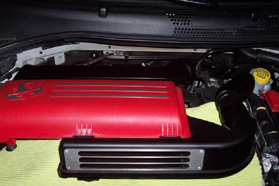

  • Bei der Änderung wird das Luftfiltergehäuse im hinteren Bereich das zur Spritzwand bzw. zum Innenraum zeigt geöffnet. Da befindet sich eine Fläche von ca 25cm x 6cm die Plan ist. In diesem Bereich wird der Luftfilterkasten geöffnet.
    Die Modifikation ist ohne Demontage des Luftfiltergehäuses nicht zu sehen, wohl aber deutlich hörbar. Bei niedrigen Drehzahlen hat man ein dunkles Ansauggeräusch das ab ca 2000 U/min von einem Laderpfeifen abgelöst wird. Beim Lastwechsel hört man wunderbar das Abblasen des Ladedrucks da die Leitung ja im Luftfilterhäuse endet. Mit dem BMC Filter vom Essesse wird das ganze noch ein wenig verstärkt.
    Wenn ich den Filter abgebaut habe kann ich ein Paar Bilder einstellen.
    Einmal editiert, zuletzt von Cooper S ()
  • @Cooper_S
    Ja Bitte! ein Foto wäre sehr interessant!
    Alex
    und war der einbau einfach? zufrieden?
    2 Mal editiert, zuletzt von Stefan100HP ()

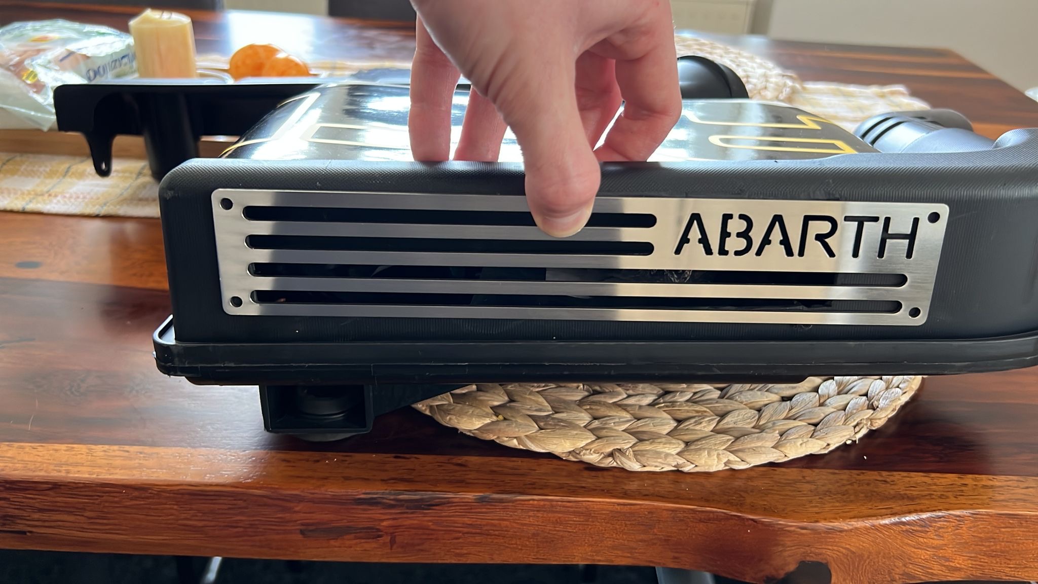

  • Die Öffnung beträgt ca 4,5 x 25 cm aber fragt mich nicht wie die bei G-Tech ausschaut. Ich habs nach Anleitung von einem netten Forums`Mitglied gemacht.
    Die Abdeckung kann man muss man aber nicht draufmachen. Mit unterschiedlichen Abdeckungen kann man die Öffnungsgröße schön verändern.
    Wer die gelaserten Bleche nicht hat soll sich die Fläche schön gleichmäßig einteilen und mit nem vernünftigen Lochfräser ca 30 -35 mm große Löcher in die Rückseite fräsen.
    Vorher unbedingt mal innen rein schauen. Da ist ein Rand bzw das Gehäuse das Ihr nicht anbohren solltet.
    Nochmal! Meine Änderung ist nicht von G-Tech. Ich habe sie nur nach Vorgabe nachgebaut.
    Funktioniert aber trotzdem Super.
    Viel Spaß beim schrauben.

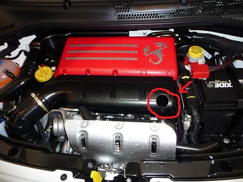

  • Weiß jemand, was am Luftfilterkasten des GrandePunto Abarth getan wird?
    Ein Zwerg, der sich hohe Schuhe kauft, bleibt immer noch ein Zwerg!
    (Bernd Stromberg)
    Mein Auto: Alfa MiTo Turbo tuned by Mazza-Engineering ME-S2, Ansaugung modifiziert, K&N Tauschfilter, Magnaflow 200-Zeller, G-Tech AGA, Forge Wastegate gelbe Feder, Wavetrac Sperre, etc.pp.
  • Die Abdeckung kannste schlecht selber machen. Entweder Wasser oder Laserschneiden. Fürs erste kannste ja mit runden Öffnungen die schön aneinandergereit sind testen. So hab ich auch meine Öffnung hergestellt. Hab dann nur noch die Stege entfernt und alles sauber mit ner Fächescheibe geglättet. Soll ja schön ausschauen.
    Viel Spaß
  • Auch zur Spritzwand hin?
    4 Löcher à 35mm ca?
    Und selber Effekt wie beim 500A?
    Also kernigeres Ansauggeräusch, Pop-Off-Sound und evtl etwas bessere LEistungsentfaltung.
    Ich gehe recht in der Annahme, dass die Löcher UNTERHALB des Luftfilters gebohrt werden sollten, damit keine Dreckluft angezogen wird, richtig??
