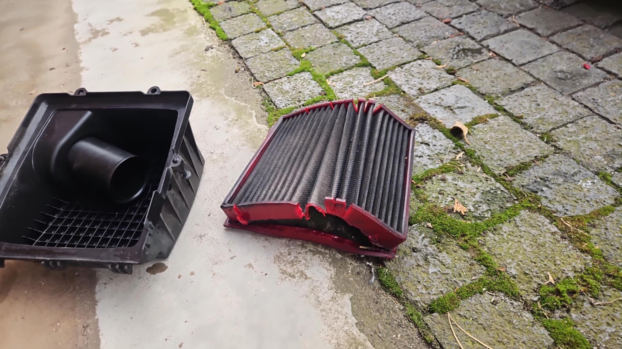

  • So heute eine größere Testfahrt gemacht.
    Läuft an sich gut, weiß jemand wieviel Ladedruck Serie ist beim Esseesse? Meiner macht 1.5 Bar.
    Fühlt sich sehr kraftvoll an für 180ps, hat mich echt überrascht.
    Die originale BMC Filtermatte ist übrigens komplett zerstört gewesen:
    Aktuell ist erstmal eine Papiermatte drin, jedoch passt die auch irgendwie nicht so richtig.
    BMC Matte ist aber bestellt.

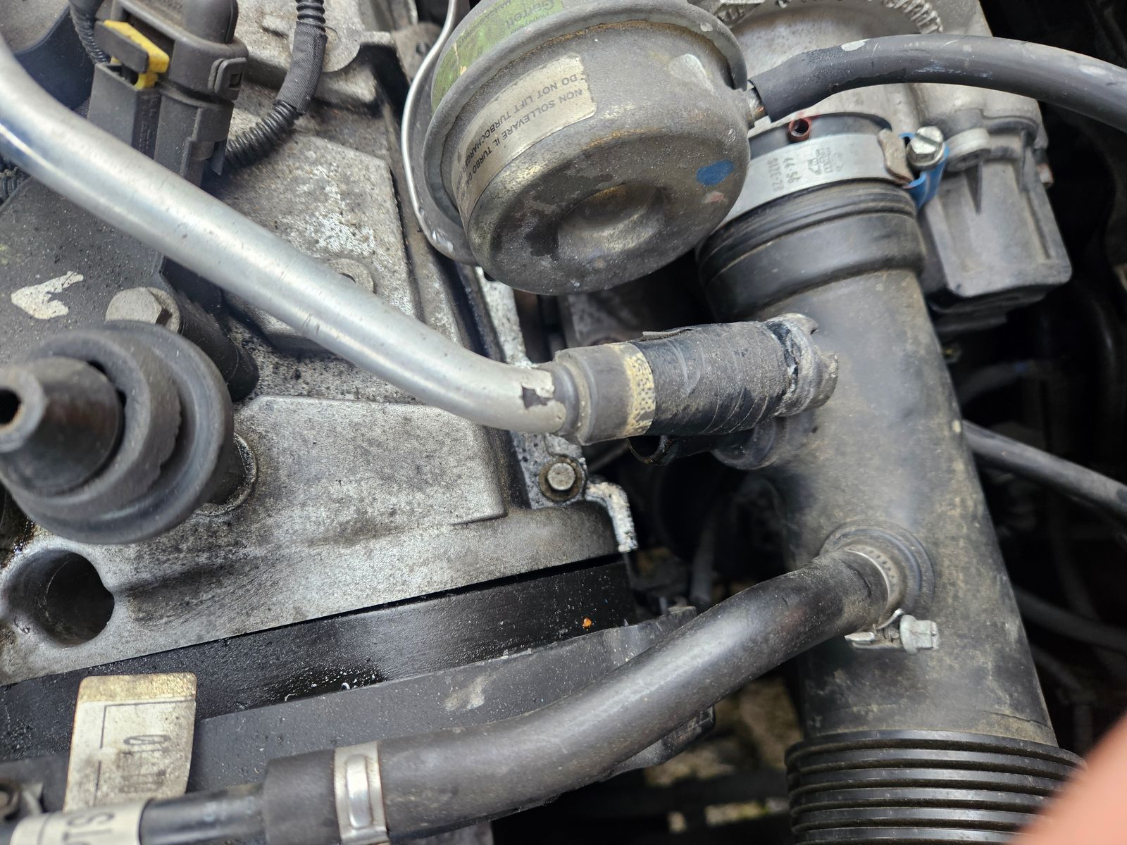

    Von der KGE die eine Gummimuffe ist leider auch porös:
    Gibt es das als einzelnes Teil? Oder nur als ganzes Rohr?

  • Du meinst den Schlauch der KGE am Alurohr?
    Der is aufvulkanisiert. Zumindest beim 500er. Bei mir gerissen. Da es aber eh nich 100% auf den Forge Ansaugschlauch gepasst hat, habe ich einen Silikonschlauch von Turbozentrum bestellt. 90° Bogen mit Verjüngung. Passt top, kostet um 10€
  • Ja genau der. Dann muss ich mal messen was da passen würde

  • Hab beide Seiten ersetzt. Die Silikonschläuche hab ich zusätzlich mit Schlauchschellen gesichert. Ist zwar keine Bördelung auf dem Rohr, aber is ja auch kein Druck drauf. Hält super. Bild ist leider wieder zu groß zum Hochladen

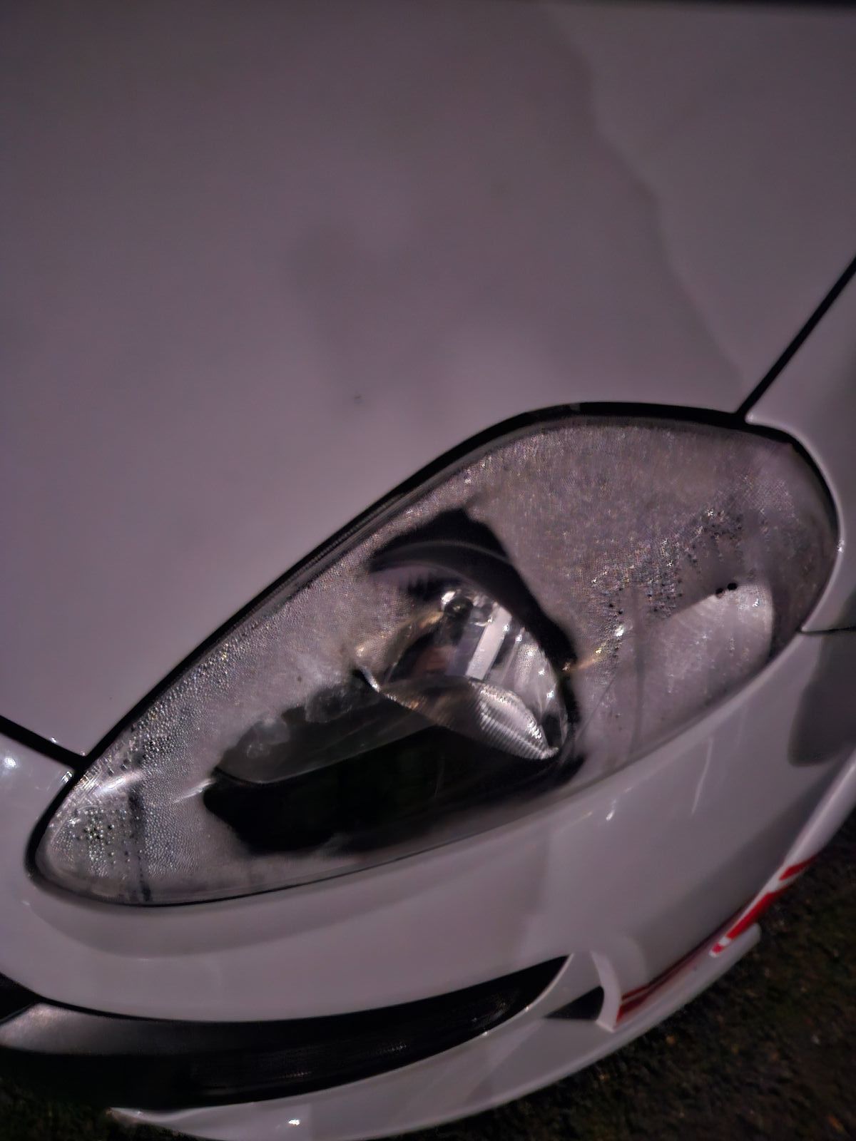

    Desweiteren hab ich mal wieder ein paar Birnen getauscht, leider ist der Scheinwefer Fahrerseitig irgendwo extrem undicht (schon seit Kauf)
    Wenn mal besseres Wetter ist muss ich da nochmal danach schauen. Wirklich gepflegt technisch war er auf jeden Fall nicht da gefühlt jede Birne am Auto Defekt war:
