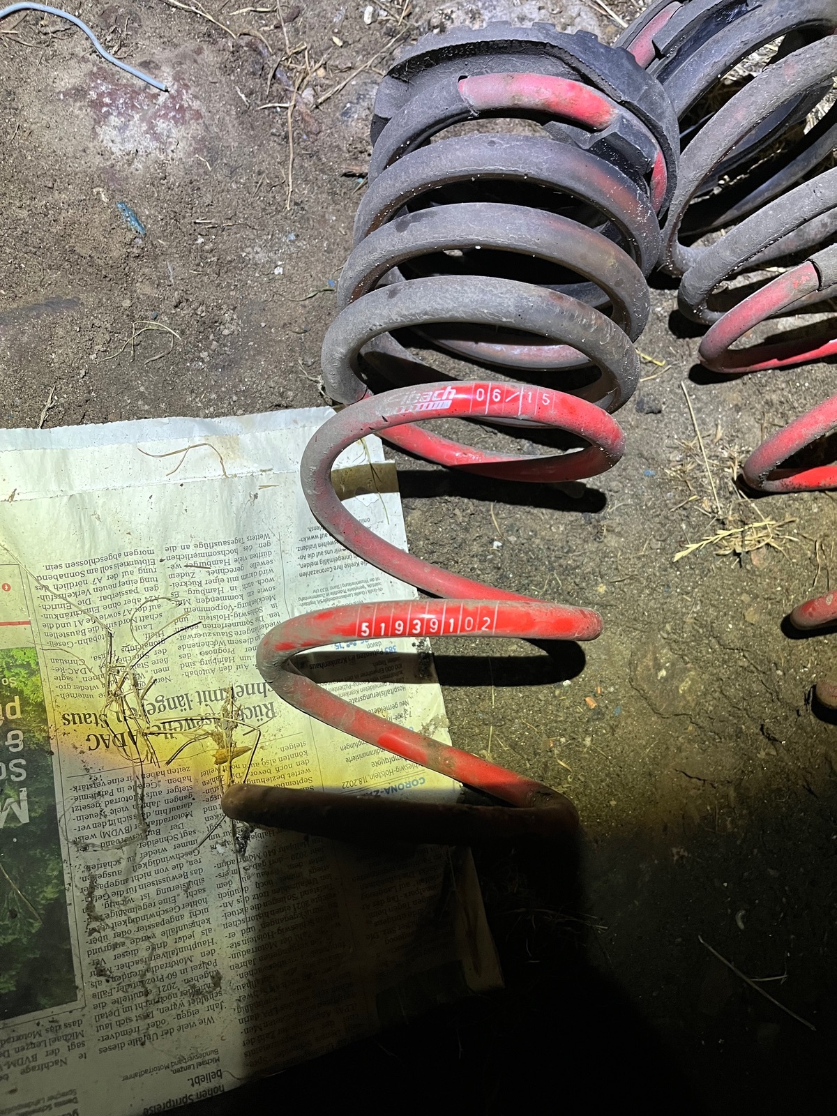

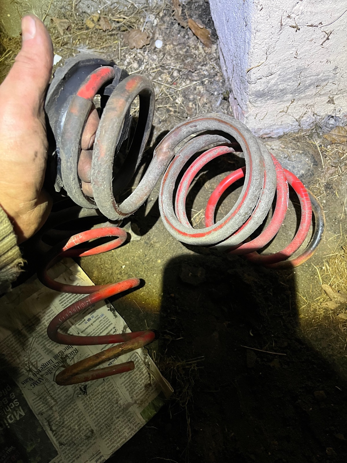

    ich habe mit Erschrecken einen Bruch der Hinterachsfeder bei meinem Abarth festgestellt. Da dieser sich im Bereich des Geräuschminderungsschlauches (heißt das so :-) ) befindet, hat der TÜV dies auch nicht gesehen.
    Jetzt brauche ich neue Federn (das Fahrwerk möchte ich nicht ändern). Aber ich verstehe nicht, was ich da kaufen soll:
    Die Federn, die eingebaut sind haben eine TN: 51939102
    Wenn ich nach dieser Nummer suche, bekomme ich folgendes Produkt bei Autodoc angezeigt:
    https://www.autodoc.de/eibach/22286178
    Soll auch kompatibel mit dem Abarth sein. Aber mich wundert die Länge von 295 cm - das ist m.M. höher, als die Federn die verbaut sind (gemessen knapp 270 cm).
    Oder ist das dann das PRO Kit von Eibach, was ich bestellen muß?
    Vielleicht hat jemand ne Idee und kann mir helfen?
  • dass neue Federn grundsätzlich länger sind als alte ist im gewissen Rahmen normal, die setzen sich ein bisschen mit der Zeit. 25mm (falsche Einheit bei dir :D ) halte ich aber auch für etwas viel. allerdings ist die verlinkte Feder auch definitiv die falsche von der Anordnung der Windungen her, vergleich die mal mit deinen Fotos, das passt nicht.
    Möglicherweise ein Fehler in der Datenbank oder das Artikelfoto stimmt nicht mit dem Original überein. Bei Augustin findet man diese Feder - hier ist die selbe Artikelnummer angegeben aber sie sieht genau so aus wie sie zu erwarten ist, leider ohne Maße. Auf die Schnelle hab ich jetzt keine Anzeige gefunden wo Maße dabei stehen, auf Nummer sicher würde ich bei Augustin kaufen, dort bekommst du mit großer Sicherheit die Richtige Feder, bestimmt gehts auch woanders günstiger, aber eventuell auch mit mehr Risiko
    PS: je nach Laufleistung/Alter kann es sinnvoll sein beide Federn zu tauschen, Stoßdämpfer werden z.b. in der Garantiezeit auch beidseitig getauscht wenn nur einer Undicht ist

    Also heute sind die Federn von AUTODOC gekommen… das sind genau die Federn, die im 2015er Serie 3 comp verbaut waren! Eibach https://www.autodoc.de/eibach/22286178
    Habe 160€ für zwei bezahlt - der Preis ist jetzt irgendwie höher.
    Alber besser als 250€ je Feder bei Fiat 🤣
    So bin ich happy und muss nichts eintragen lassen - tiefer hätte ich auch gar nicht gewollt.
    Also wenn nochmal jemand auf der Suche ist - das pdf von Eibach ist sehr aufschlussreich.

  • danke für den Test, gut zu wissen, dass das Produktbild völlig daneben ist bei dem Artikel. Lieferung und Abbildung haben ja mal garnix miteinander gemeinsam außer dass es Federn sind...
