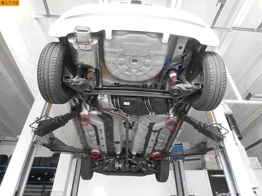

Hallo Gemeinde,
Fiat macht da ja ein ziemliches Geheimnis draus..... Gibt es am 695 definierte / erprobte Aufnahmepunkte für Wagenheber / Hebebühne ?
Vielen Dank im Voraus !
Grüße, Schnauzer

Hallo Schnauzer,
dazu habe ich das gefunden (siehe Bild)
Jochen
Genau an diesem Punkten hebe ich meinen 500er auch auf.
Die Kanten sind zu labil, doch leider wissen das auch einige Fiat Werkstätten nicht,
Zumindest so lange, bis sie den ersten Schweller derformieren...

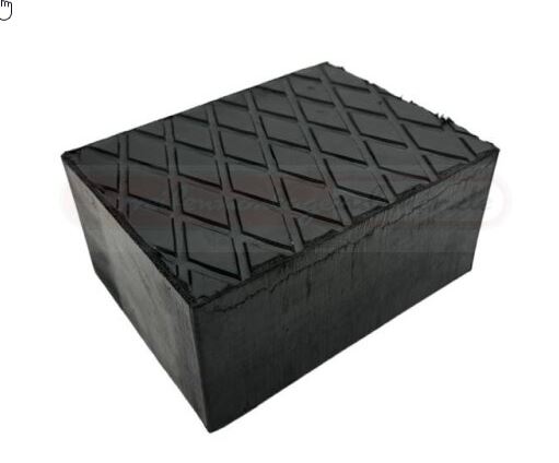

Hinten nimmst du am besten eine rechteckige Gummiunterlage wie diese und lässt die dann seitlich an der Plastikkante nach vorn und VOR! der Schwellerunterkante anschlagen.
So überbrückst du auch gleich die Höhe da die wenigstens von uns verstellbare Teller am Heber haben.
