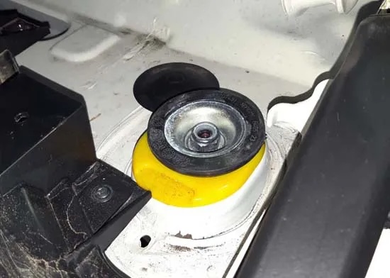

  • Hallo Zusammen
    Gerne sammle ich eure Erfahrungen zu verstärkten oder verbesserten Domlager gegenüber dem Original. Was ich auf die schnelle mit KI gezogen habe ist:
    - FEBI BILSTEIN 28222 Federbeinstützlager
    - SKF VKDA 35221 Federbeinstützlager
    - LEMFÖRDER 34446 01 Federbeinstützlager

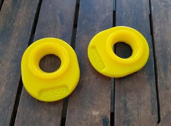

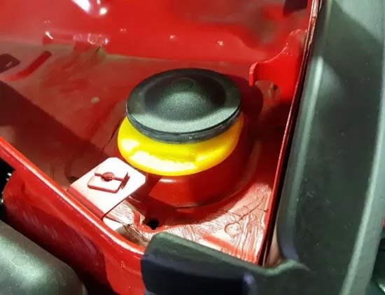

    und im speziellen das gelbe Teil in den Bildern; da stellt sich die Frage wie weit oben darf die Mutter greifen oder sind die Bilder nicht von einem OEM Dämpfer?
    Thx, Silvio
  • Silvio auf dem Foto mit der weißen Karosse sieht es so aus als würde nicht mal mehr die Sicherung der Mutter greifen … wär mir zu knapp!
    Ansonsten heißt es 4 volle Umdrehungen.
    Ist das PU?
    Hebt das Teil den Teller so weit vom Domlager weg das man keinen Kontakt mehr hat?
