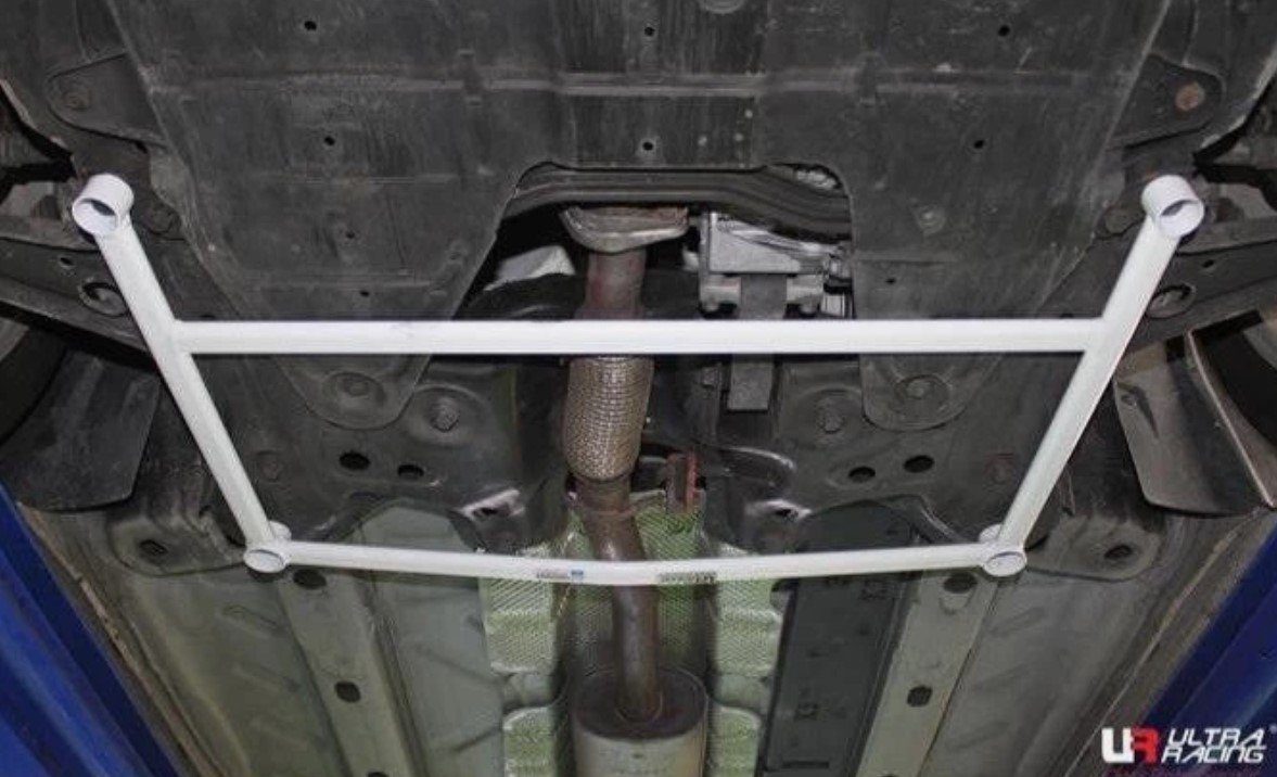

    Ultra Racing Strebe vorne unten:
    https://www.ebay.de/itm/157195…3D%7Ctkp%3ABk9SR9Ta1q-fZw

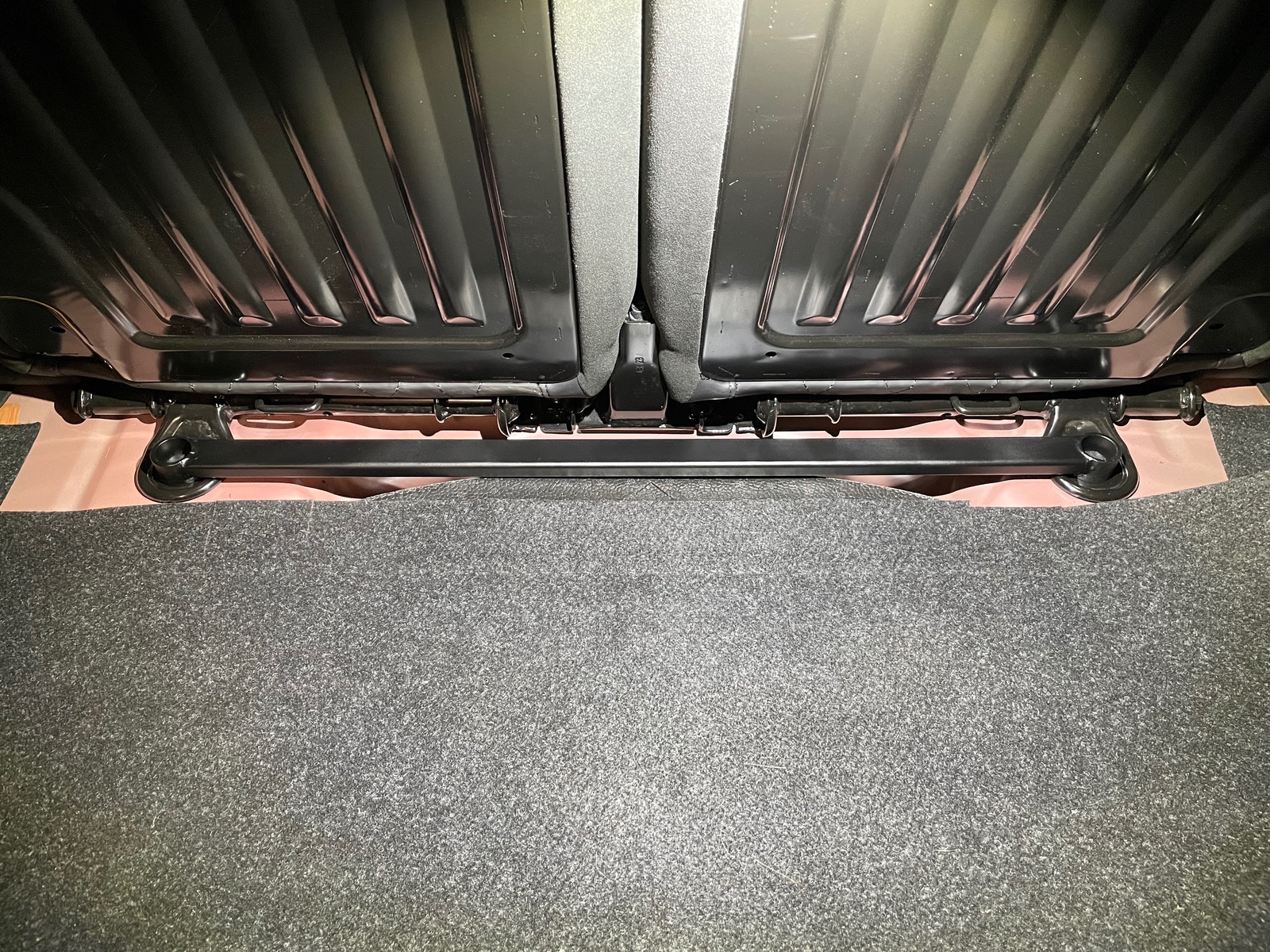

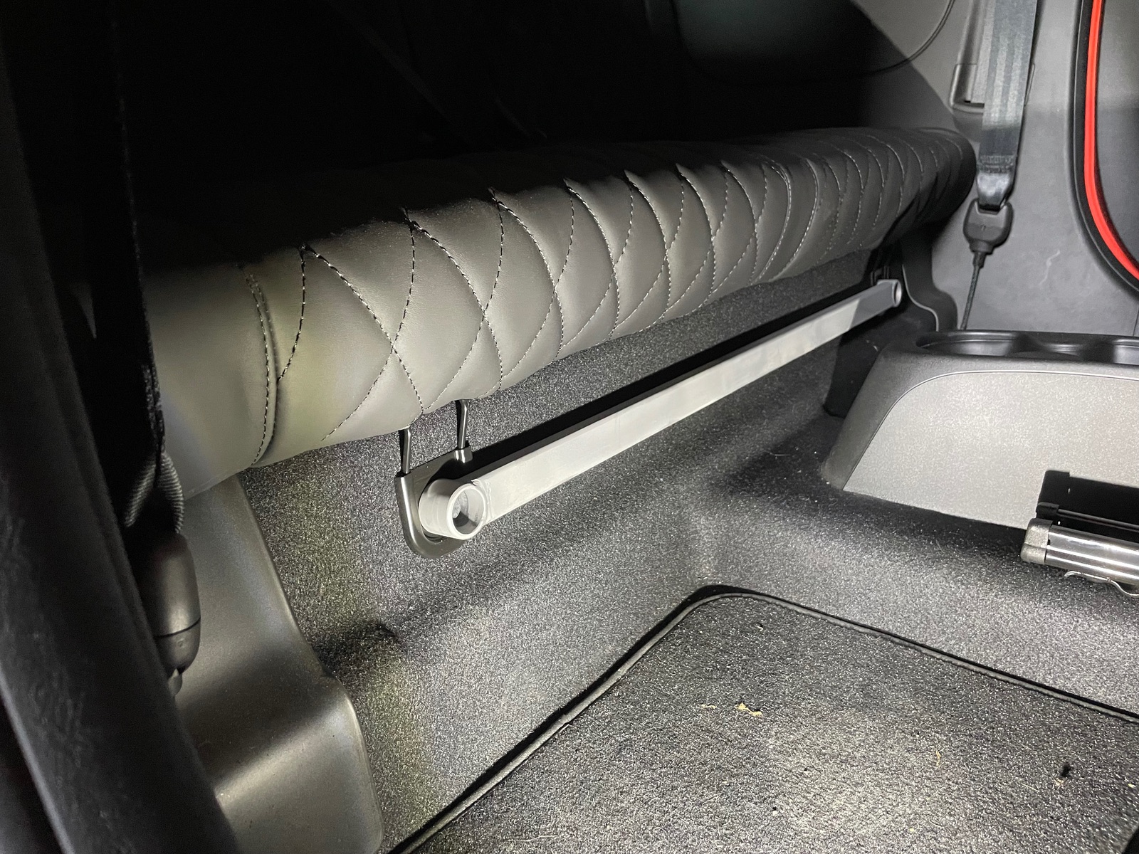

  • Ich bin durch das Thema erneut auf den Geschmack gekommen, hab dann echt viele Seiten durchforstet und die zwei vermeintlich „problemlosesten“ Streben nachgebaut. Erst mal Innenraum und weil ich das Leder nicht ausbauen möchte wird auch die Vordere noch in dezentem Mattschwarz lackiert. Im Kofferraum bin ich noch nicht sicher, ob ich den Boden noch ausschneide, will den nicht zerschneiden. Momentan liegt er auf der Strebe, geht sich aus.
    Es gibt dann noch eine im hinteren Dachbereich, die mit den Originalaufnahmen der Kleiderbügel verschraubt wird.
    Weiß jemand, ob die Löcher für die Kleiderhaken beim Nicht-Cabrio auch vorhanden sind, wenn man serienmäßig keine Kleiderbügel hat? Der Himmel hat keinerlei Löcher, weiß jemand die Größe der Gewinde (M?) und wie man diese Löcher findet, ohne den Himmel komplett zu verschneiden oder auszubauen?
    LG Stefan
  • Du meinst diese hier?
    https://a-trucco.shop-pro.jp/?pid=183971003Da hatte ich vor Jahren mal ein Video gesehen, ich meinte da wurde die Strebe auch beim Nicht-Cabrio verbaut, auch wenn hier steht:
    This is the "T-Bar," a reinforcement bar designed specifically for the Cabrio by Ikkyu Auto Design.
    (It installs using the screw holes left after removing the factory hooks.)
    Müsste ich evtl. morgen mal suchen ob ich das Video noch finde.
    EDIT: hier ist sie zumindest zu sehen, Minute 38:34.
    Bilder
    Einmal editiert, zuletzt von JnL QV ()
