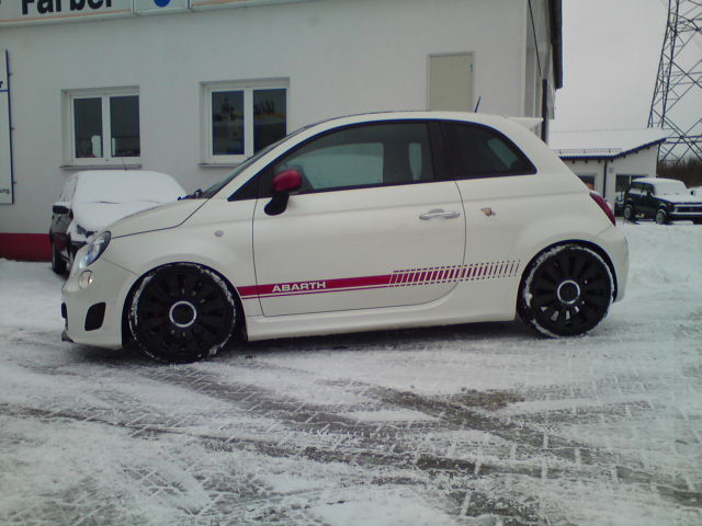

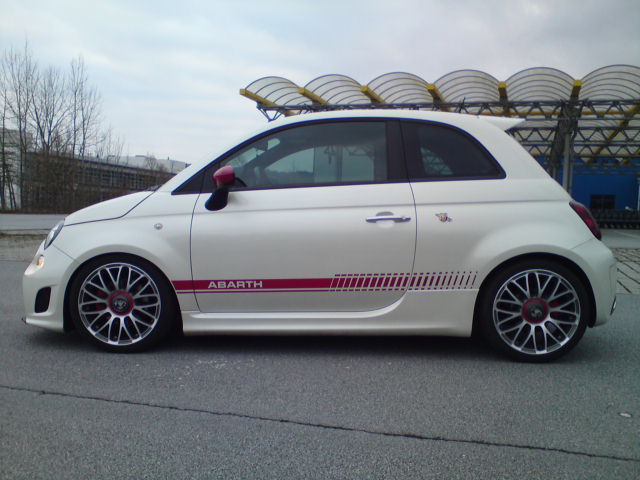

  • Servus, ich fahre KW-Gewinde Inox Variante 1 !!! Ich bin zufrieden damit, ist sportlich harmonisch abgestimmt !!! Ich kanns nur empfehlen !!!!
      (64,47 kB, 945 Mal heruntergeladen, zuletzt: )
      (88,63 kB, 1.051 Mal heruntergeladen, zuletzt: )
    Komme aus Passau, Niederbayern !!!! 500 Abarth ...der Kurvenräuber :D!!!!! NO RISK.....no FUN LOL^^:top::beifall::phone:

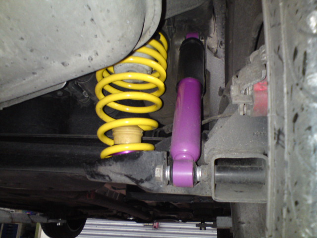

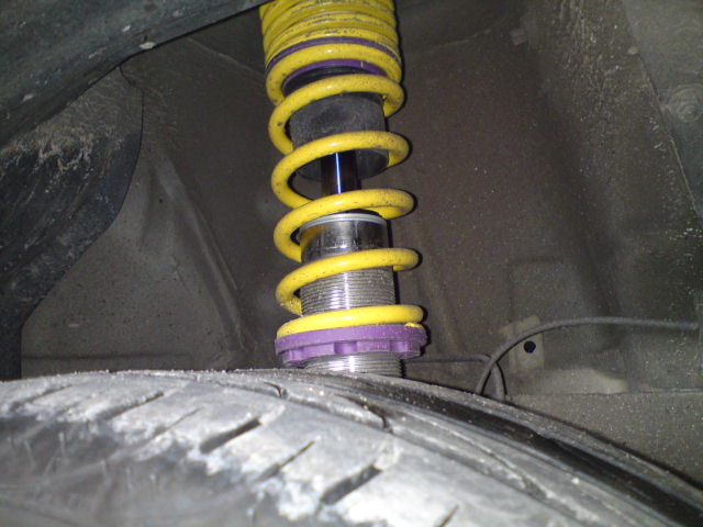

  • Hier noch ein paar Bilder !!
    Achtung ist noch Wintereinstellung !!!
    VA: gehen noch ca, 5 cm runter !!!
    HA: maximal noch 2 cm !!!!

  • Die Einstellung auf dem zweiten Bild finde ich zumindest optisch optimal.
    Tiefere Einstellungen sehen immer so nach Federbruch aus.
    Bin da aufgrund meines Alters eher konservativ eingestellt.

  • Ist aber kein problem, ist alles noch im grünen Bereich !!! hatte bis jetzt noch keine Probleme bin schon 10000 km im Winter gefahren :D !!! Nix kaputt gemacht, mit dieser Einstellung..... ;)
    NO RISK......NO FUN !!!! :evil:
