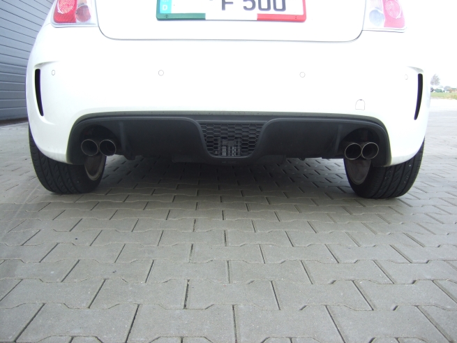

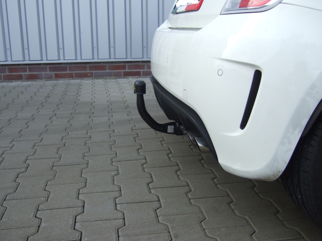

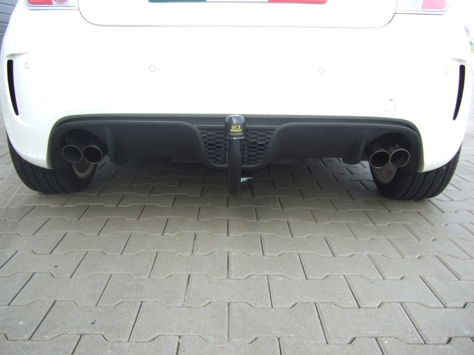

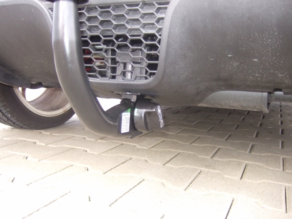

  • Nun haben wir es auch geschafft, die AHK ist montiert.
    Die Montage bei Fa. Beeken ( http://www.ahk-preisbrecher.de/ ) lief absolut problemlos. 2 Tage für die Anfertigung, Montage und TÜV-Abnahme der AHK.
    Abnehmbarer Kugelkopf und völlig unsichtbare Montage. Man muss nur eine Schutzkappe entfernen und steckt den abnehmbaren Teil der AHK von unten ein, fertg!

  • Du musst mit knapp unterhalb von 700 Euro rechnen. Darin enthalten sind die AHK als Sonderanfertigung, der fahrzeugspezifische E-Satz 13-polig, die Montage und die TÜV-Abnahme. Als Bonbon bekamen wir einen Leihwagen für einen Tag, der im Preis enthalten war.
    Das ist ein fairer Preis, wenn man sieht, was üblicherweise für eine abnehmbare AHK mit Montage aufgerufen wird.
    Die Firma Beeken ist wirklich empfehlenswert, super freundlich und absolut kompetent.

    die Anhängelast ist wie in den Papieren beschrieben 400 kg ungebremst und 800 kg gebremst.
    Die Stützlast wurde reduziert, da die Aufnahme für die Kupplungsstange länger ausgeführt werden muss, dadurch verändern sich die Hebelverhältnisse.

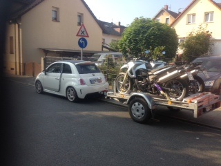

    Hintergrund: Mopped soll per Hänger zur Rennstrecke verbracht werden.

    Kann ein Moppenanhänger (Gewicht?) samt Krad (180 kg) bei 40 kg Stützlast gezogen werden?

    Die AHK aus ebay ist nicht für den Abarth geeignet. Von den Montagepunkten passt sie, aber die Kunsstoffstoßstange ist anders. Dadurch kann man die Kugelstange nicht montieren. Auf der Westfaliaseite steht ausdrücklich: nicht für Abarth 135PS , da hilft es auch nichts, wenn das Auto 160 PS hat ;)
    http://www.westfalia-automotive.de/index.php?id=6&L=0
    Aus diesem Grund habe ich bei der Fa. Beken die passende AHK anfertigen lassen.
    Bezüglich des Preises ist es richtig, dass die Summe absolut gesehen hoch erscheint, man erhält jedoch eine passgenaue AHK, einen Elektrosatz, die fachgerechte Montage (mit versetzen des rechten Auspuffhalters) und eine offizielle TÜV Abnahme. Eine Einzelanfertigung ist halt etwas teurer.
    Abschließend möchte ich noch darauf hinweisen, dass Anhängekupplungen mit Prüfzeichen bauartgeprüfte Bauteile sind und jede Veränderung daran zum Erlöschen der Bauartgenehmigung führt.
