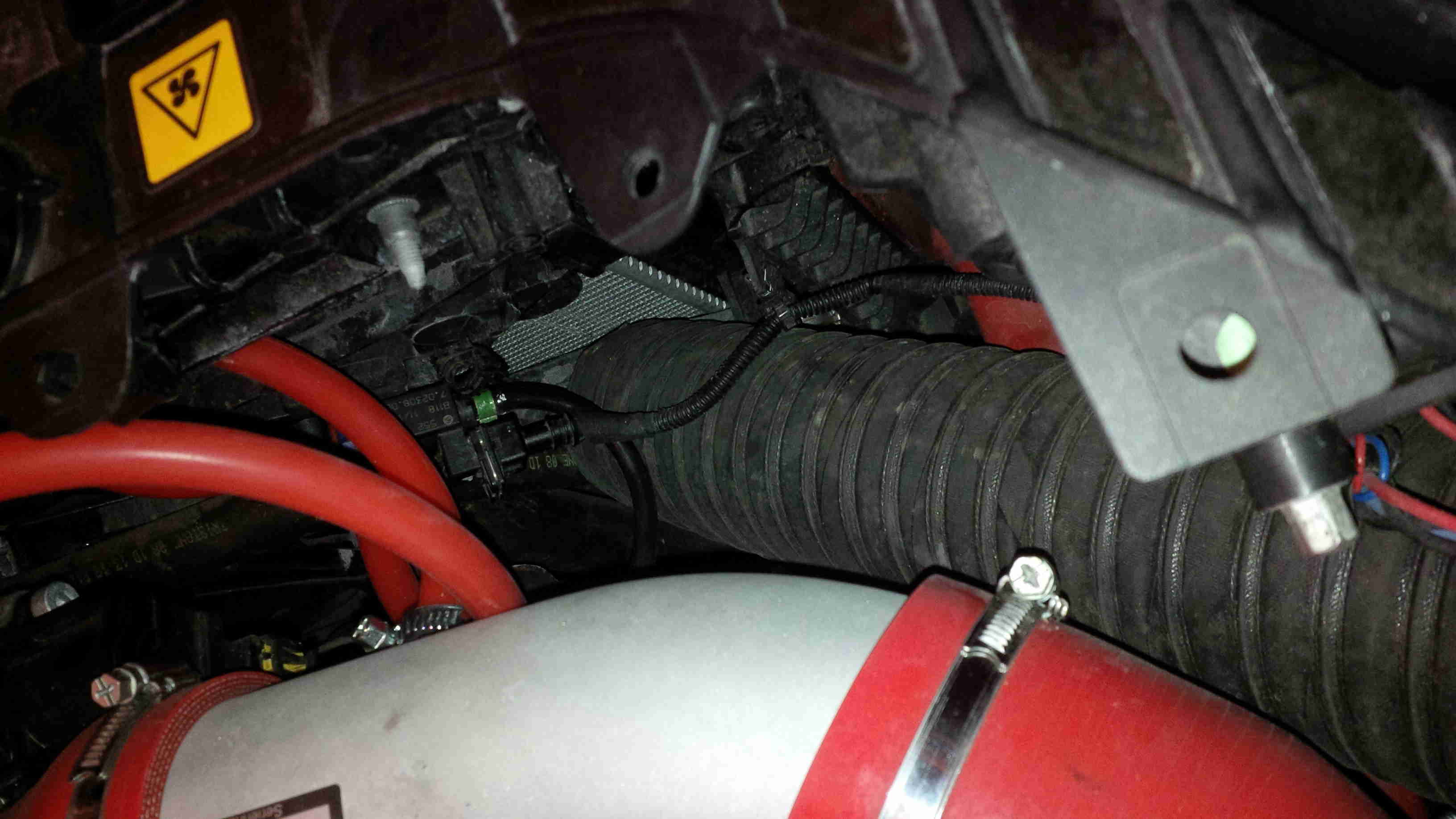

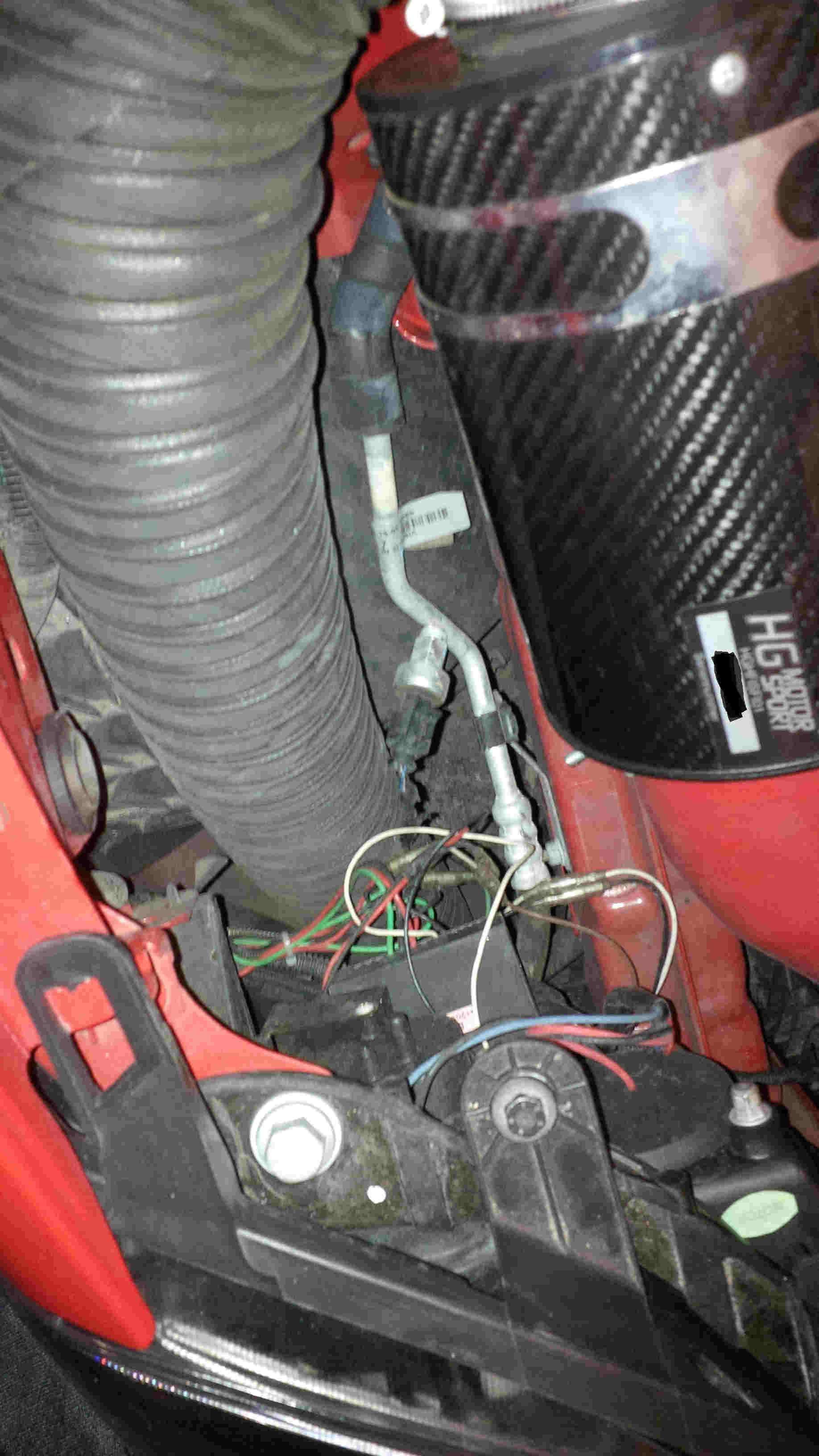

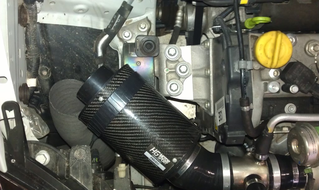

  • Hi, war mal wieder in meiner Garage und habe ein paar Standart Schläuche gegen rote Schläuche getauscht.
    Nun habe ich mir mal wieder gedanken gemacht vielleicht den Kaltluftschlauch doch anders zu verlegen. Eingebaut ist die HG-Motorsport Airbox (APE). Ich habe 3 Bilder gemacht die Zeigen sollen wie ich den Schlauch verlegen würde.
    1. Wie es HG-Motorsport vorgibt - Schlauch komplett unten
    2. Gekürzt + dem original Schnorchel
    3. Direkt hinter den Kühler
    Würde gerne ein wenig Diskutieren, was vielleicht am besten wäre. (Gab ja schon einmal hier und da ein paar Ansätze) :)
    (Die Bilder sehen nur so komisch aus, weil ich die Qualli komplett herunter gedreht habe)

  • Also mein aktueller Stand ist gerade die bearbeitete Ori-Box mit BMC Matte, zwei Löchern an der Seite und den ori Ansaugschlauch vor'm Turbo einfach abgemacht. Ich hab' jetzt garnichts dergleichen verlegt. Bislang sehr gut. Geräusch passt, Luffi bleibt sauber, Verbrauch stimmt auch.
  • Ich habe da mittlerweile so viel probiert, gemacht und getan und glaube da kann man machen was man will Leistungsmäßig wird man nix merk-/ messbares rausholen. Weder in der Endleistung, noch im Ansprechen. Da macht eine aus-/ eingeschaltete Klimaanlage/ -automatik oder 10kg-20kg mehr oder weniger auf den eigenen Rippen oder 50kg+ am Auto mehr aus.
    Die meisten Effekte sind subjektiv und durch die "Ich habe was Neues/ was geändert - muss was bringen"-Mentalität.
    Sound ist dabei eine Geschichte für sich, denn der lässt sich damit sicherlich beeinflussen und den Bedürfnissen anpassen.
  • ich schätze mal bei einem Turbo wird man < 250PS nicht viel merken...aber drüber ist eine ungehinderte Ansaugung sicher von Vorteil
    man kanns negativ beeinflussen, indem man eine Airbox verbaut ;)
    Soundmäßig hat sich bei mir viel getan :top:
    Mein Auto: Grande Punto Abarth
  • Ich denke es macht schon einen kleinen unterschied ob der Schlauch auf den Boden ausgerichtet is und sich somit (mehr) selbst die Luft anzieht (vielleicht auch warme) oder ob er in Fahrtrichtung liegt und somit die Luft direkt in den Schlauch strömt. Natürlich wäre dann vor dem Schlauch der Kühler jedoch sollte dennoch, auf der Autobahn, so viel Luft durch kommen das die Airbox besser Luft ansaugen kann oder? Vor allem wäre dann der Schlauch kürzer (kleinerer Strohhalm Effekt).
    Es wird sich Leistungstechnisch (Serienzustand) nichts spührbares dabei herum kommen aber in verbindung mit einer Kennfeldoptimierung könnte dann vielleicht doch was herausspringen.
