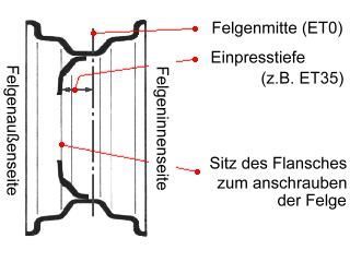

    Was ich nicht verstehe ist, dass bei geringerer Einpresstiefe ich eine Verbreiterung der Kotflügel erstellen soll. Die Felge steht doch bei ET30 weniger vor als bei ET38, oder?

    So hätte ich es auch verstanden aber die Skizze (Abbildung 3; Quelle Wikipedia) sagt genau das Gegenteil
  • Die Skizze ist schon richtig.
    Angenommen du hast eine Felge mit ET0 und diese schliesst mit dem Kotflügel bündig ab.
    Nimmst du jetzt die gleiche Felge mit ET20, so wandert deine Felge auch 20mm weiter in den Radkasten, da sich die Auflagefläche für die Radbefestigung nach aussen verlagert hat.
