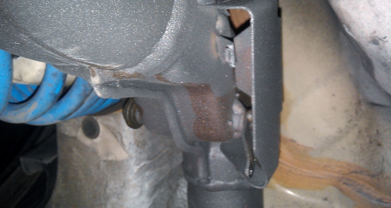

Hallo Leute, ich hoffe es ist okay, dass ich diesen Thread für meine Frage nutze.
Evtl. Kann mir jemand sagen wo ich eine neue Feder für meine Record Monza herbekomme. Beim Fiat Händler lässt sich diese wohl nicht bestellen.
Hat jemand von euch eine Bezugsquelle oder zumindest Länge und Zugkraft der Feder damit ich diese bei einem der vorher genannten Anbieter beziehen kann?
Meine Feder ist leider sehr ausgeleiert, deswegen kann ich mit diesen Maßen nichts anfangen.

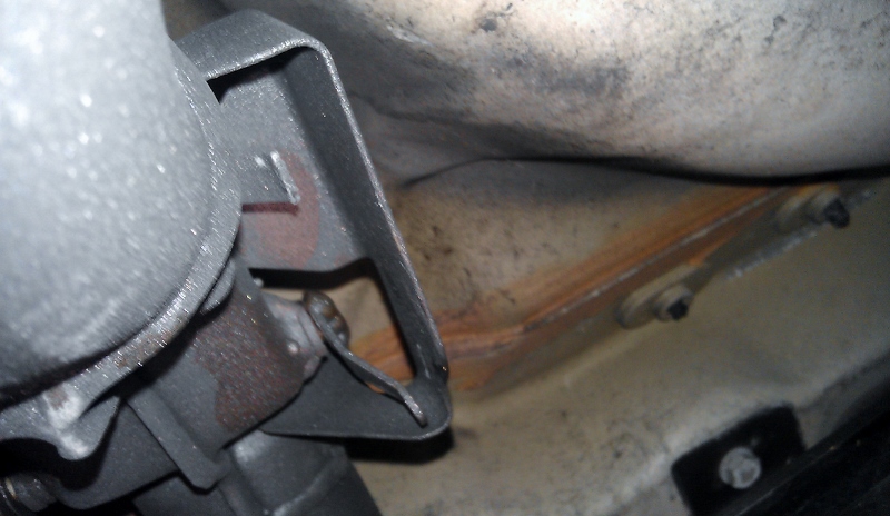

Hi Zusammen,
Ich hatte vor kurzem den neuen 595 Comp. meiner Freundin auf der Bühne um Spurplatten drauf zu machen. Da habe ich mir mal die Klappe der RM angeschaut. Wenn ich Sie bewegt habe ändert sich nicht. Habe die Feder etwas schlaffer gemacht, da ich dachte er wird lauter... nichts passiert...
Mein Gedanke: Kann es sein das die Klappe bei steigendem Abgasdruck die Abgase durch den Schalldämpfer leitet um ein zu laut werden zu verhindern?
Im Stand und bei ganz leichten Gas geben, Rotzelt und brabbelt er und den Lader hört man säuseln. Richtig geil
Doch beim beschleunigen hört man nichts mehr
Beim Kaltstart weckt man die Siedlung und dann is wieder ruhe.
Mich wundert die Klappenmechanik auch etwas. Ich habe an meinem Turismo nun eine Record Monza und wundere mich über ständig wechselnde Lautstärken beim Start. Mal ist der Sound noch im Rahmen, mal startet er einfach zu laut, als ob die Klappe offen steht. Ich habe im Leerlauf die Klappe betätigt und höre ebenfalls keinen Unterschied. Des Weiteren wechselt der Wagen ca. alle 20 bis 40 Sekunden im Stand die Lautstärke. Mir kommt es so vor als ob sich die Klappe intern von der Klappenwelle gelöst hat. Ich werde das nächste Woche beim Händler klären. Die Theorie mit der quasi umgekehrten Funktion (Anlage im Bypassbetrieb bei niedriger Last und im Schalldämpferbetrieb bei hoher Last) finde ich übrigens gar nicht mal so abwegig.
Das mit der wechselnden Lautstärke alle paar Sekunden liegt wahrscheinlich an der eingeschalteten Klima.
Danke für den Hinweis - das kann natürlich sein. Gerade beim gestrigen Test bin ich mir allerdings nicht sicher, ob die Klima aufgrund der Temperaturen von ca. 3°C überhaupt aktiv war, aber ich prüfe das nochmal.
Es ist der Klimakompressor wie Compet Benny bereits erwähnte der für die wechselnde "Tonlage" verantwortlich ist.

Hat doch jemand mal eine Feder bestellt bei einer Firma für die RM Anlage, welche müsste ich da bestelle, dass die klappen schneller aufgehen?
Weiss jemand den link für die Firma und welche Feder ich genau bestellen müsste?
Ich habe mir verschiedene Federn bestellt, habe aber noch nicht alle Federn ausprobieren können ->
Ein neuer in der Städteregion Aachen
Die originale Record Monza Feder hat ca. 0,5Nm/mm -> siehe mein Tread -> Ein neuer in der Städteregion Aachen
Genaue Daten der Federn kann ich dir Montag mitteilen.
Eine Feder mit knapp 0,3Nm/mm hat sich akustisch als sehr gut heraus gestellt. ![]()
MfG, Helmut
Alles anzeigenIch habe mir verschiedene Federn bestellt, habe aber noch nicht alle Federn ausprobieren können ->
MfG, Helmut
Ja dann wart ich mal, weil würde dann eben auch gleich federn bestellen.
