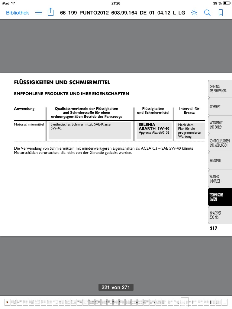

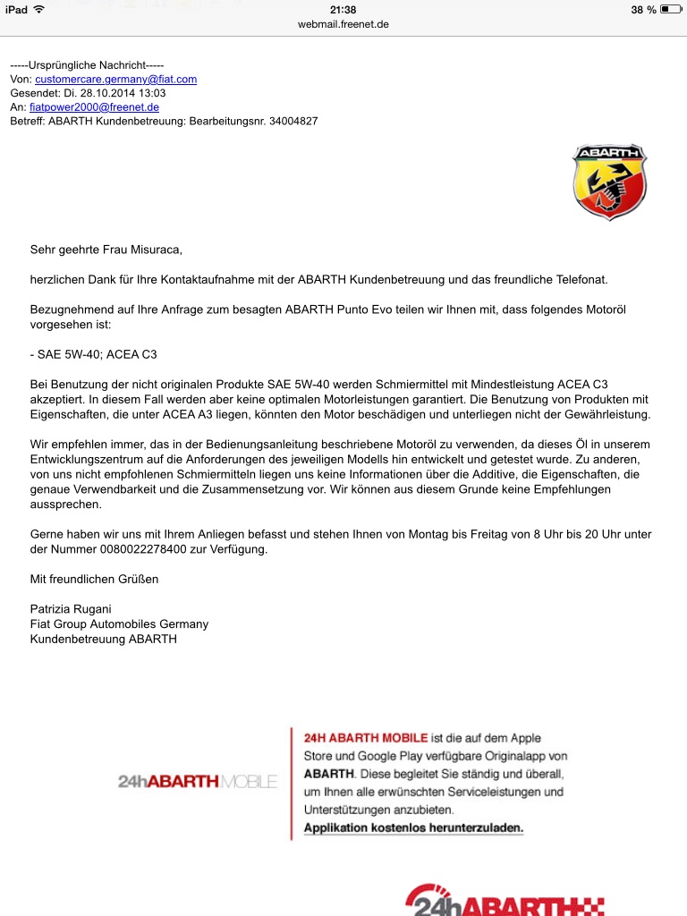

  • Hallo Leute hab eine Frage alle Öle was hier genannt werden haben keine Spezifikation ACEA. C3 wo im Handbuch erwähnt wird wo man benutzen soll
    Macht das nicht wenn das Öl diese c3 Freigabe nicht hat ?? Oder sind die andere Öle mit A3 B3 und und ...... Besser oder gleich Wertig?
    Hir mal Foto von Hotline wo drin steht das nicht Verwendung von Spezifikation öle c3 Motor Beschädigung sein können...
    Abarth Händler sagt c3 ist nur für Diesel Motoren ja aber wieso steht es in mein Handbuch drin und wieso sagt es die Hotline auch
    Bin verwirrt ?( ?(
    Der abarth Händler hat mir Shell 0w40 hellix 8 c reingemacht ????

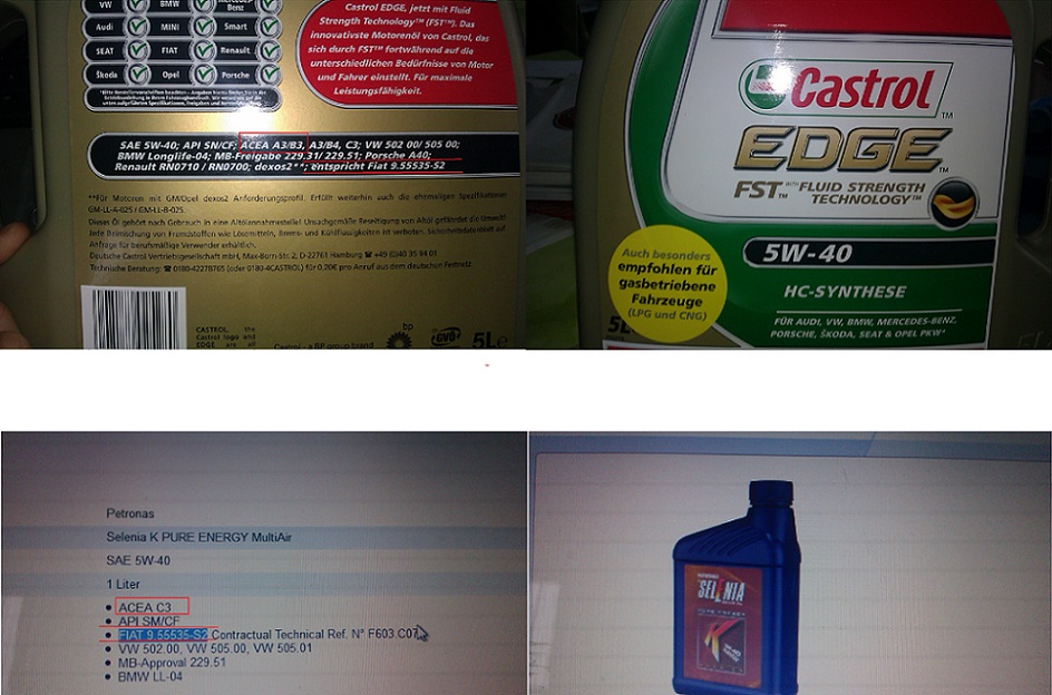

    G tech macht das 0w40 von castrol Edge formula rs das Öl hat c3 Bezeichnung aber das Öl wird seit 2011 nicht mehr produziert ???? :S

  • was ist das denn für ein Abarth Händler der das falsche Öl einfüllt?? Gehen die Multiair Module nicht kaputt wenn man kein 5w40 nimmt?
    Zum C3, das sollte man verwenden wenn man den Originalen Kat drin hat da dieser beschädigt werden kann wenn die Spezifikation C3 nicht eingehalten wird. Hat man keinen Kat drin oder 200 Zeller ist das C3 egal.

    ja du hast Recht, dass Castrol RS wir nicht mehr produziert, leider!
    Ich benutze das Castrol Edge 0W-40 seit 2012 ohne Probleme. Seit meinem letzten Ölwechsel habe ich nun fast 12500 Km gemacht und das Öl sieht immer noch hervorragend aus (goldig-braun).
