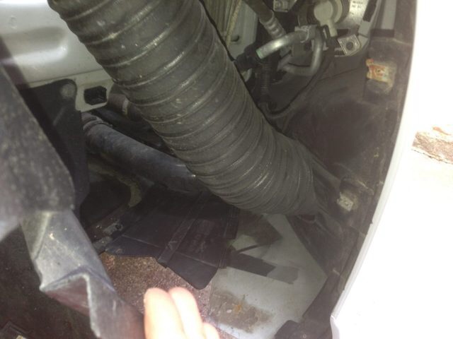

    Wie hast dein Schlauch für Frischluft verlegt.?

    Der Kaltluftschlauch ist bei mir nicht direkt richtung Straßenbelag (Boden) ausgerichtet. Du hast ja davor noch den Unterbodenschutz, da gammelt der bei mir so rum! :D
    Dadurch saugt der kalte Luft und weniger die Straße auf!
    Wenn du also deinen Schlauch so montiert hast (siehe Bild) und du dadurch die ganze Straße säuberst würde ich sagen, dass der Schlauch falsch montiert ist. :rotfl:

    Bei mir hab ich es so verlegt sieh foto :)

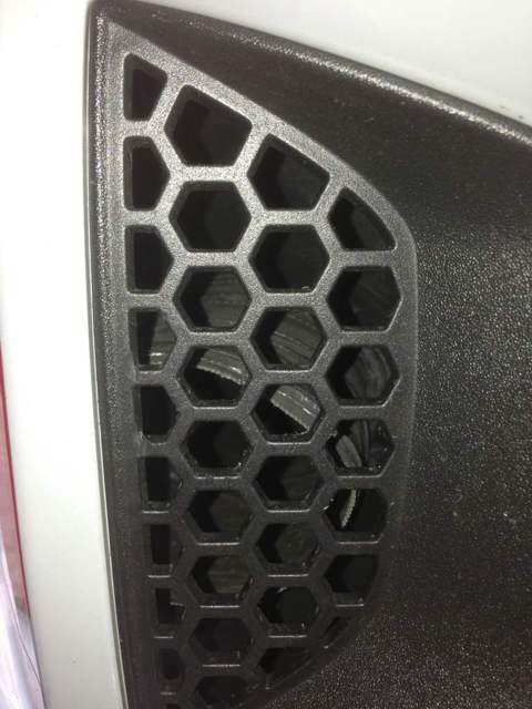

    Was geht denn bei dir? :huh: Haben da alle Evo´s ein Loch? Hab gedacht das wäre zu und eher nur Design?!? Hab ich mich da so verguckt?
    Was soll bei mir gehen :) ? Ne da ist kein loch hab selber ein rein gemacht :D
