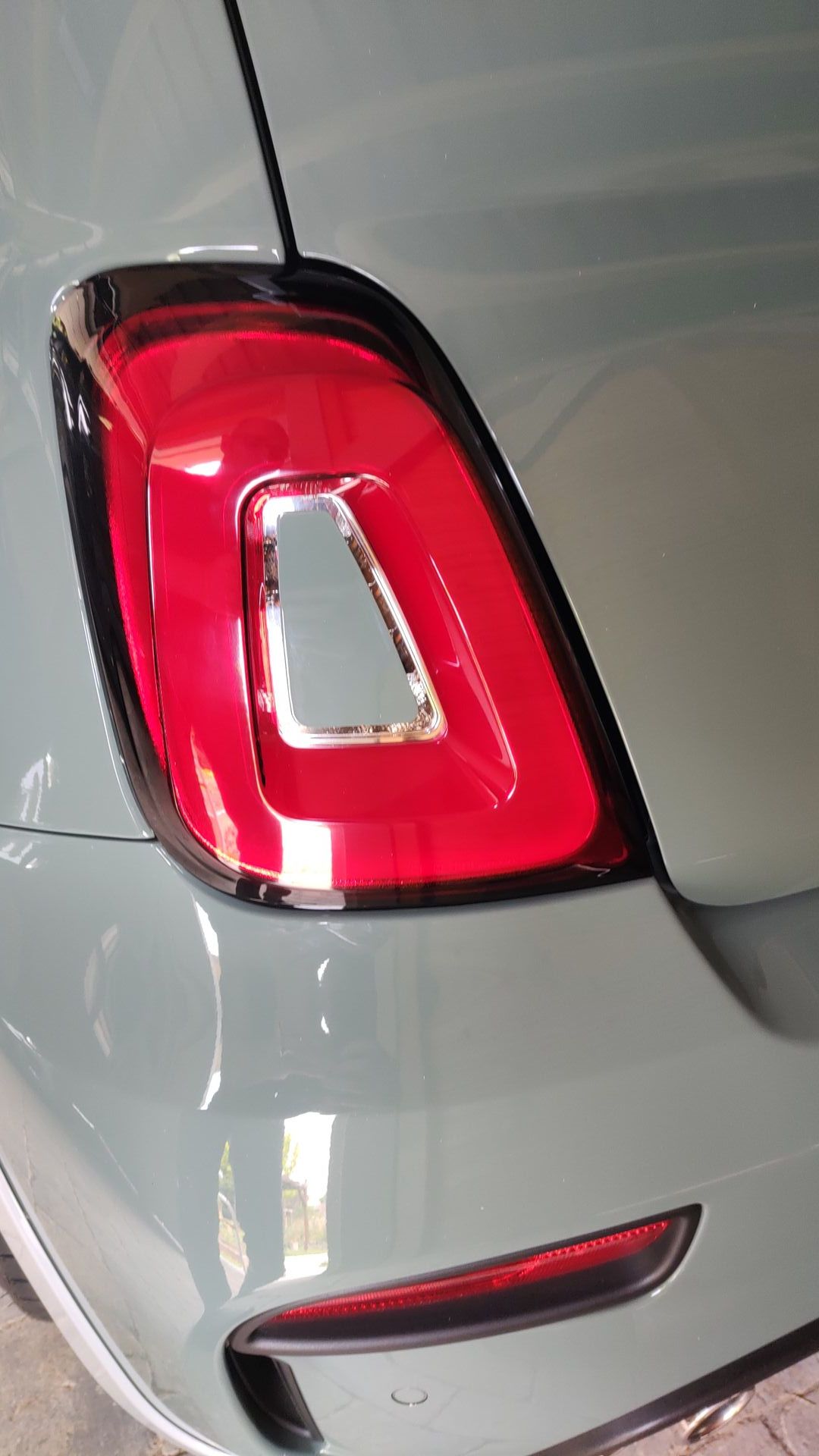

    die Vacarparts LED`s im 500-E Look hatte ich anfangs auch, fande diese rein optisch dann doch nicht so ansprechend und bestellte daraufhin die "taiwanischen" über Gazoz performance.
    Da ich den original Look der Facelift Leuchten auch sehr schön finde, habe ich mir dann passende Inlays 3D gedruckt, lackieren lassen und auf den sowieso zu hell leuchtenden LED-Blinker geklebt.
    Ich finde es mega und bin happy damit.:anhimmel:
    Wie gefällt es euch?

    Die LED-Leuchten sind verdammt hell (zumindest in meiner Ausführung) und es würde völlig ausreichen wenn das Bremslicht von der Helligkeit her dem normalen Rücklicht entspricht.
    Die unter dem Link gezeigten Rücklichter sind ausgeschaltet um einiges dunkler als die meinigen, habe mal ein Foto davon angehangen.
    Steht so aber zwar im Text geschrieben ->rot/rauch bzw.... mit getönter Scheibe, haben aber selbige E-Prüfnummer! :/
    Und ob die Widerstände mitgeliefert werden ist fraglich, abgebildet sind sie nicht!

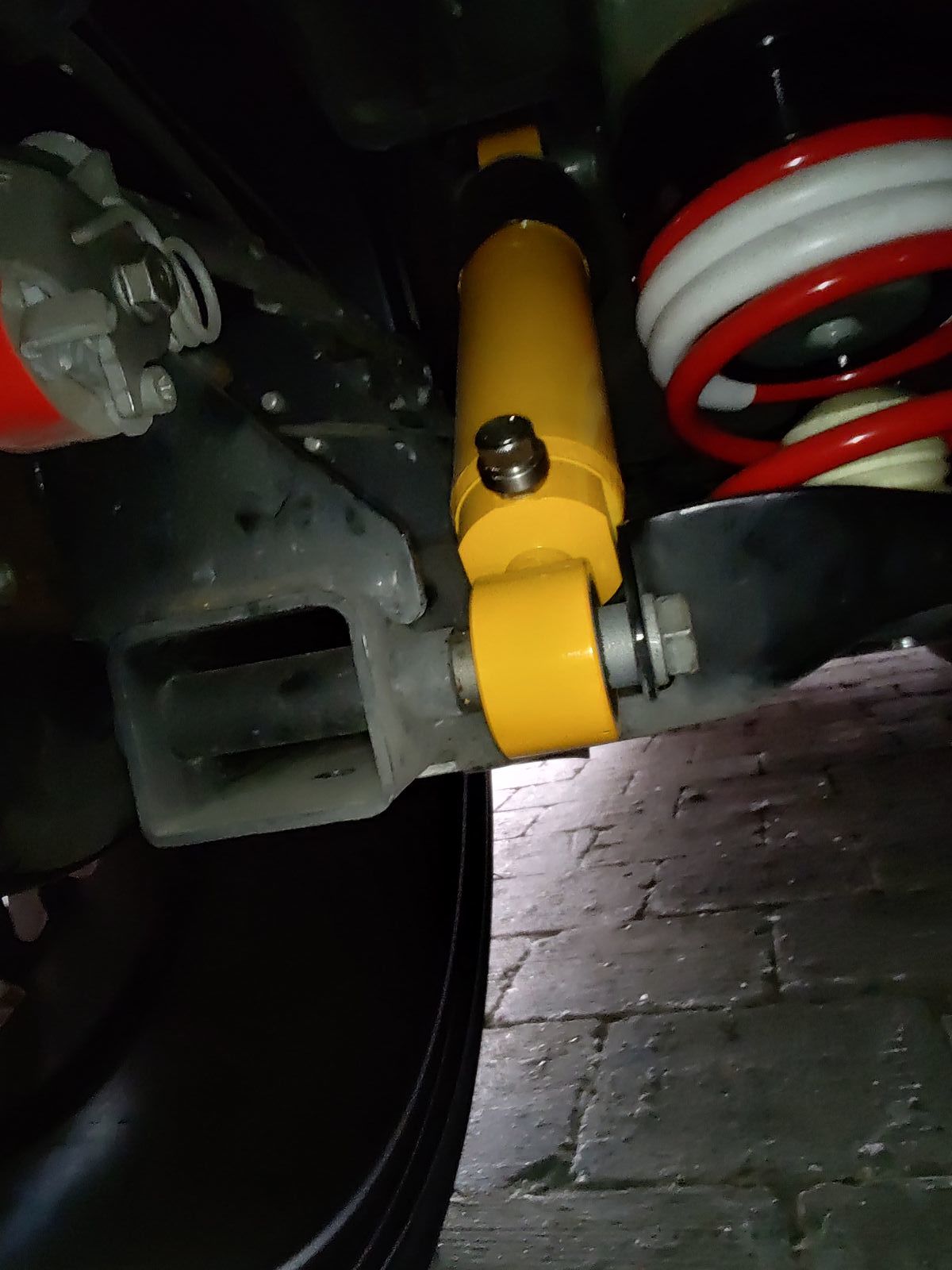

    Vom AP kann ich nur abraten, an der HA viel zu hart und hatte dann auf Koni orange umgerüstet um es erträglich zu machen. Um an der VA auf 325 zu kommen, musste man den Teller fast bis zum Gewindeende hochschrauben.
    Das AP flog letztendlich wieder raus und wurde ersetzt durch ein ST-XA, eingestellte Höhe 315/325. Fast auf weich gedreht (vorn drei, hinten ein Klick Richtung +) macht es einen guten Job. So sollte sich ein Turismo serienmäßig fahren.
    Richtig "weich" wird es aber nicht...wer hart will bekommt hart, nur ist die Verstellung an der HA sehr fummelig mit Aufbocken und Rad abbauen. Dafür aber gut gegen Umwelteinflüsse geschützt.

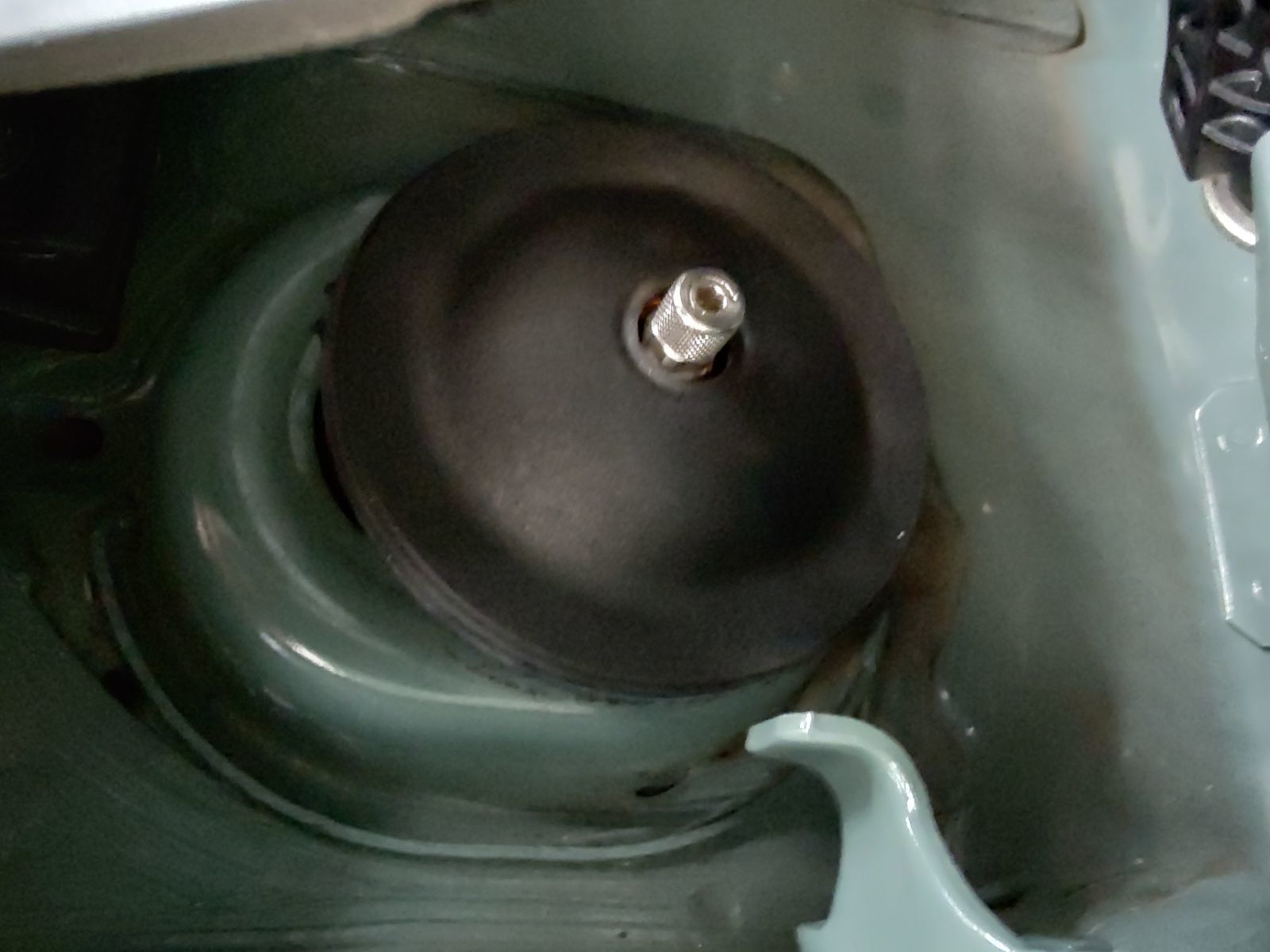

    Das Vmaxx X-Sport 70FI05 fahre ich in einem anderen Abarth (310/320) und ist ebenfalls weich gedreht. Vorn neun, hinten sieben Klicks Richtung + gedreht, hat aber auch eine höhere Anzahl an Klicks als das ST-XA.
    Damit fährt sich der Abarth noch eine ganze Ecke komfortabler als das ST-XA und die Verstellung beim Vmaxx ist vorn wie hinten von außen einstellbar (siehe Bilder).
    Wer im Winter fährt, muss befürchten das die Verstellung auf Grund der Verdreckung an der HA irgendwann nicht mehr funktioniert, für ein Sommerfahrzeug einfach perfetto.
