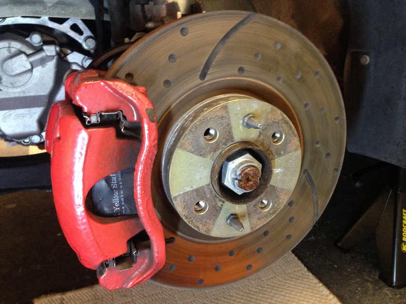

Ich habe mich für die EBC Variante entschieden weil die Löcher in den Bremsscheiben nur genutet und nicht komplett durchgebohrt sind.
Bei den durchgebohrten Löcher können mit der Zeit Risse entstehen und die Scheibe kann aller-schlimmstenfalls brechen.
Habe solche kleinen Risse um die Löcher schon des öftern gesehen.
Ich kann wirklich nicht s negatives über die EBC's sagen.
Wenig Verschleiss an den Scheiben, praktisch kein Bremsstaub an den Felgen, Bremsleistung bei kalter und heisser Bremse gut ![]()

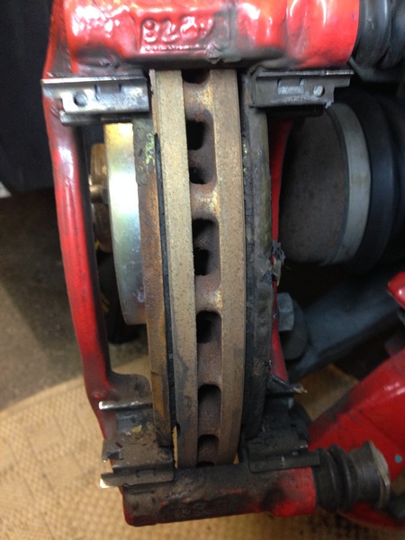

Hier mal ein kleines Update
Nach rund 2 Jahren und 7'000km sehen die Scheiben und klötze so aus.
Fazit: Bei Dauerbelastung viel hitzebeständiger als die Orginalen Komponenten.
Bei Überhitzung fangen die Scheiben an zu schlagen.
Wenig Verschleiss an den Scheiben, Klötze gehen runter wie Butter.

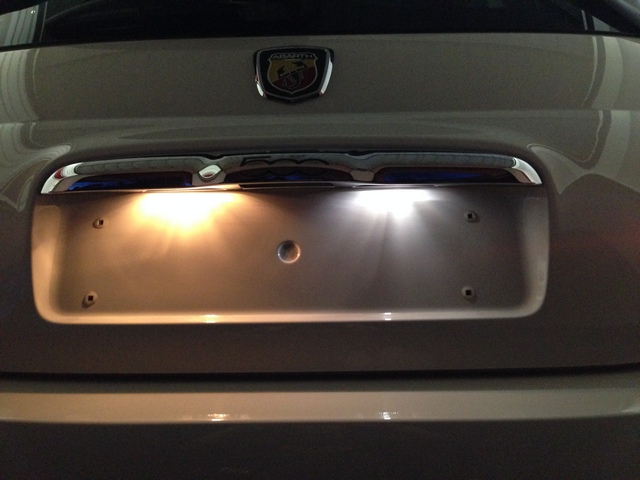

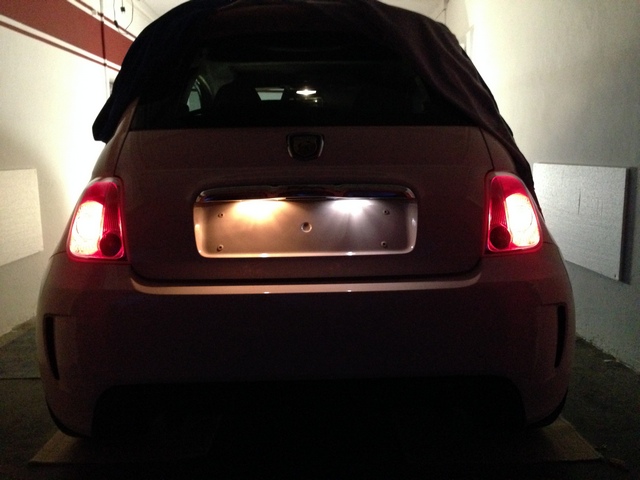

Hier auch noch mal die Simoni Racing Sofiten länge 36mm
Hier ein paar Bilder der Glassockel T20 von Simoni Racing.
Genaue Bezeichnung: Simoni Racing Supershock Halogen Superwhite Bulbs - T20 21/5w
Auf dem Bild Nr. 4 sieht man den Unterschied.
Lampe rechts Orginal (gelb)
Lampe links Simoni Racing (weiss)
Im TFL Modus leuchten sie schön weiss, im Standlichtmodus haben sie auch einen leichten gelbstich.
Die Lampen sind blau beschichtet, dadurch geben sie weniger Licht ab, die Lichtausbeute ist nicht so intensiv wie mit den Orginalen.

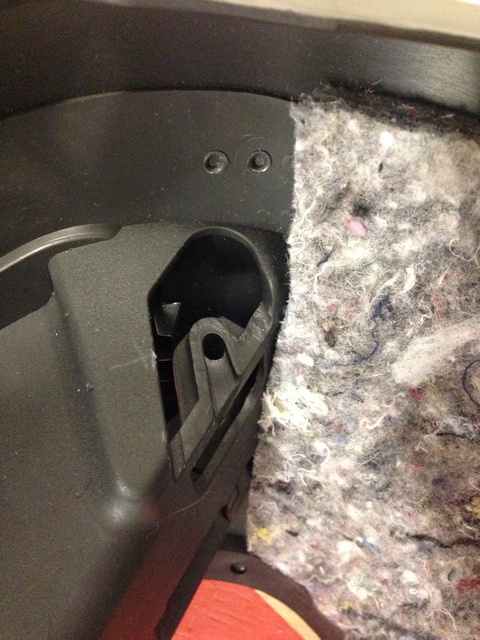

Wie schon erwähnt habe ich einen Adapter erfolgreich in meinen Panda 100HP eingebaut.
Da Panda (169) und 500er (150) technisch baugleich sind, passt der Shifter auch dort. Er passt im Panda sogar noch besser, da an der Abdeckung/Verkleidung kein Seitenfach ist und nichts bearbeitet werden muss.
An der Verkleidung beim 500er muss doch einiges weggeschnitten werden damit wirklich gar nichts mehr streift oder anschlägt.
Hauptproblem hierbei ist das einlegen des Rückwärtsgang. Der Adapter schlägt dann genau auf die Metallachse vom Seitenfach.
Im Anhang 2 Bilder.
Eins im Orginalzustand, das andere nach der Bearbeitung.
Ja, es sieht schrecklich aus, ich weis.
Aber mann sieht ja von aussen wirklich gar nichts und die Funktion des Seitenfachs bleibt erhlaten.
Ich bin in sollchen Sachen einwenig pingelig. Ich will mich nicht jedes mal, wenn ich den Rückwärtsgang einlege, aufregen, wenn ich merke das der Adapter am Seitenfach anschlägt.
Deshalb habe ich groszügig weggeschnitten.
Der Adapter funktioniert tadellos. Einfache und gut gelöste Konstruktion.
Das Schalten ist deutlich knackiger als orginal. ![]()
