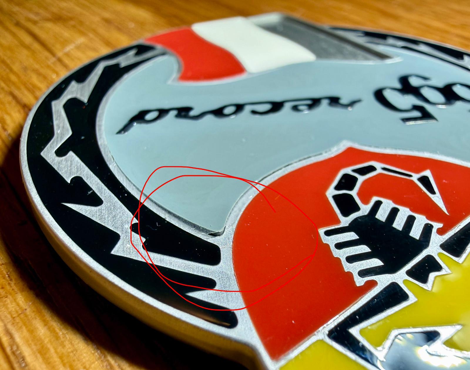

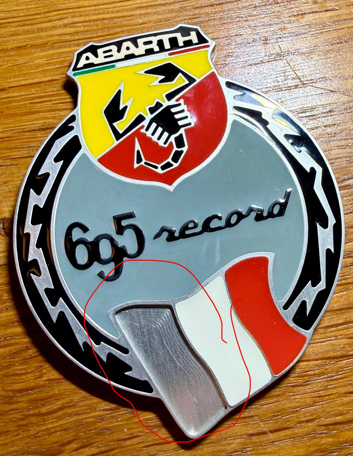

    die Embleme meines Biposto weisen leider Farbschäden (siehe Bilder) auf. Zum einen fehlen bereits ganze Teile – beispielsweise hat sich die italienische Flagge komplett verabschiedet. Zum anderen gibt es Stellen, an denen sich das Grau des Hintergrunds langsam vom Untergrund zu lösen beginnt.
    Auf der Suche nach Lösungen habe ich einen Airbrusher gefunden, der mir die Flaggen neu malen bzw. brushen kann.
    Beim grauen Hintergrund gestaltet sich das Ganze jedoch deutlich schwieriger. Eine Airbrush-Lösung scheint hier kaum möglich, da sich der Schriftzug „record“ vom grauen Hintergrund abhebt und nicht Teil der Aluminium-Basis ist. Der Airbrusher sieht hierfür aktuell leider keine saubere Lösung.

  • Das Grün der Flagge kann man mit Farbe wieder auffüllen.
    Farbe mit Härter anmischen und mit einer Spritze aufziehen.
    Dann das Feld wieder mit Farbe auffüllen.
    Das Metall im Vorfeld, in diesem Bereich anstrahlen und mit Metallprimer behandeln ( verwenden wir auch in der Zahntechnik.. dann löst sich der Lack nicht mehr so schnell.
    Beim grauen Bereich sollte ein dünnfließender Sekundenkleber helfen. Vielleicht auch die Verwendung eines Heißluftföns, der das Material etwas „geschmeidiger“ macht, um es wieder in Form zu bringen

    Beim Emblem sieht man ja sogar die Fräsbahnen. Wenn das Teil mit Kühlmittel gefräst wurde und danach nicht ordentlich gereinigt wurde, würde das die Probleme mit den Lack/Harzabplatzungen erklären.
    Hätte man bei den Fräsen einen leichten Unterschnitt (Uhrglasfassung) geschaffen, hätte sich die Farbe gar nicht lösen können.
    Auch das könnte man mit dem passenden Werkzeug, vor dem Aufbringen des Lacks , noch selbst erledigen.

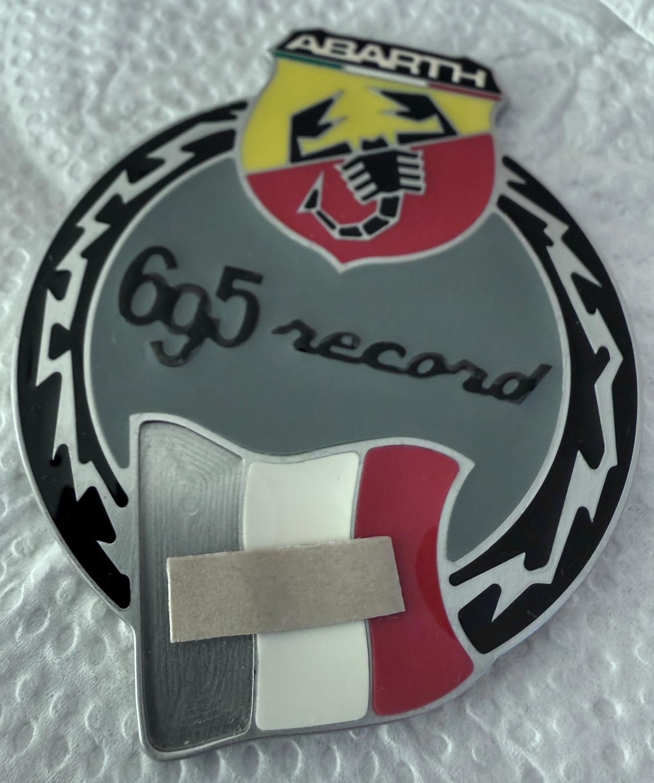

  • Hallo Zusammen
    Anbei die neusten Erkenntnisse zu den Emblemen. Mit einem doppelseitigen Klebeband konnte ich die verbleibenden Farben der Flagge aus den Emblem herausziehen.
    Das Material ist eine Art Kunststoff und ist nicht komplett hart, respektive lässt sich sogar ein wenig verbiegen und ist dabei formerinnernd.
    Vor dem Einleimen werde ich die Rückseite von der Kunststofffarbe ein bisschen anrauen um Platz für Leim zu generieren. Dies mache ich auch mit dem Aluminiumträger (Wannen der Flagge). Die Dicke vom Aluminiumträger im Bereich der Wannen beträgt 1mm.
    Jetzt ist ein Leim gesucht der hält und vor allem sehr dünnflüssig bei Verarbeitung ist!
    Hat jemand einen Vorschlag für einen passenden Leim?
    Thx, Silvio
