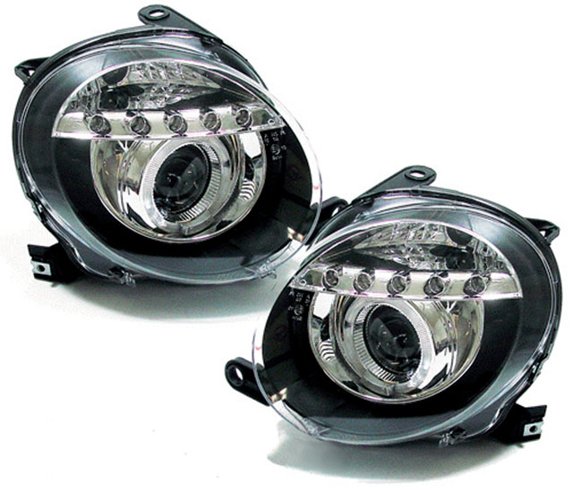

Wer hat die SW mit LED und "Angel-Eyes" verbaut?
  • Hallo Leute
    Gestern hatte ich einen Firmenanlass und musst spät Abends noch durch dunkle Gassen. Da ist mir erst aufgefallen, da ich meistens nur tagsüber unterwegs bin, dass meine SW nur einen Meter der Strasse ausleuchten.
    Hab das mal heute bei meinem Mechaniker gecheckt. Es hat zwar eine Einstellschraube, die bringen aber nur gut 2-3 cm Höhe und wenn man noch mehr schraubt, fällt die Einstellung wieder zurück. Da fehlt aber einiges um eine richtige Ausleuchtung zu erzielen. Momentan ist mir das einfach zu gefährlich, geiler Look hin oder her :(
    Wer hat auch diese Dinger verbaut resp. ist da bei Euch auch so? Gekauft habe ich die SW bei Carparts, doch sind die aus dem Sortiment verschwunden, hat das wohl etwas zu bedeuten :huh: ?
    LG
    Patrick

  • Hatte diese Scheiß Teile auch in meinem A500, habe sie damals gleich wieder zurückgeschickt. So ein schlechtes Licht ist keinem zumutbar, habe gleich wieder die originalen verbaut und mir einen Satz Philips Extreme Vision gekauft, so ein gutes licht hatte ich noch nie :)
    Mein Tipp: Bau den Schrott gleich wieder aus

    Habe die Teile im A500 von meiner Freundin verbaut. War der aller größte Scheiss, sag ich euch!!! Erstens gingen die Stellmotoren nicht, da die Herstelleridioten das Plus und Minus Kabel von Werk aus vertauscht hatten und dann das Problem mit der geringen Höhe des Scheinwerferlichts, welches man durch die vorhandenen Schrauben erreichen konnte.
    Habe dann an der unteren Befestigungsschraube 5 Unterlagsscheiben benutzt.....und voila...es passte. War auch damit beim Tüv und der bemängelte nichts!! Jetzt sieht man auch mal was beim Fahren in der Nacht!! :P

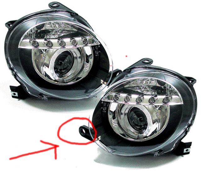

    Ja, das mit den vertauschten Kabel habe ich auch durchgemacht (rot und schwarz) X(
    ...Interessant, die 5 Unterlagsscheiben "heben" indemfall den Scheinwerfer unten an und ergeben einen anderen Winkel, habe ich das richtig verstanden? Danke für den Tipp 8o

    Ja genau! Wusste mir dann nicht mehr weiter zu helfen und musste unbedingt zum TÜV! Ist zwar n echter Pfusch aber so passt es wenigstens :D
