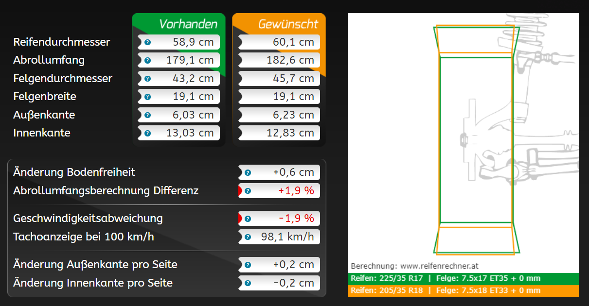

  • Bei den 215/35R18 kann ich das ja noch verstehen, aber bei den 205/35R18 kann das ehrlich gesagt nicht nachvollziehen, ich habe 7,5x17ET35 mit 225/35R17 Reifen. Und die 12mm in Durchmesser und die 2mm weniger Einpresstiefe machen den Kohl auch nicht fett, wenn die Reifen 20mm breiter sind.
    O.K., Serienfahrwerk, aber ich bin schon mit 4 Leuten und Gepäck unterwegs gewesen und da schleift nix.

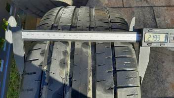

    Das ist mir schon klar, aber bei ihm wird´s wohl jetzt die effektive ET23 gewesen sein...
    Meine Reifen haben ne effektive Breite von 220mm
    Die Lauffläche so 208mm
    Oli

  • Einen 205/40er. Aber die 8Zoll steht zusätzlich 6mm weiter aus dem Radhaus , bei identischer ET…
    Da kannste rechnen was du willst. Der Reifenhersteller (bzw. wie breit der Reifen ausfällt) spielt immer eine Rolle.
    Vorab kann man nie sagen ob es schleift oder nicht. Auch bei identischer Felgengröße, ET und Reifengröße
    Gruß Joh
  • Die Semis fallen eigentlich alle breiter aus.
    Letztendlich auch eine Frage des Abrollumfangs. Und der 215/35R18 hat schon einen recht großen verglichen mit der Serienbereifung.
