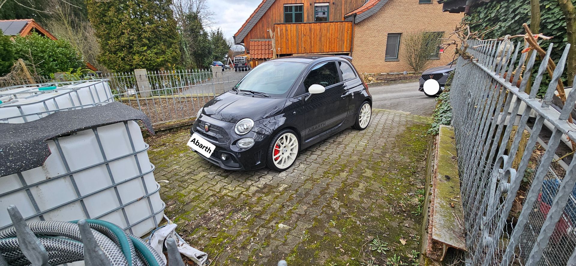

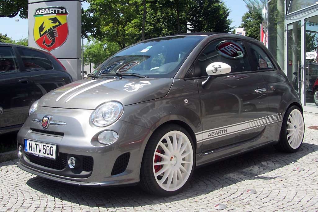

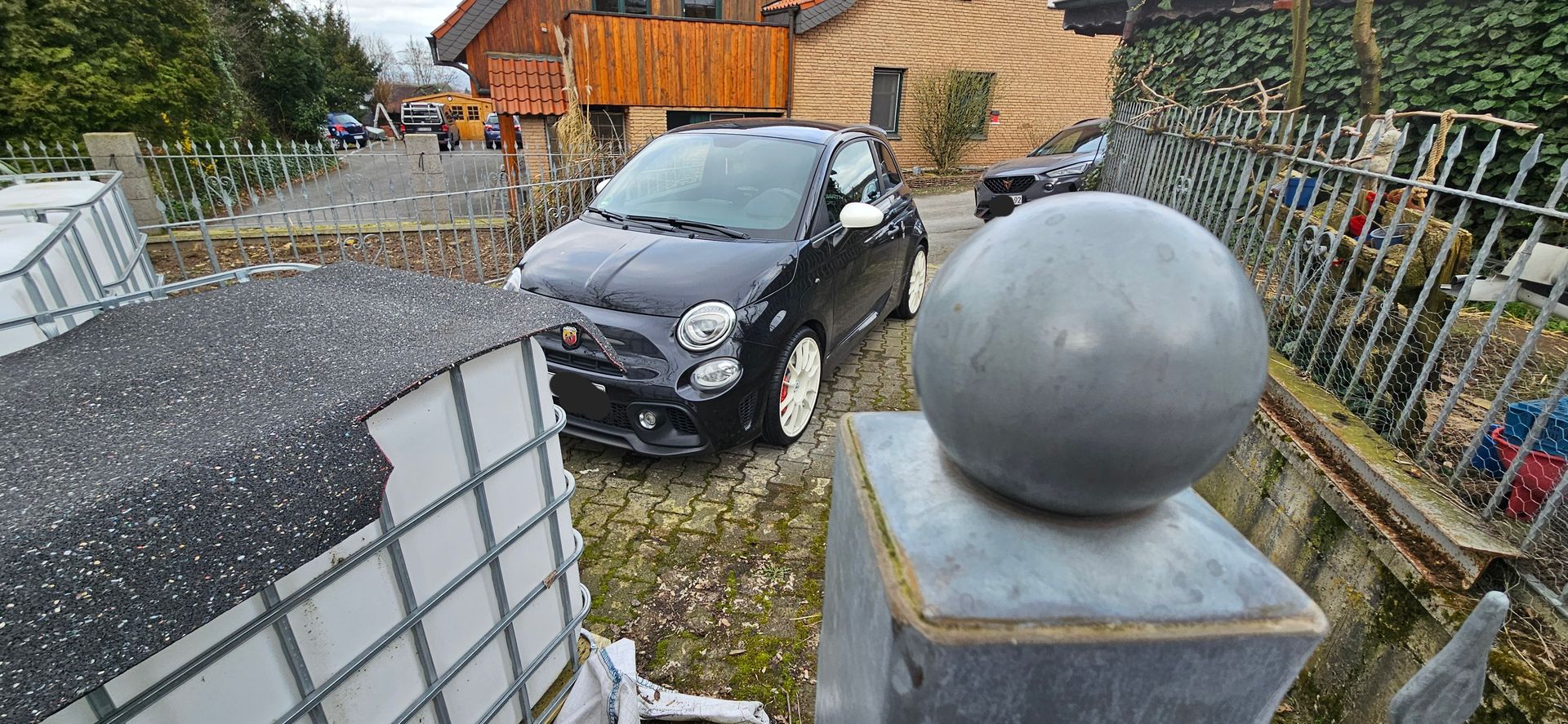

sooo , wie gefühlt jeder 4te Abarthfahrer , hab ich mich auf für die MAK XLR in 18 Zoll entschieden. ![]()
Die haben eine 35er ET , und passen perfekt. Bin jetzt nur 5 Kilometer gefahren , kann nichts zum Komfort sagen.
Die Kombi ist natürlich Geschmackssache , aber als Juventus Fan mussten es weiße Felgen sein ![]()
Ich muss ehrlich sagen , ich dachte die Felgen wären viel weißer , die haben aber so ein Creme Ton..Die 60mm Etsy Abarth Nabendeckel sind schon viel heller als die Felgen ![]()
Top...
viel Spaß beim Putzen ![]()
sehen gut aus, aber falls der Abarth ein Alltagsfahrzeug ist, dann wird bestimmt bald wieder auf 17 Zoll zurückgerüstet![]()
Wieso wegen Alltag zurück auf 17? Ist das so schlecht auf 18 Zoll?
Der 500er ist von Haus aus sehr hart und poltrig. Durch den noch geringeren Reifenquerschnitt bei 18 Zoll, geht der „letzte“ Komfort verloren. Wenn du noch dazu in einer Region mit schlechten Sträßen unterwegs bist, dann geht dir das bald auf die Nerven und nimmt dir den Spaß am Fahren .
Meiner ist als Spaßfahrzeug mit 17ner und Bilstein Gewinde schon grenzwertig.
Viele wechseln daher nach einiger Zeit von 18ner, auf 17ner zurück…
Ja in der Tat , ein Tag ist um und Bremsstaub lässt grüßen ![]()
Ich mache zwischen 15 und 20.000 Kilometer im Jahr, klar ich wechsel mal zwischen Formentor und 500 , aber ich muss sagen - ich finde das Auto fährt sich mit der Rad/Reifen Kombination wirklich gut! Mein Arbeitsweg führt mich durch verschiedene Straßen , sei es kaputte 30er Zonen, nicht so schöne 70er Zonen , Pflastersteine und ich fahre auch viel auf Bahnschienen etc etc. Also zurück zu den 17ern will ich stand jetzt nicht:D
