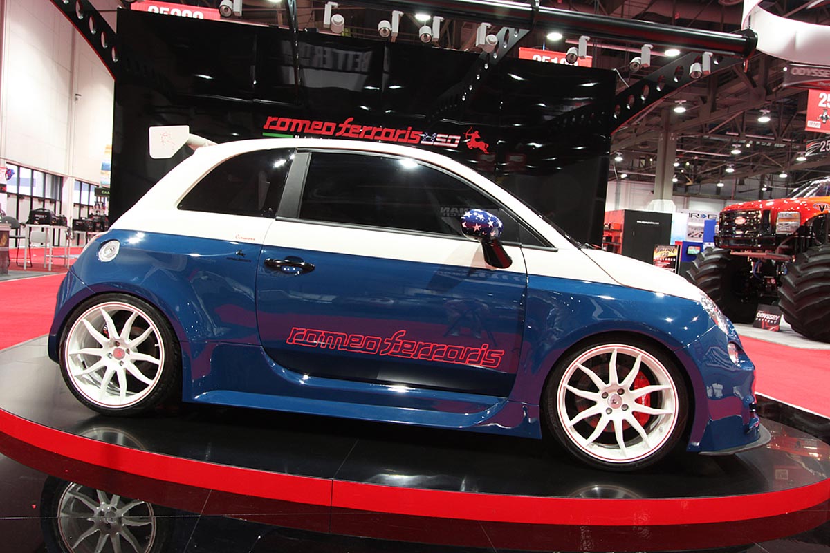

  • Romeo Ferraris 18 Zoll Felge (1. und 2.Bild)
    Pogea Racing X-Cut 8x18 ET27 (3. und 4.Bild)

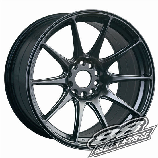

  • Hallo zusammen!
    Da ich kein neues Thema erstellen wollte, stelle ich meine Frage hier. Hat jemand schon Erfahrungen mit der XXR 527 gemacht? Die Bilder unten zeigen, dass die Felge auf unseren 500er fahrbar ist. Ob es sich um 18" oder 17" handelt, weiss ich nicht, tippe aber den Bildern nach stark auf 17er...
    Laut etlichen einschlägigen Webseiten sind die Felgen sowohl in 18" sowie 17" lieferbar... Bin um jede Anregung, Anmerkung und Erfahrung (Ziehen, Föhnen, Bördeln etc.) dankbar...
      (60,68 kB, 902 Mal heruntergeladen, zuletzt: )
      (82,36 kB, 1.457 Mal heruntergeladen, zuletzt: )
      (180,59 kB, 1.262 Mal heruntergeladen, zuletzt: )
  • Die Japanracing gibt es aber anscheinend "nur" in 17"...
    Da müsste man ja noch etliches an Restgewinde investieren ;) Bei 18" sollte auch das Konkave noch besser zur Geltung kommen. Aber danke schon mal für eine weitere Idee... :thumbup:
