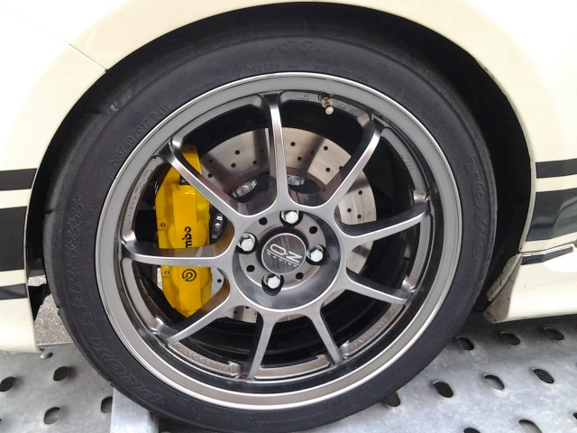

  • @all, danke für die Zahlreichen TIPPS - unglaublich was da konstruktiv zusammengekommen ist. Da müsste man ja fast den Titel umschreiben - wie "Umrüstbremsanlagen für Abarth 500" ! Das kann hier noch für einige sehr hilfreich sein, der Alternativen zu kleinen Anlage sucht. Teilweise gibt es preislich sehr attraktive Möglichkeiten!
    Allerdings habe ich mich vorhin wieder für Brembo entschieden. Ich kaufte mir eine komlette Freni Brembo (in gelb), da ich noch 2 neue Scheiben vom Fiat Coupe 20V und einige gelbe EBC Beläger herumliegen habe (passt alles 1:1). Die 2teiligen gelochten Bremsscheiben werde ich archivieren (die kosten ja über 800 Euro als Ersatzteil...). Die Bremse hat mit meiner Konfig perfekt funktioniert, da kann ich mir fast keine Steigerung mehr vorstellen und die Verschleißteilbeschaffung (bis auf die Sättel...) war sehr günstig. Die 305mm Vollscheiben links/rechts zusammen 110 Euro und die Beläge 140 Euro. Aja beide Brembo-Sättel m4x40 neu kosten schon über 950 Euro....
    Naja und am Abarth macht sich halt Brembo gut....
    TOP :top:
    & lG Nik

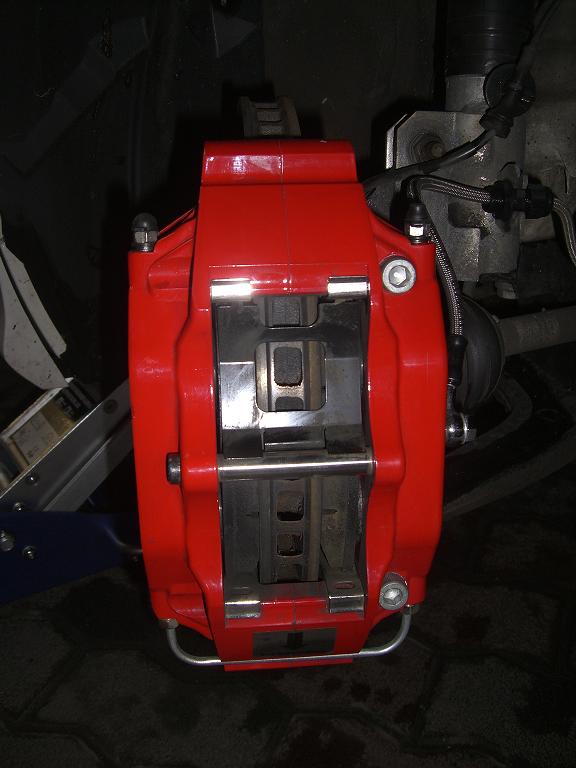

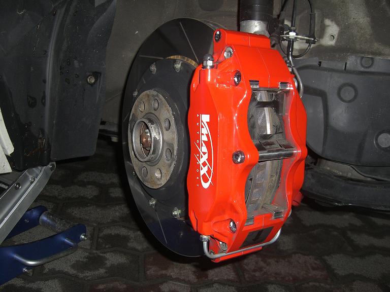

  • Hier noch eine Info für V-MAXX von einem netten Forumkollegen (danke!) :love:
    So, nun zur Bremse. Ich hatte den ersten Kontakt mit V-MAXX auf der Essen Motorshow, letztes Jahr. Dort wurde dann auch entschieden, das die ne Bremse, mit Gutachten, für den Abarth 500 machen wollen. Mein Abarth hat dann auch als Versuchträger hergehalten. Ich hab den Wagen, dann im April 2013 nach Holland gefahren. Dort wurde dann die Bremse angepasst und erste Fahrversuche gemacht. Verglichen wurde die Bremsleistung der Serienbremse, mit EBC Yellow Stuff, zu der V-MAXX Bremse. Es gibt bei V-MAXX verschieden große 4 Kolben Sättel. Die Holländer haben dann die Töpfe für die Bremsscheiben und die Adapter für die Bremszangen angefertigt. Die Reibscheiben und die 4 Kolben Sättel sind Einheitsprodukte, die auch an anderen Fahrzeugen verbaut werden.
    Im Mai war dann die eigentliche Prüfung durch den deutschen TÜV und ein Gutachten wurde erstellt. Die Bremse ist dann auf dem Abarth drauf geblieben.
    Verkauft wird der komplette Kit für ca. 1000€. Die Stahlflexleitungen kosten dann noch 50€ zusätzlich.
    Von der Bremsleistung bin ich sehr zufrieden, wesentlich besser als die Serienbremse. Für die V-MAXX gibt es aber alle gängigen Bremsbeläge und auch Ersatzteile.
    V-MAXX Ersatzteilbeschaffung http://www.v-maxx-shop.nl/ ,2 Bremsscheiben in 330mm kosten dort 350€. Das ist doch mal ein Preis
    Bezugsquelle D inkl. Stahlflexxleitungen (von mir)

    gem. eines BMW Users soll es sich um den AP Racing Sattel CP 5200 handeln (wahrscheinlich Nachbau). Ich werde es überprüfen sobald meine Anlage eintrifft.
    Gem. V-Maxx werden die Anlagen in ca. 4 Wochen versandbereit sein. Es soll auch alle Einzelteile für die Bremszangen geben.
    Bremsbeläge gibts folgende mir bekannte Versionen:
    Belag ist 132x54x17mm
    Ferodo DS Performance FRP 216
    EBC Redstuff DP 3002
    EBC Yellowstuff DP 4002
    Cosworth TrackMaster Performance
    Gruss
    Heiko
  • Hallo Heiko und @all,
    V-MAXX ist ja nicht neu auf dem Markt und im folgenden Shop sind alle Ersatzteile verfügbar:
    V-MAXX Shop
    Beläge bekommst Du für jeden Einsatzzweck von den üblichen Belagherstellern. Deine Größenangabe für die Beläge ist völlig korrekt.
    Bei den Sätteln die für den Abarth 500 verwendet werden handelt es sich, in der Tat, um Sättel die AP-Racing ebenfalls im Programm hat. Ob es sich um einen Nachbau handelt kann ich nicht sagen. In Foren habe ich gelesen, das es sich um die identischen Sättel handeln soll und direkt ovn AP geliefert werden. Von den Maßen und der Optik sind sie jedenfalls 100% identisch.
    AP-Racing
    Ich habe die Bremse bereits seit Mai diesen Jahres montiert und mehr als zufrieden. Die Fotos die Nik gepostet hat sind von mir. Die komplette Bremsanlage wird mit, eintragungsfreiem, Gutachten für einen Preis von ca. 1000€ auf dem Markt angeboten werden.
    Schönen Tach noch,
    manni :)

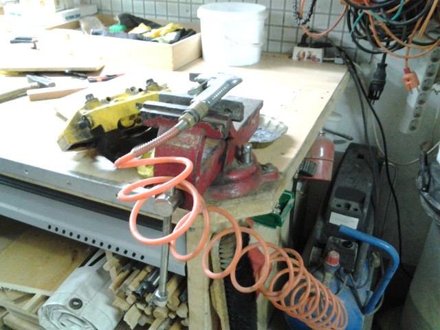

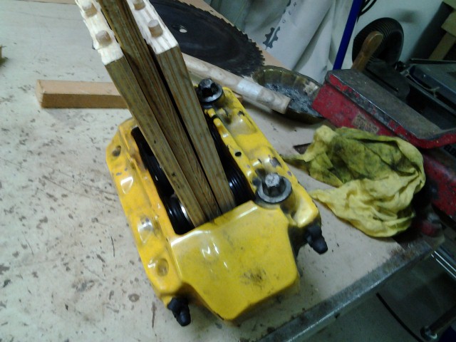

  • Nun, da ich neugierig bin, habe ich mir gedacht, dass ich gleich mal versuche so einen Bremssattel zu zerlegen. Sowas habe ich noch nie gemacht und ging mal mit puren Hausverstand an die Sache rann. Druck übt die Flüssigkeit auf die Kolben aus, so müssen die Kolben ja auch mit Druckluft herausgedrückt werden können. Gedacht / vorbereit und getan - und hat funktioniert 8o

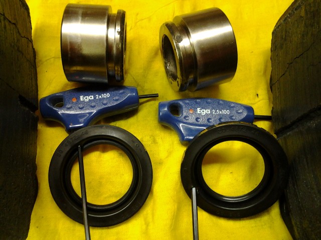

  • Die Staubmanschetten waren bei beiden Sättel oben links und rechts beschädigt. Somit konnte hier Schmutz und Wasser eindringen, die die Kolben in Mitleidenschaft gezogen haben. Das war auch die Ursache für die keilförmig abgefahrenen Bremsbeläge.....Für mich als ahnungsloser Jungschrauber, eine Arbeit von einer halben Stunde, mit kurzer Vordenkzeit gemeinsam mit einem naturtrüben Zillertaler Radler :thumbsup:
    Man sieht beim Kolbenbildchen der noch etwas im Sattel steckt, ein kleines Loch ziehmlich weit innen an der Staubmanschette - und so war es bei insgesamt 3 Kolben. Nun bestelle ich mir einen Reparaturkit für links/rechts um 100 Euro und setze die Sättel wieder in Stand als Ersatzteil - für später mal. Die Frechheit ist, dass man eigentlich nicht zu einem Reparaturkit kommt, da die nur die Sättel als Austauschteil verkaufen (Renault und Fiat)....ja so um die 900 Euro....Ein Forummitglied hat eine Ersatzteilquelle gefunden. Wurde hier schon mal ausführlich gepostet und natürlich BESTEN DANKE für die Info :thumbsup: :top:
    Natürlich werden vorher die Sättel wieder gereinigt und neu lackiert, dass es auch optisch wieder passt. Die Vollscheiben die ich herumliegen habe, werde ich im Winter zu ISA Motorsport hochschicken, damit die mir zweiteilige geschlitzte Bremsscheiben mit Alutopf herstellen. Kommen günstiger als die sauteuren zweiteiligen Brembos....

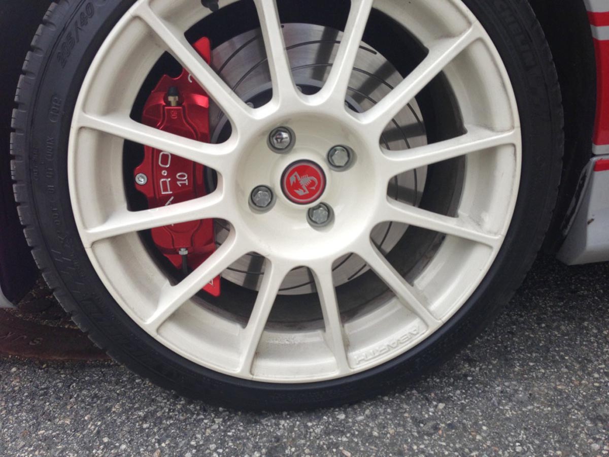

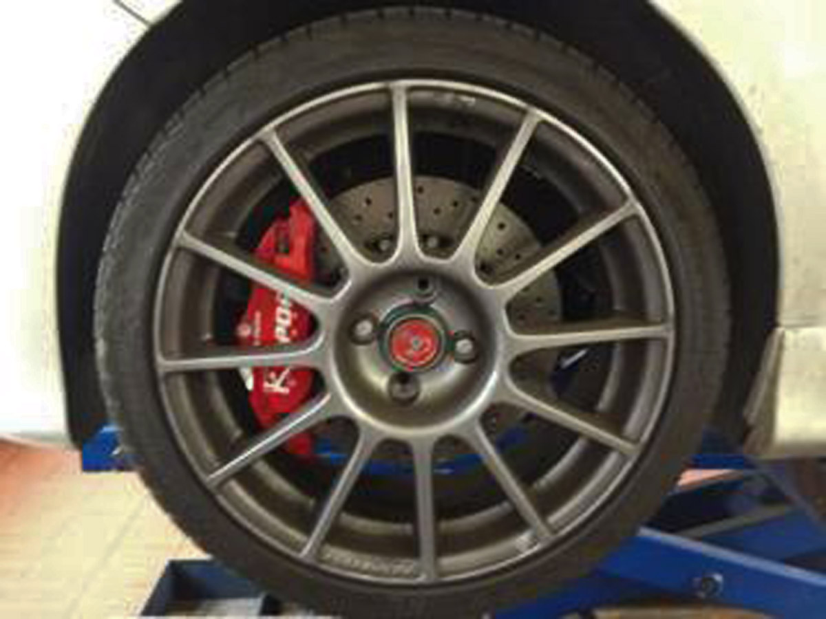

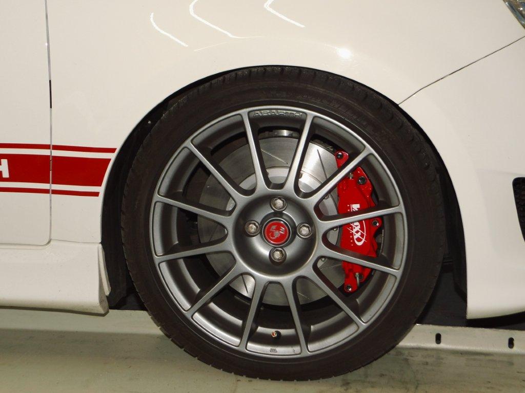

  • Info zur 6-Kolben K-Sport-Bremse: die Anlage kann bei K-Sport in Leipzig für ca. 50€ eingetragen werden.
    Gab auch keine Probleme mit der Prüfung in Marburg... ( Hessen )
    Das Bild der K-Sport oben kommt mir irgendwie bekannt vor ?( 8| :whistling: :D
    MfG Andreas
