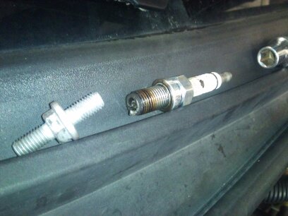

Motorschaden was nun?
  • Das mit der Zündkerze würde ich jetzt aber nicht abhängig machen von der Laufleistung. Hatten einige hier im Forum auch schon mit deutlich weniger Kilometer. Ist denke ich meist auf eine Fehlproduktion der Zündkerzen zurück zu führen.
    Es gab doch glaub mittlerweile auch schon ne Alternative zu NGK oder?

  • Hatte noch nie probleme mit den NGK muss ich sagen.
    Hab jetzt 132000km drauf und läuft wie ein uhrwerk mit tuning.
    Bei 88000km hab ich die brennräume gesehen und alles war wie neu.
    Fahr nur 100oktan immer von beginn an

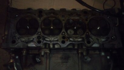

  • Hi!
    Leider etwas beschwerlich auf den Bildern Details zu erkennen. Mach bitte vom 2. Zylinder sowie vom Kopf Zylinder 2 mal bessere Bilder. Habt ihr die Ventile mal rausgemacht? Sind die krumm?
    Winston Churchill

  • Das Bruchstück kann in der Größe nicht an den Auslassventilen vorbei gegangen sein ! Vermute eher das es schnell entfernt wurde beim ausbau des Zylinderkopfes .
    Bitte um Bilder vom Zylinderkopf bzw den Ventilen
  • Koooorekt Noeppy! Die Bruchstelle sieht nämlich extem sauber aus ;)
    Winston Churchill
  • Leider hatte die Werke den Kopf etc. demontiert,als einen Gutachter bestellte.Ich will ja niemand was untenstellen,aber das Schadenbild passt nicht...es wurde kein Ventil oder sonstiges beschädigt...ich kann keine Mangelhafte Reparatur nachweisen...also gugg ich in die Röhre und kann versuchen bei Abarth einen Kulanz antragstellen,muss dafür aber ein Gutachten erstellen lassen und das kostet ca.4000 Euro...
